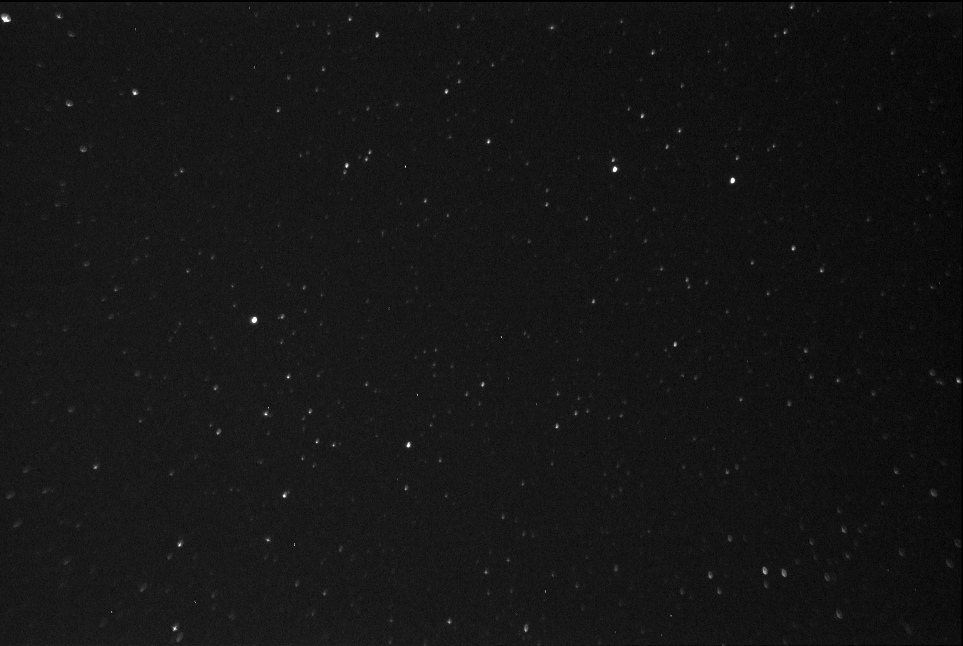

test rapide au milieu des nuages.Pas eu le temps d'ajuster l'offset ni de faire un dark
Comme prévu c'est très beurk :D
Sharpcap réussit parfois à faire le plate solve
La focale calculée est 49,7mm pour un champ de 8,5° x 5,7°
On oublie le système à 2 RdF :(
Avec 1seul Rdf c'est un peu moins moche
Focale: 95mm champ de 4,5° x 3°
Le résultat reste inférieur à celui d'une lunette guide.
Donc pas grand chose à espérer avec ces RdF
