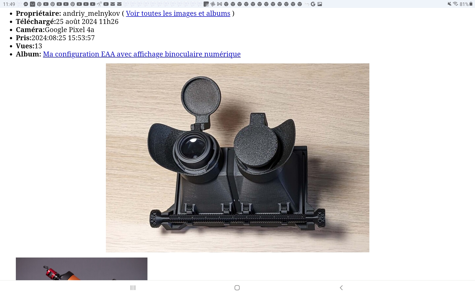

un truc intéressant qui devrait mettre la puce a l'oreille de nos utilisateurs d'optique rapide .
https://www.cloudynights.com/topic/9125 ... -fast-eaa/
Le bidule un logiciel développé pour de l'astro rapide sur pc windaube.
Un mode vidéo et un mode stacking.
Le plus intéressant étant le mode vidéo
Concu pour du F1 à F3 .
[ytb][/ytb]
Truc intéressant à étudier notamment son montage d'occulaire numérique.

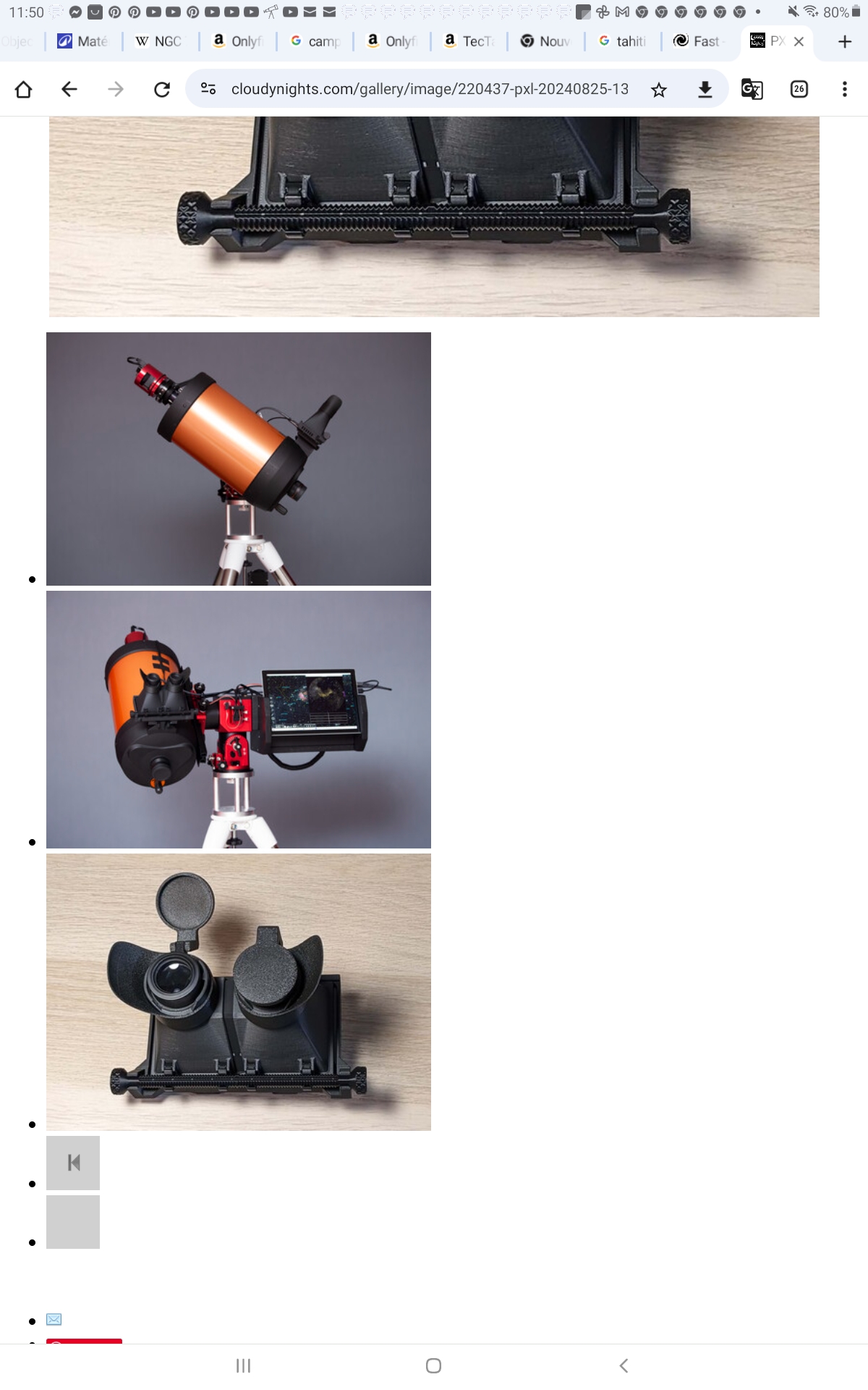

Oui j'ai l'impression que ce sont deux minis écrans, donc l'image arriverait sur la tablette via USB depuis la caméra puis repart de la tablette vers les deux mini écrans déguisés en oculaires.
Si c'est ça, je ne vois pas l'intérêt.

Hi! I am the one, who build this system.
Sorry, I can write only in English, but I will include automatic translation to French below.
I have accidentally found this topic. Thank you for your interest. I can answer your questions here, or on cloudynights, or on youtube.
Please see this youtube video for assembly instructions:
The reason to build this was to get the feeling of a real telescope. From one side I am developing the SW with special features for very fast EAA, like special color palette for dual-band targets, automatic adjustments, neural network noise reduction, and so on. From other side this electronic eyepiece gives you a different feeling compared to looking on screen. The image is placed optically on infinity distance, and you look at it with two eyes, which gives you a feeling of space and distance, similar to binocular or bino-viewer. It is much more fun to look in this electronic eyepiece, than simply on a screen.
