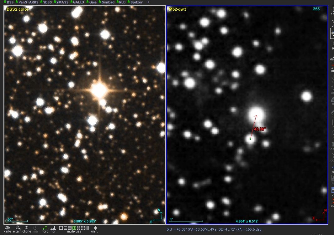

J'ai fait les mesures dans Aladin qui offre l'avantage de donner directement l'angle et la séparation.
Penser à bien orienter l'image Nord en haut
BLL 58AB 166° 43"
BLL 58AC 356° 1,358'= 81"
BLL 58AD 64° 2,215'= 133"
