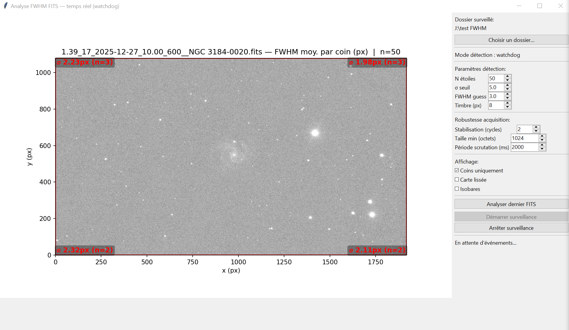

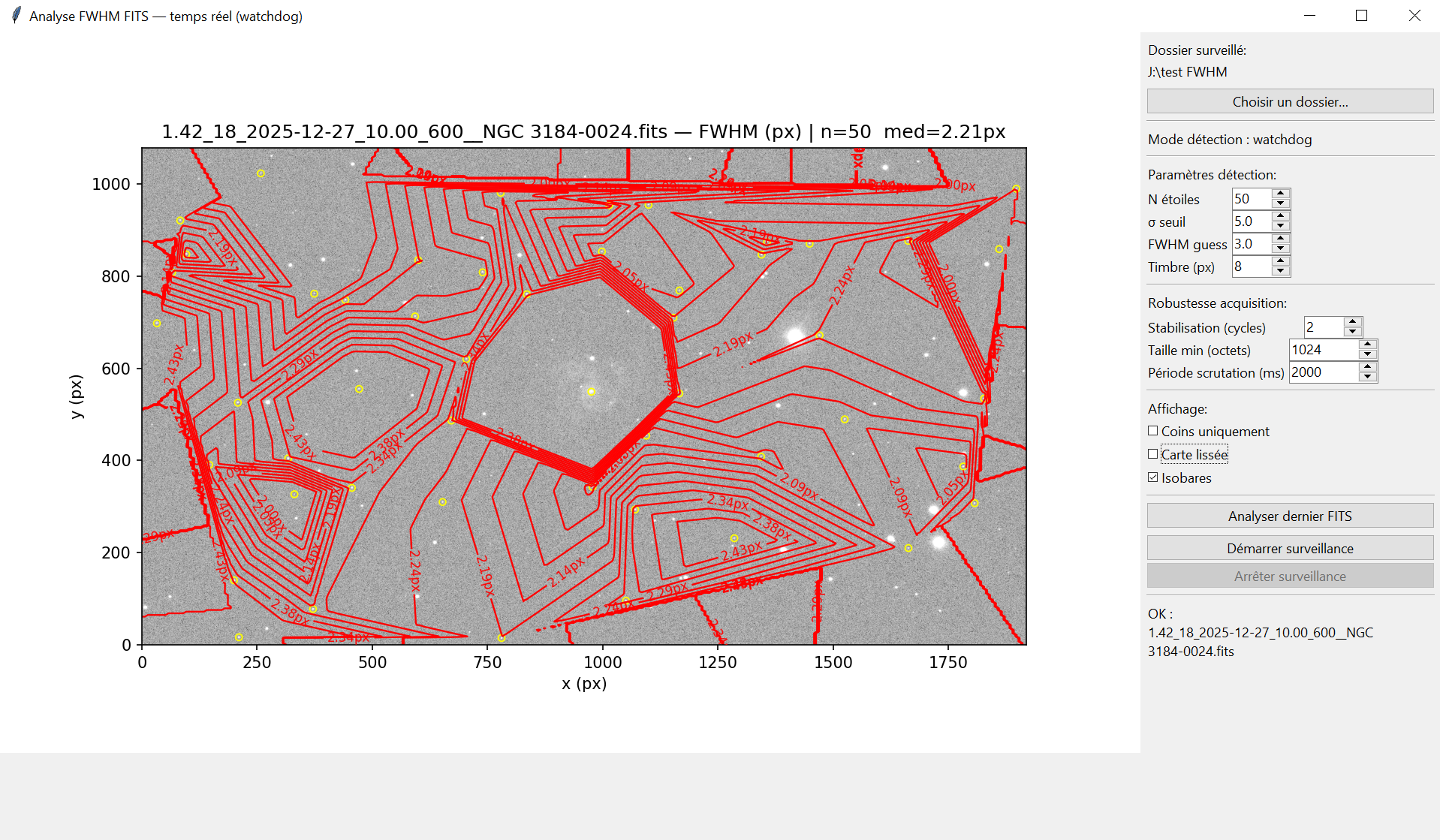

Avec l'appui de ChatGPT, j'ai produit un moniteur de FWHM en python.
Description : outil Python avec interface graphique permettant l’analyse automatique de la FWHM des étoiles sur des images FITS, incluant la détection d’étoiles, la mesure elliptique précise, la cartographie du champ et la surveillance temps réel d’un dossier d’acquisition.
Dans ma quête de correction du tilt, je voulais un outil pour mesurer la FWHM d'un nouveau FITS dès que celui-ci arrive dans un répertoire.
C'est ainsi que j'ai constaté l'effet de la température de refroidissement du capteur de mon ASI 585MC Pro sur la valeur de tilt.
A 0°C, ça va.
A -15°C, le tilt se manifeste.
Ci-dessous, les trois variantes d'affichage possibles.
C'est beau non?

Peut-être. Dans mon cas, la baisse de la température induit une dégradation de la FWHM dans un des 4 coins de l'image, comme si un gentil fantôme bien connu sur le forum, s'amusait à soulever un coin du capteur.
