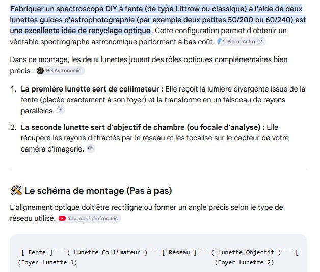

:idea: Un spectroscope nécessite la réalisation d'un collimateur à fente et d'une lunette de visée.
Habituellement les amateurs utilisent des objectifs photographiques, mais leur association avec une fente et une caméra est relativement compliquée,
si l'on n'est pas un bricoleur expérimenté et bien outillé (imprimante 3D)
Je pense que des lunettes guides telle que la SvBony SV165 seraient facilement convertibles, et permettraient de réaliser un montage sur une planche
Avec 2 lunettes de ce modèle, 2 supports pour chercheurs, un réseau, l'investissement reste raisonnable.
Il ne restera qu'à fabriquer une fente insérable dans le PO et un support pour le réseau...

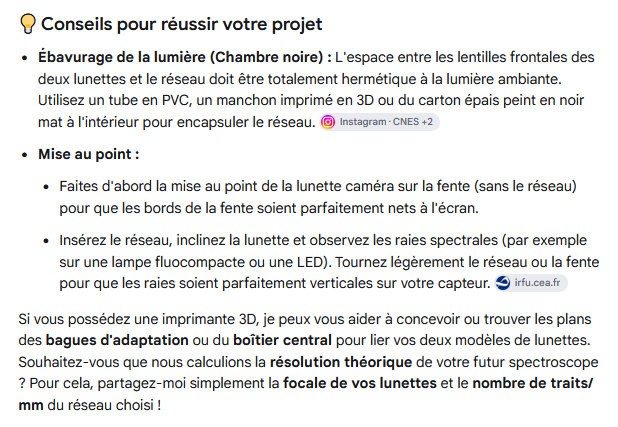

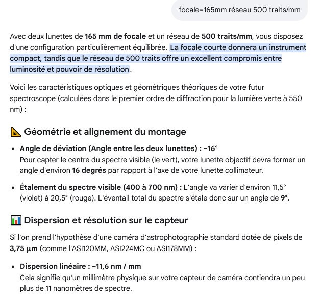

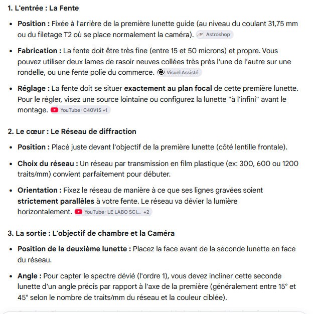

:geek: j'ai demandé l'avis de mon IA préférée :D

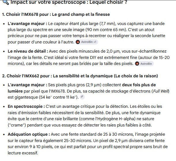

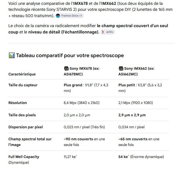

:arrow: après ces généralités, voyons un peu ce que disent les chiffres; je prends comme base les 2 caméras dont je dispose
ASI678 couleur et imx662 mono
:think: le choix n'est pas simple; il faudrait un réseau moins dispersif pour couvrir tout le spectre sans rotation de la lunette;
voir par exemple avec un 300 lignes/mm
Sinon il est évident que ce montage ne sera pas placé sur un télescope ou une lunette :D
Peut-être serait-il possible d'acheminer la lumière d'une étoile vers la fente à l'aide d'une fibre optique ?

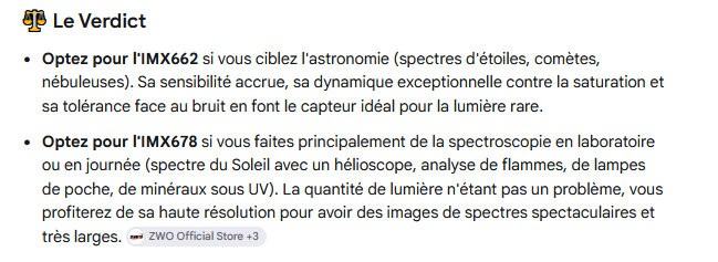

De plus la 678 est en couleurs
Pour des spectres de lampadaires ou du Soleil je privilégierais cette caméra
