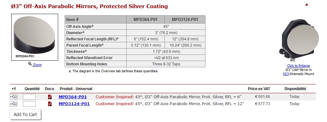

Pour un miroir parabolique hors axe, comment se calcule le rapport d ouverture F/D ? Classiquement comme pour n importe quel miroir parabolique? Focale du miroir "mère" / diamètre de la section hors axe? Ou Focale du miroir "mère" / diamètre de la section efficace projetée de la section hors axe...? Ou encore autrement....
Extrait du catalogue d'Edmund Optics...
Merci pour vos lumières!

Je ne vois pas pourquoi le calcul du F/D serait différent.
Il doit être meilleur que si on met le plan focal sur l'axe, puisqu' il n'y a plus d'obstruction
D'accord avec @pejive ... tu calcules le F/D de la même façon :)
Oui pas d'obstruction mais attention à la coma :D

A noter qu'il existe des miroirs paraboliques fortement "off-axis" auquel cas la distance focale par réflexion est sensiblement différente de la focale conventionnelle du miroir
https://www.thorlabs.com/newgrouppage9. ... up_id=9980
Hé il y a des modèles 800nm-20 um :lol:
