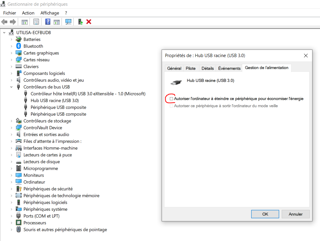

Message par spica2000 » 07 oct. 2022, 10:00
voilà à quoi ressemble le panneau de config USB de ce p...t..n d'ordi:
J'ai bien décoché l'option éteindre l'alim...
Y'a qu'à moi que ce genre de connerie arrive?
