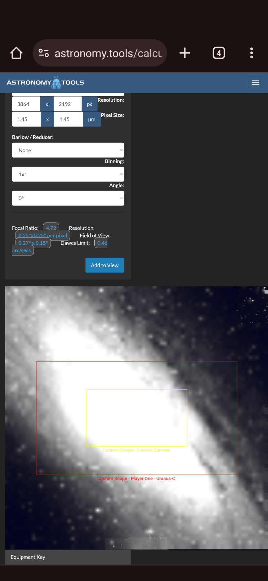

La P1 585 est à 349 $ sur le site de P1. Elle te donnera un échantillonnage de 0.5" (ce qui est bcp mais coherent avec la résolution de ton tube)
Je découvre la 715. Elle est à 249 € en achat en France. Elle te donnera un échantillonnage de 0.25" que ton tube ne pourra pas fournir.
Les champs visibles avec ces 2 cameras
Vu la différence de prix assez limitée je prendrais la 585 si j'étais toi, mais encore une fois je ne connais pas la 715.

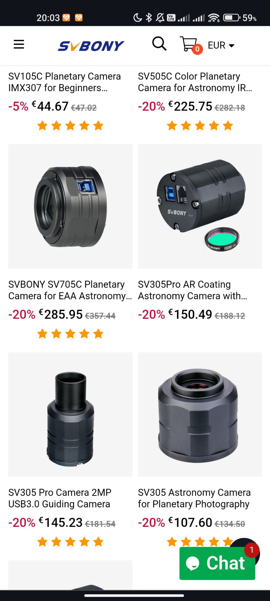

Si ton budget est serré tu as les camera svbony sur leur site tu indiques de saisir le prix de la douane et pas de soucis ensuite j'ai la sv705 capteur 585 champ relativement grand en tout bien plus grand que la 224 et très sensible, reconnue par sharpcap et firecapture directement
Lien https://www.svbony.com/categories/planetary-camera/
