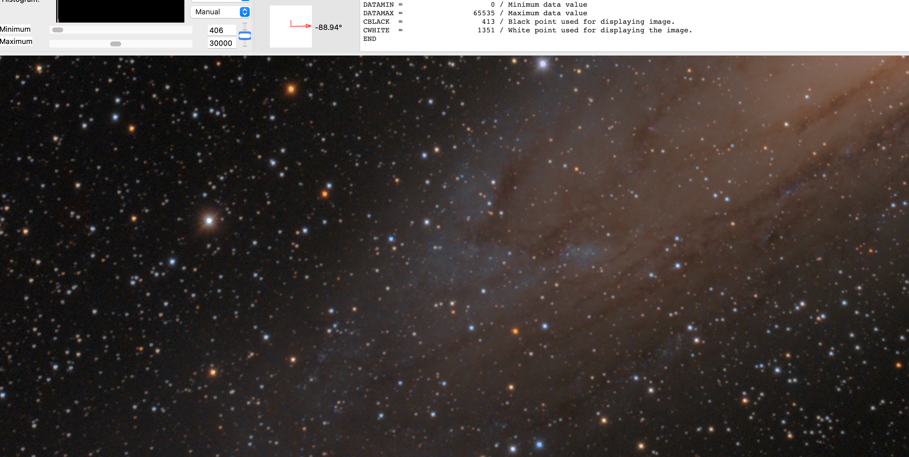

Écran principal d’ASTAP tout en haut. Quand tu ouvres ou affiches un FITS il liste ce qui est dans l’entête.
Quant à SC qui n’inscrit pas le filtre (puisque pas de roue à filtre électronique), je ne sais pas comment dire à ASTAP « tel fichier c’est le canal R ». Je ne sais même pas si c’est possible. Par contre, dans Siril… :whistle:

Message par pejive » 04 nov. 2024, 13:37
Mon affichage n'est pas le même :(
Il se passe des choses bizarres
J'arrive à modifier l'en-tête dans AvisFV et astap persiste à lire le mauvais filtre

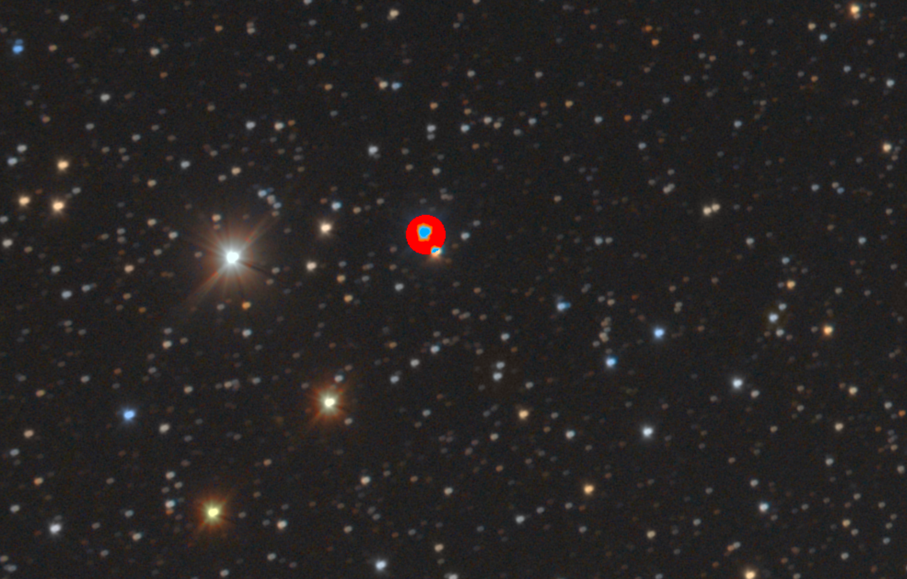

Message par pejive » 04 nov. 2024, 15:25
:dance: Ah! ben voilà :D
j'avais bien vu ce "change header" mais je craignais qu'il n'efface tout
Et après çà marche tout seul: il ne fait même pas un platesolve; c'est très rapide, et pas si mal que çà
Brut de décoffrage
Du coup va falloir que je m'offre un jeu de vrais filtres RGB :mrgreen:
