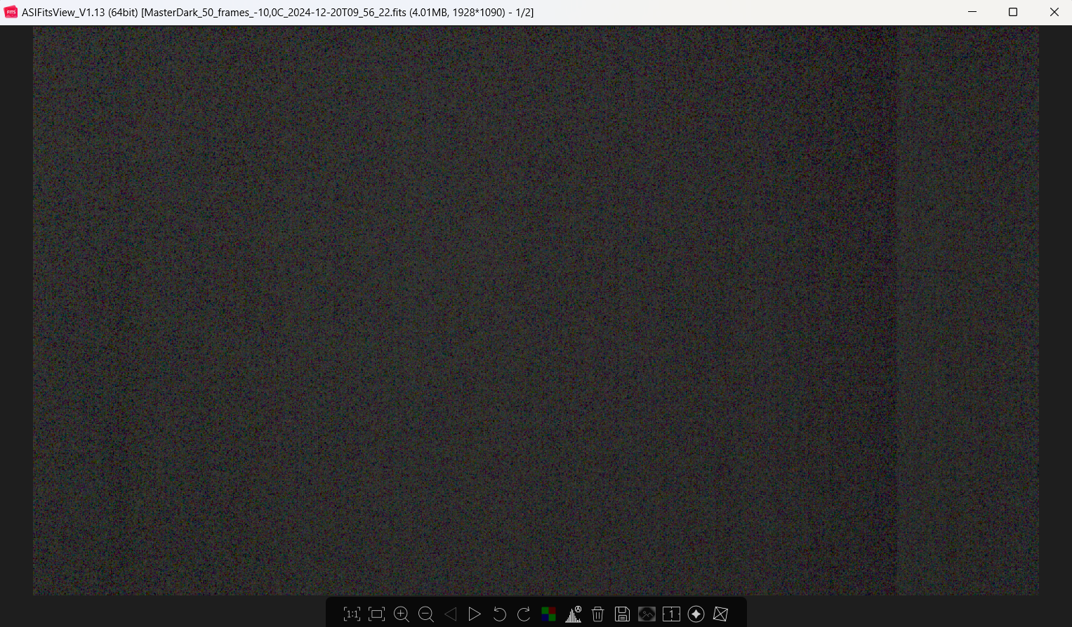

Hier soir, je remarque une bande sur le coté de mes stack et aujourd'hui, en ouvrant le dark utilisé (10s bin 2 gain 210) je vois que la bande est dans le dark, mais aussi dans tous mes darks en Bin 2:
Je décide donc de refaire mes darks en pensant avoir merdé quand je les avais fait.
Je refais celui de 10s en premier, et paf, même problème.
Vu que mes darks en Bin 1 n'ont pas ce soucis, ca me met la puce à l'oreille.
Dans sharpcap, j'avais activé le binning matériel vu que ma player one uranus C pro le supporte.

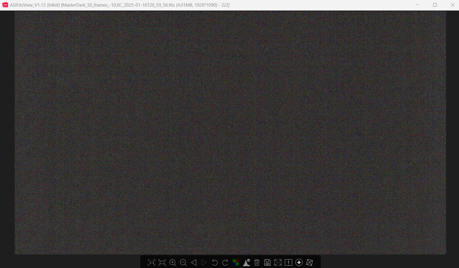

Je refais donc un dark en BIN 2 (pour 2s histoire de pas attendre) en désactivant le binning matériel , et la, plus de bande grise :

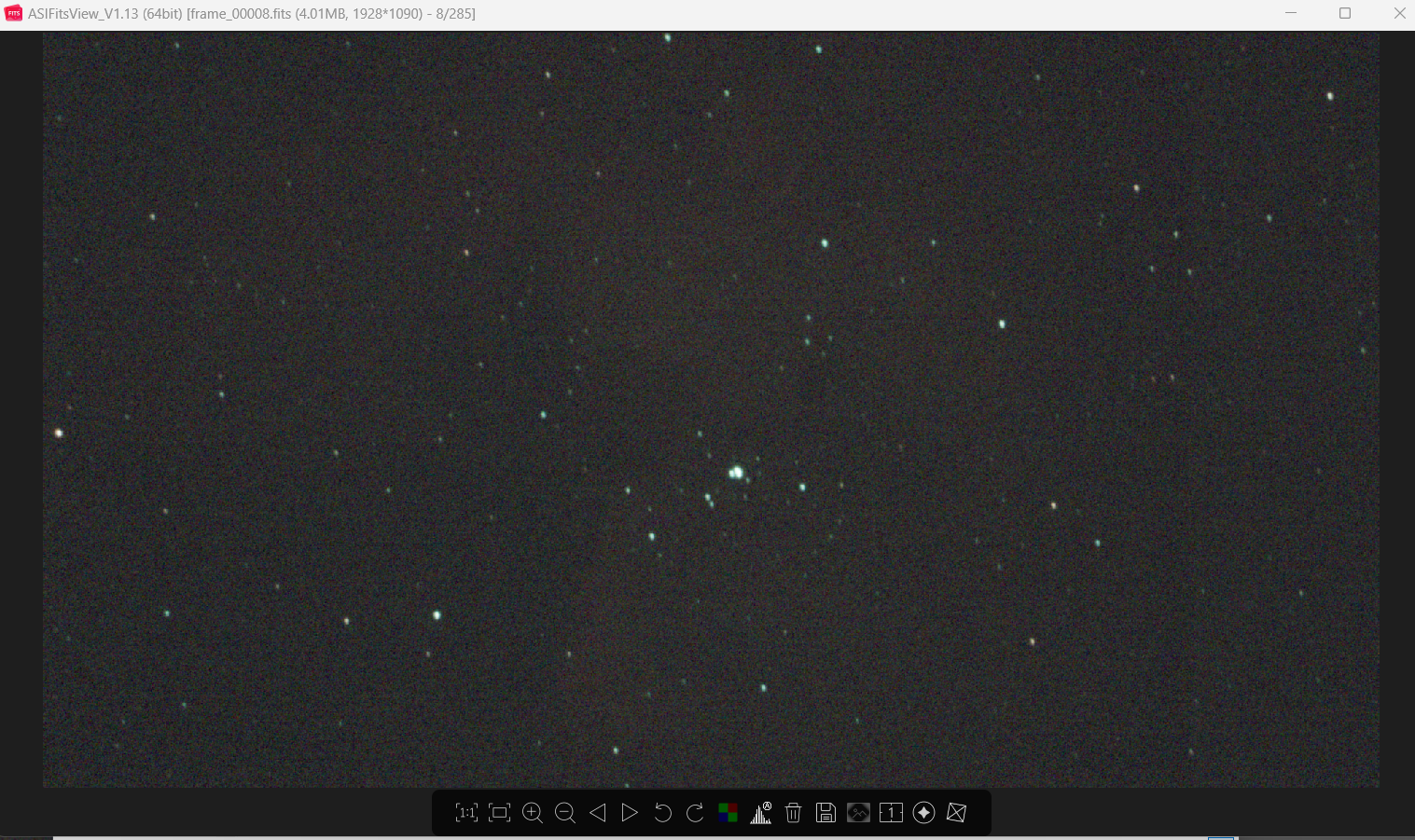

La réponse en image, la bande apparait sur mes brutes
Du coup, je pense que je vais aussi devoir refaire mes flats, il me semble y déceler cette bande aussi
Donc out le binning matériel
