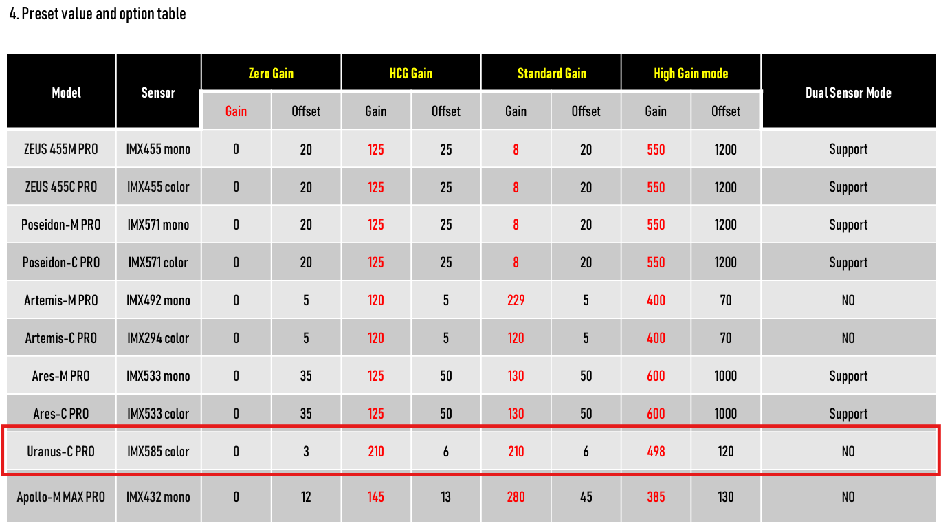

Je n'ai que ces données :
Du coup j'ai préparé un dark avec un gain à 498 et offset 120 pour tester

données
Tu n'as pas fait l'analyse de capteur dans SC ? Cela te donne un tableau à la fin, avec tout tes chiffres...
Il me semble que SC s'en sert, pour calculer ses affaires. Il me semblait que c'était indispensable à faire pour que tout fonctionne bien, mais peut-être que non si tu ne l'as pas fait (c'est conseillé, en tous cas, et ça prend 5-6mn à faire).
