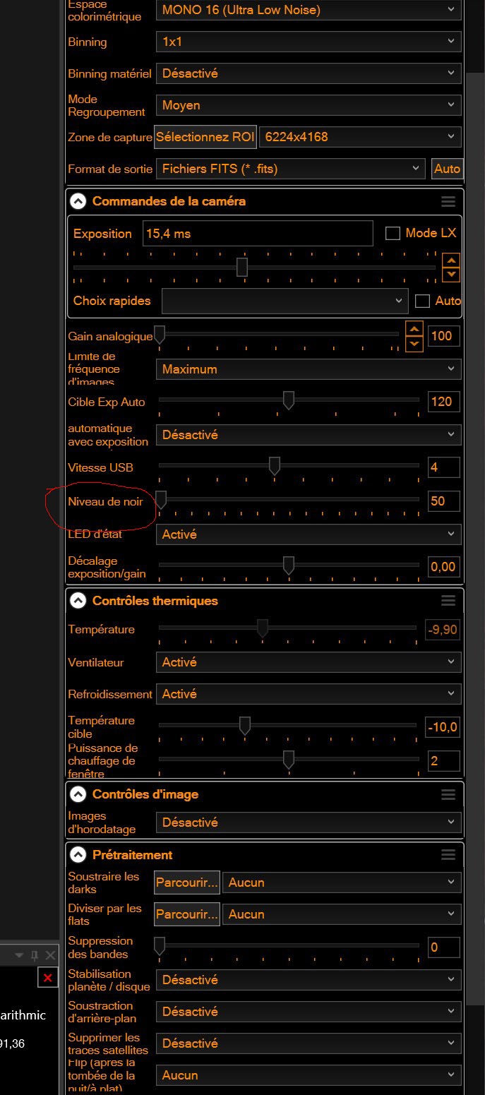

Je suis un peu dérouté sous sharcap que je ne maitrise pas. A chaque fois que je change de caméra le menu d'option à droite change également en fonction certainement des possibilités de la caméra utilisée. Je veux faire des dofs avec ma caméra omégon vtec imx571 mais je ne sais pas comment régler l'offset à 50. Est ce le curseur "niveau de noir" qui permet de choisir l'offset ?
M^me question pour faire des darks ?

Oui c’est bien ça. Il y a trois termes équivalents selon les constructeurs : offset, black level et brightness (aucune idée de la façon dont c’est traduit dans SC…)

Niveau de noir c'est offset sur svbony
