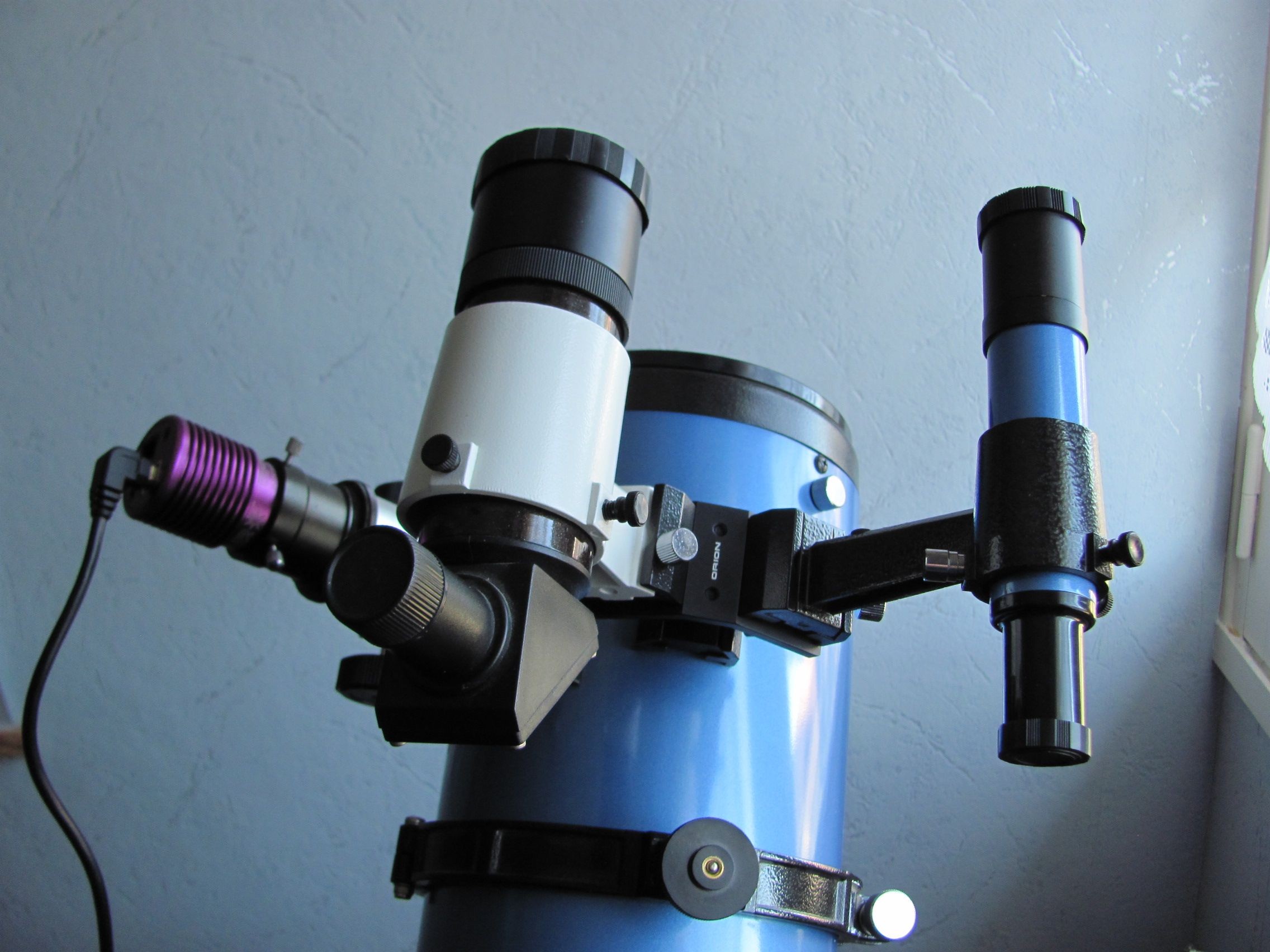

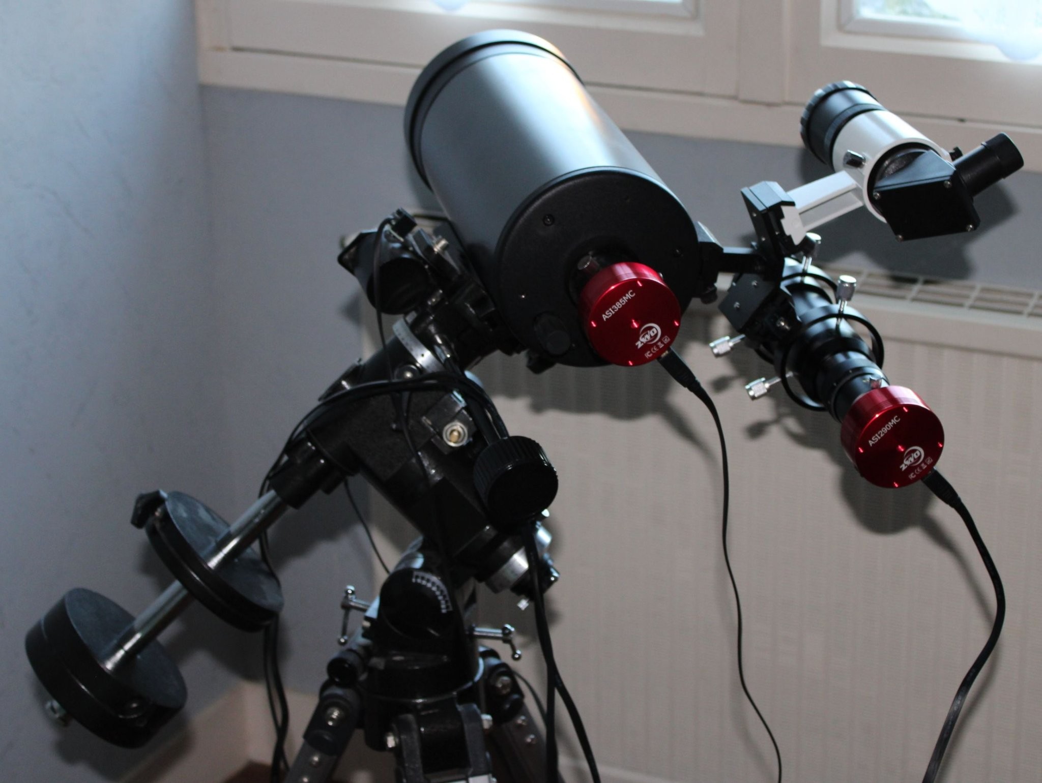

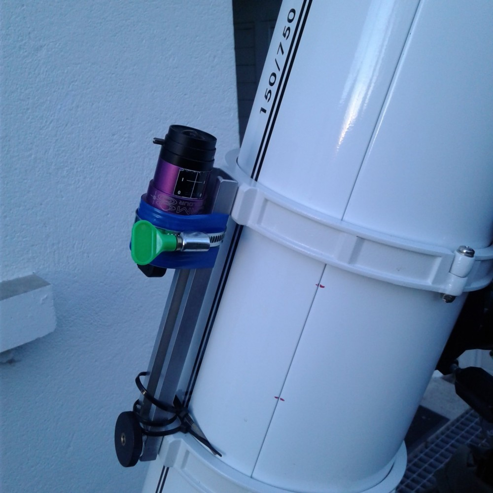

lunette de guidage sur 150/750
Oui la queue d'aronde , il existe une lg 210 (skywatcher) . les models avec une rainure centrale permettent de s'adapter à celle coté monture .
Cela permet de conserver le support chercheur
je voulais en acheter une et finalement pour le moment j'ai juste mis un profil alu , il faut un peu bricoler , percer ...

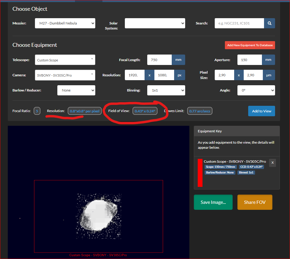

Petite question concernant le ratio télescope / lunette de guidage.
j'ai une svbony sv205c sur le 150/70 et une touptek g3m 290m sur la lunette de guidage sv165 mini
J'obtiens sur astronomy tools un ratio1:12:5. est-ce correct pour guider ? dois-je mettre une barlow x2 ? (cela m'amenerait à 1:6:25)
Merci à tous pour vos conseils.

De ce que j’ai lu, 1:12 c’est pas bon.
Après pour la Barlow, je sais pas si ça va bien marcher, attend la réponse de ceux qui ont plus d’experience que moi

il faut faire l'inverse déjà la 290 mc sera bien meilleure que la SV206 (qui n'est pas top )
tu dois avoir un rapport de 4 maxi , il te faut une plus grosse lunette 60 mm par exemple
Mais déjà c'est pour quel usage car le champ va vraiment être très petit

petit ajout en inversant le rapport est ok reste que la caméra de guidage n'est pas très sensible donc à voir
vu l'échantillonnage temps de pause court car à 0,7" d'arc il faut une très bonne monture , il n'y a pas d'indication sur la monture utilisée EQ5 ? Orion ? par ST4?
Quand au champ résultant très petit donc à réserver aux galaxies et nébuleuses planétaires ou petites nébuleuse et amas

Merci pour les conseils.
Ma caméra de guidage est une mono (j'ai pris la GPCAM3 comme ref, car la touptek 290m n'était pas référencée).
Je préfère donc la garder pour le guidage. par contre effectivement, ma lunette semble un peux juste.
Concernant l'usage, je débute, donc je regarde un peu le champ des possibles (ciel profond,planétaire,..)
