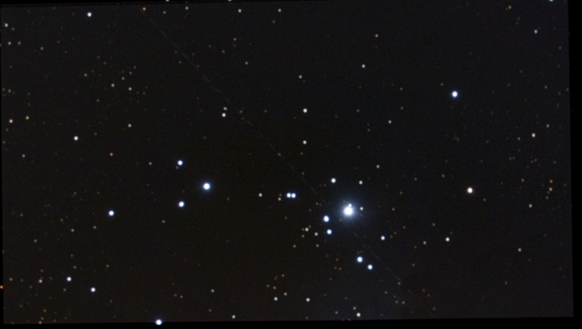

Bonsoir,
L'autre soir j'ai capturé ceci (65 poses de 5s)
Et je voudrais savoir ce que c'est que ce truc qui se déplace
Voila une image fits ou il apparait
et le fichier
frame_00008.fits
(4.02 Mio) Téléchargé 29 fois
Par avance merci de votre aide
Messages : 9770
Comment identifier si un asteroide est sur une image
Message par Fabiolat74 » 01 avr. 2025, 22:10
De mon côté j'ai exploré avec pix a priori ce n'est pas un astéroïde, mais je peux me tromper aussi, et sur cdc il n'y a rien non plus, ;) peux être un satellite.

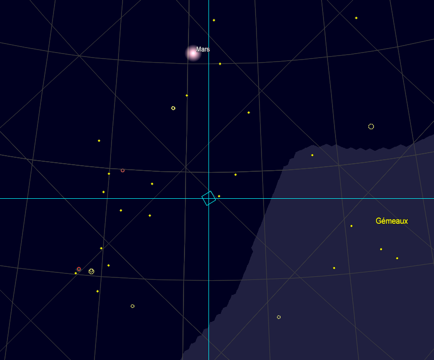

Message par Fabiolat74 » 01 avr. 2025, 22:27
les points jaunes ce sont les asteroides
Messages : 9770
Message par Fabiolat74 » 01 avr. 2025, 22:28
si je prend ta photo avec cdc

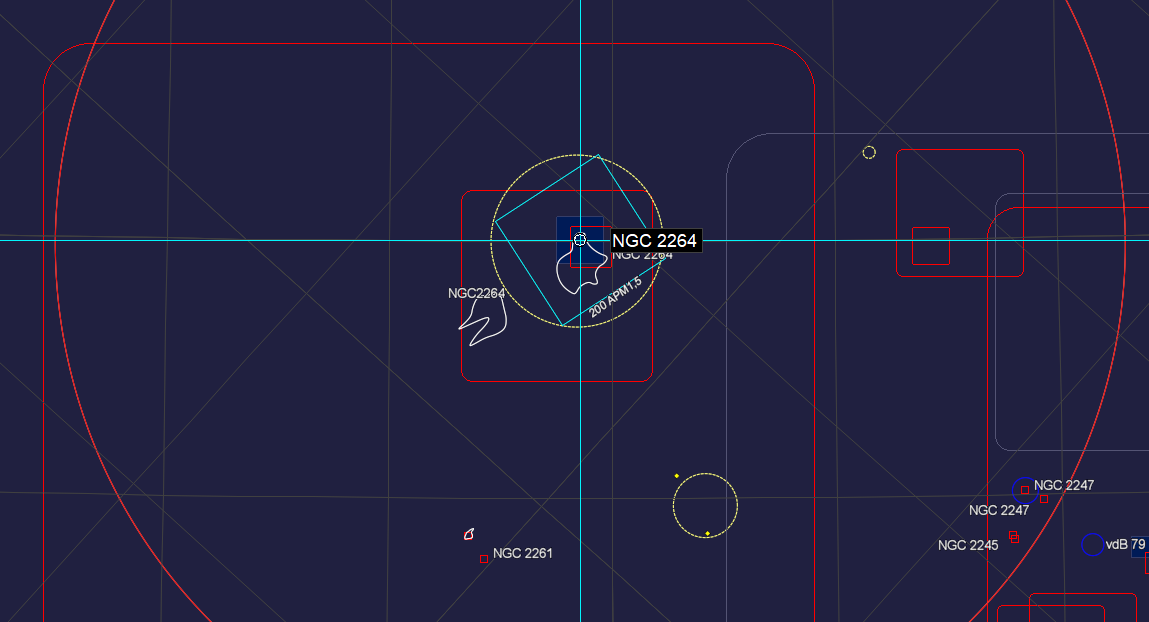

Message par clouzot » 01 avr. 2025, 22:33
darki a écrit :
01 avr. 2025, 22:14
Mais comment tu fais, par exemple avec CDC, tu peux charger l'image ?
Oui mais ça marche vraiment mal. Configuration / Images / Arrière-plan, choisir l'image et cocher la case "afficher l'image". Jamais réussi à vraiment m'en servir.
Aladin est un peu mieux fichu à ce niveau-là, mais c'est un logiciel spécial @pejive (il n'y a que lui qui sache s'en servir)
Messages : 4193
Message par darki » 01 avr. 2025, 22:55
01 avr. 2025, 22:33
j'avais essayé mais je peux pas cocher afficher l'image, on dirait qu'il ne la reconnait pas ...
Aladin, j'ai téléchargé mais rien compris, lol
