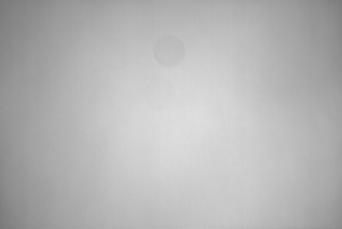

je viens de faire mes flats avec les filtres H et O. J'ai un rendu très curieux avec le filtre H.
Voici le résultat avec le filtre O :
flat O
flat O
Pris avec l'exposition automatique de l'Asiair soit 2.2 sec. Le filtre est un Antlia OIII 3nm. Il s'agit du master Flat venant de 30 poses. Ce flat me semble tout à fait sympathique.

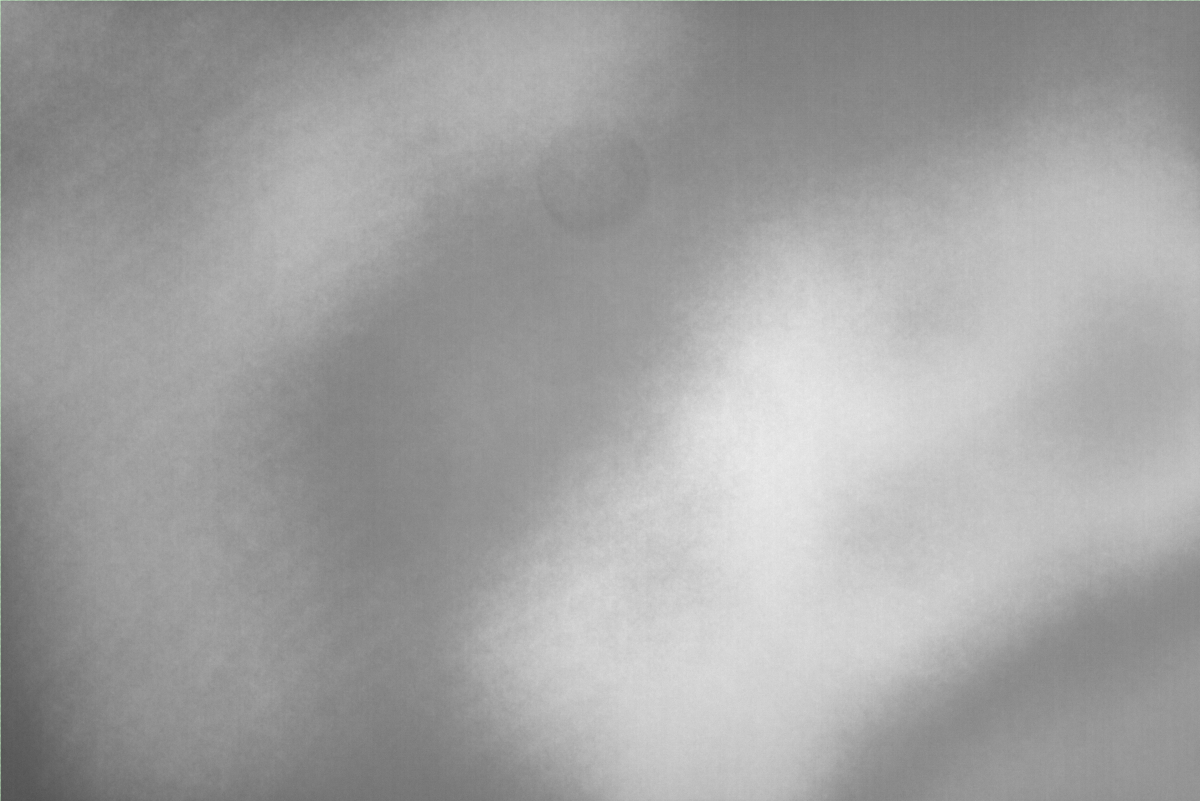

et voici le résultat avec le filtre H :
flat H
flat H
Pris avec l'exposition automatique de l'Asiair soit 6.3 sec (pourquoi 3 fois plus de temps?). Le filtre est un Antlia Ha 3nm. Il s'agit du master Flat venant de 30 poses. Ce flat ne me semble pas du tout sympathique... :shock:
J'ai essayé de bouger l'écran à flat, de faire des rotations, de l'éloigner, de le rapprocher, de mettre un linge blanc tendu devant l'objectif mais le résultat est identique avec les mêmes gradients. Bref, cela ne vient pas de l'écran à flat.
C'est la premiere fois que je fais des flats avec ce filtre. A noter que mes lights avec le filtre H semblent normales mais je compare des choses complétement différentes (temps d'exposition de 300 sec avec un gain de 100 pour les lights).
C'est grave, docteur?
Du coup, j'attends votre avis avant de faire la calibration de mes images avec ce flat.

As tu la possibilité de le faire avec un autre soft exemple Nina pour comparer et être sûr que cela vient du filtre ?

Bon, je viens de calibrer mes images avec ce flat et visiblement, cela ne dégrade pas les images et a bien retiré la poussière. Mais je reste dubitatif...

Tant mieux c'est bon signe, il est vrai que sur la première image on retrouve les formes latérales de ce filtre mais beaucoup moins prononcées

Tu as fait la mise à jour de l’ASIAIR en 2.4.1 ?
La 2.4 deconne au niveau des flats

Je l'avais oublié celle là. Je viens de vérifier et non, l'application de la tablette ne s'est pas mise à jour. J'étais toujours en 2.4.
