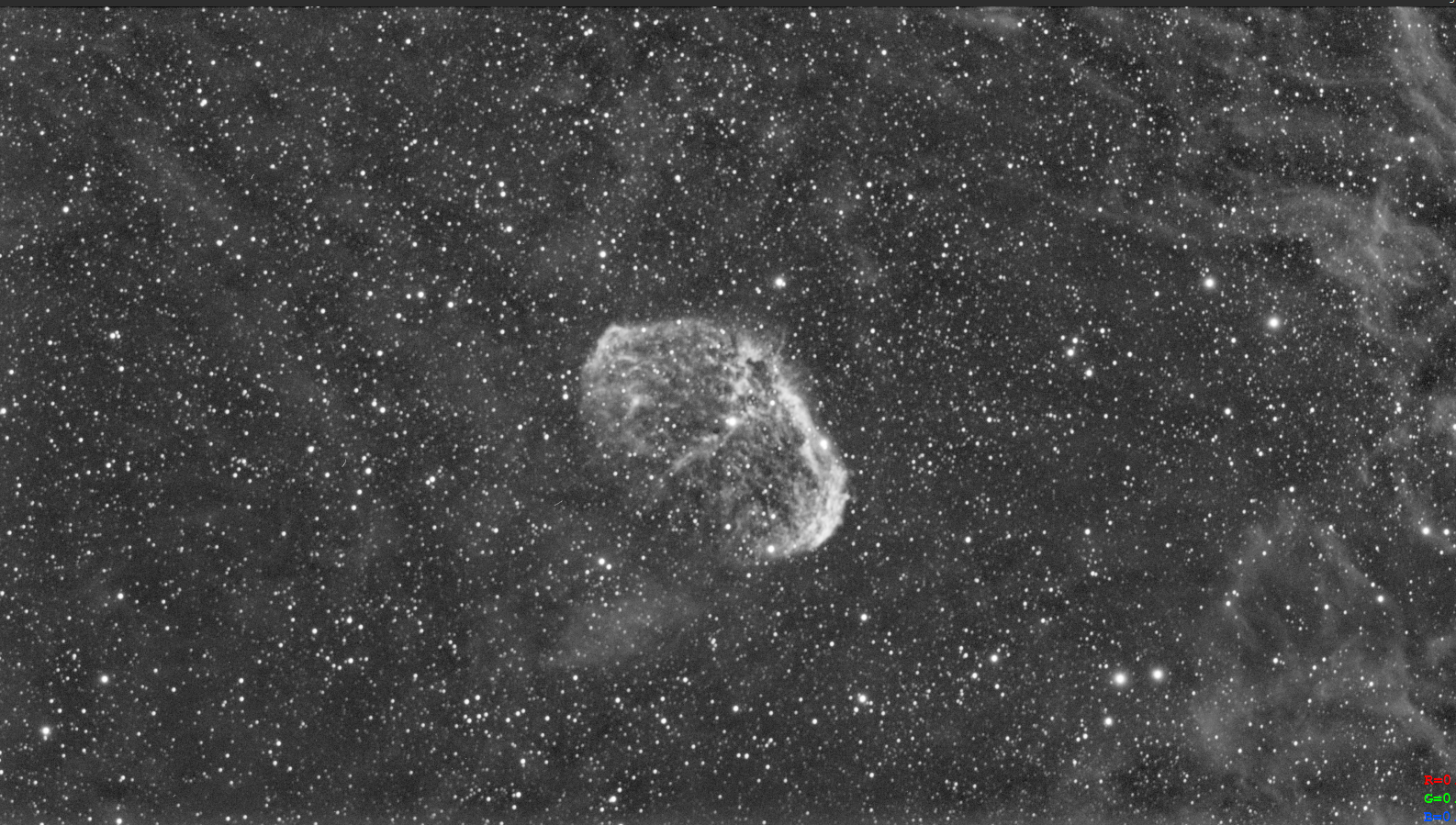

Message par dob250 » 01 août 2025, 11:07
J'espère créé ce post au bon endroit, mais je débuter dans le traitement SHO et HOO
aujourd'hui j'ai voulu faire le traitement en HOO de GNC6888
alors première étape traitement de la couche H empilement classique avec DOF
Même chose pour la couche O
ensuite composition RVB
j'ajoute la couche H => ok
j'ajoute le couche O en vert => ok on distingue bien les couleurs
j'ajoute la couche B et la tout passe en noir et blanc enfin pas tout à fait mais si on regarde la couche bleure séparéménet
dans l'autre sens cela semble se passer correctement
et bim même soucis
:doh: :doh: :doh:
merci pour votre aide

J’ai pas tout compris, t’es images avec les 3 couches sembles montrer quelque chose.
Moi, ce que je fais, je mets mes 3 images dans un dossier en les prefixant par 1, 2, 3 dans l’ordre des couleur que tu veux, pour sho, 1 pour le s, 2 pour le h et 3 pour le o.
Je défini le répertoire de travail sur ce dossier puis j’utilise le script siril rgb composition, il aura pour effet de créer une rgb dont tu n’as rien à faire mais surtout de créer un sous dossier process avec tes 3 images alignées et nommées dans l’ordre des couches.
Ce sont ces 3 images que j’utilise ensuite dans la composition rgb et le fait qu’elles soient déjà alignées permet d’utiliser le bouton linear match qui va équilibrer les couches.
Après, suis loin d’etre un pro, juste un feignant qui utilise ce script pour aligner les images

je vais essayé merci, oui cela donne une image mais non colorée

résultat en fait identique :ninja: avec le script, legère teinte rouge

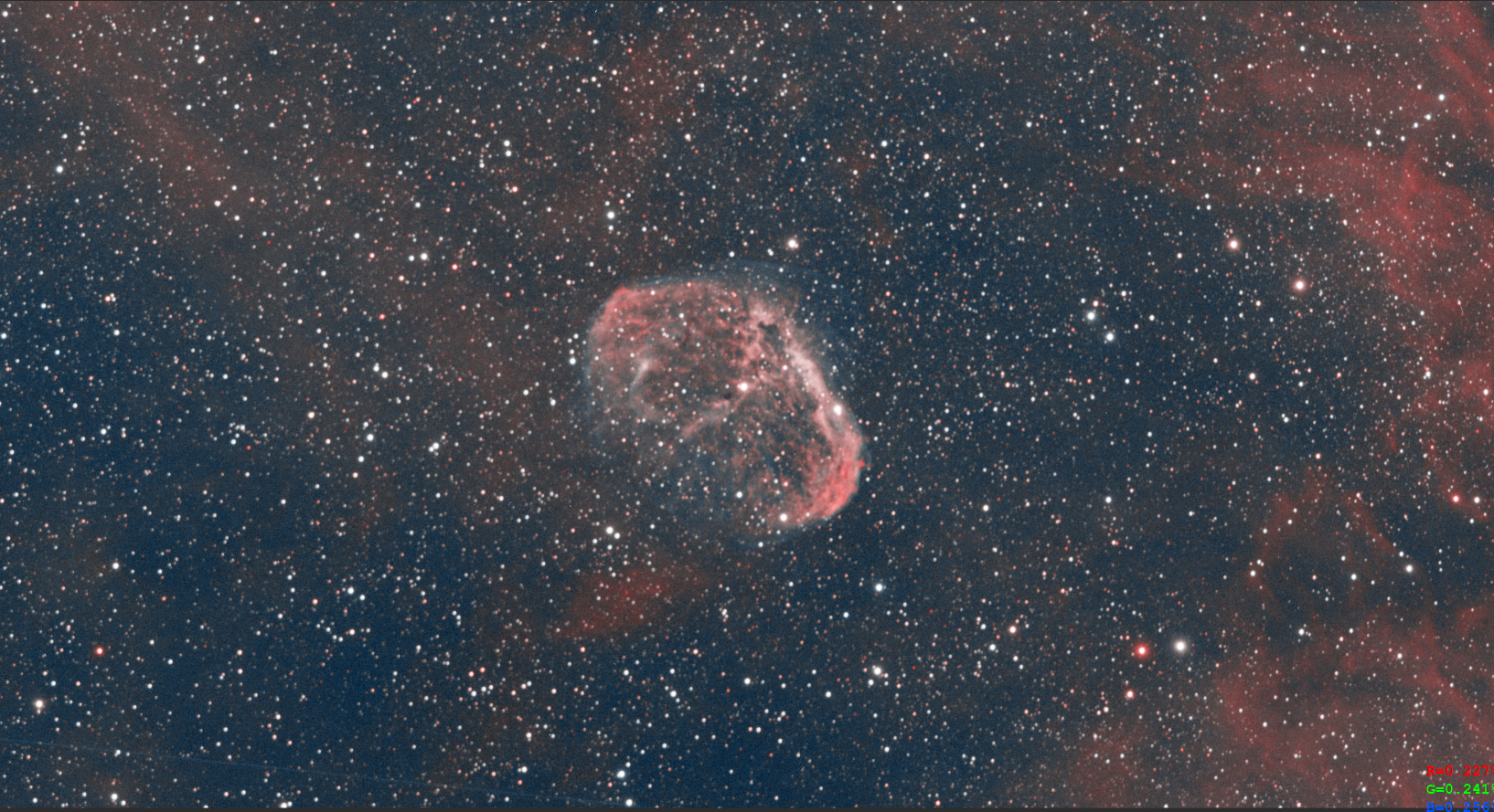

Wahou, bravo pour l'image qui récompense l'effort :ave: :ave: :ave:
T'inquiète, même si cela parait parfois facile pour les autres ... c'es faux, les autres ont aussi eu leur lot de déconvenues dans leur courbe d'apprentissage.
Et à chaque fois que tu changes de matériel ou de soft ou de pratique, rebelote :lol: :lol:

Joue sur le type de sortie (TVL , Cie etc.) ça joue aussi sur le résultat.
pui je le fais sur ce type d'image j'ai vu le tuto siril à ce sujet mais c'est un problème d'organisation dans mes fichiers, trop l'habitude de la VA encore , j'ai tout repris calmement et c'était ok, bon par contre je ne sais pas comment cela peut générer ce type de résultat , peut être sur deux fichiers identiques sur deux canaux ..
