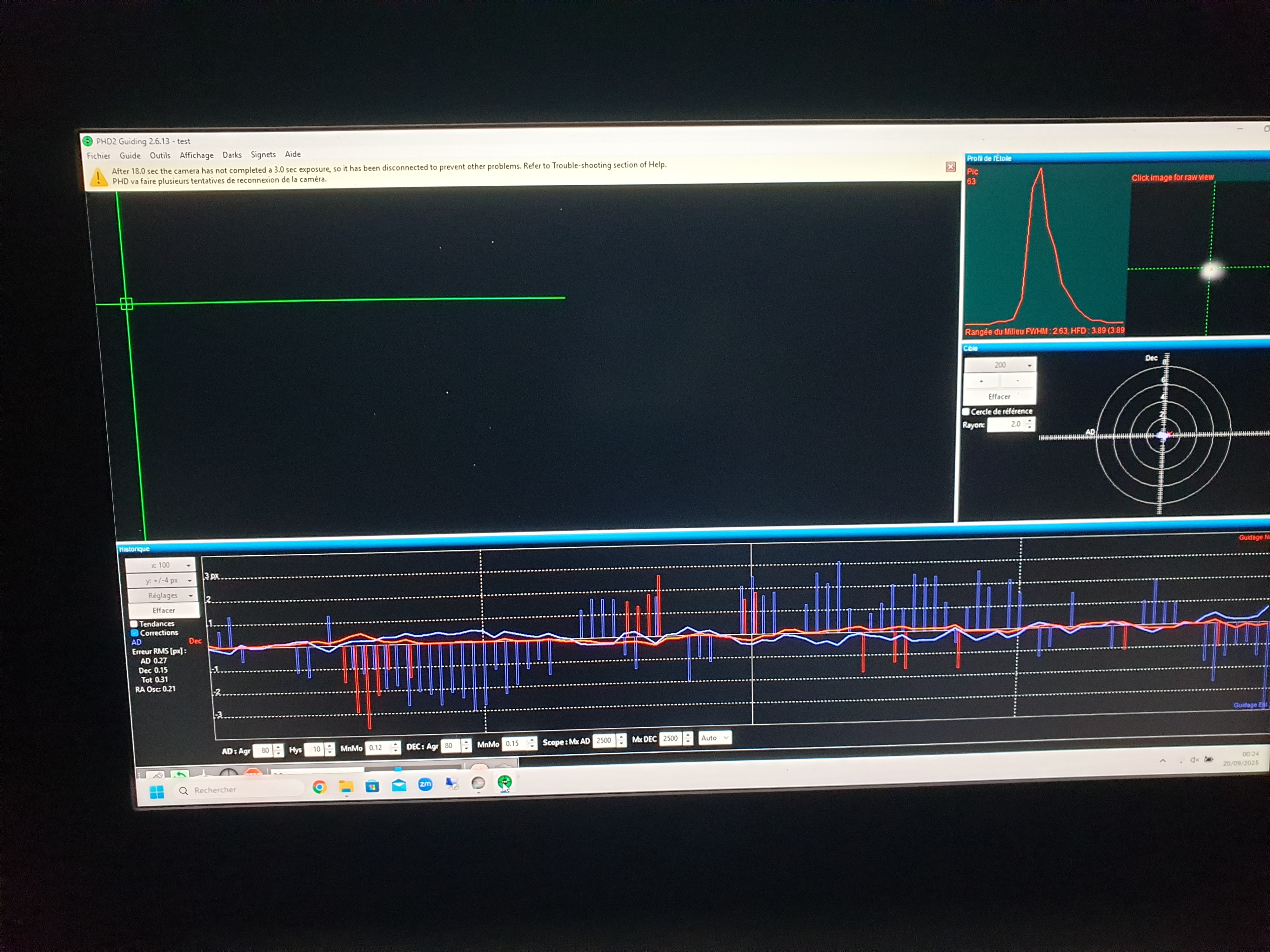

Ca y est j'ai guidé !!
Donc j'ai fini par suivre les conseils de @Olivier-Fantasy et pas me prendre la tête avec les calculs etc...
Au debut c'était pas top: j'avais pas remarqué que phd2 avait gardé la calibration de mon ancienne caméra qd j'avais fais un 1er test peu concluant il y a 2 ans...
Puis j'ai re-regardé la vidéo postée pas @dob250 (avec le mec soporifique) et j'ai trouver dans les reglages "effacer les données de calibration" puis j'ai recommencer, et là miracle, j'ai attendu la calibration, j'ai rien touché aux reglages et j'ai fait des pauses de 120s avec des etoiles bien rondes !! Bien entendu voici mon lot de questions :
Est-ce qu'il faut recalibrer qd on change de cible ?
J'ai testé une cible à l'Est puis une autre à l'Ouest et j'ai du recalibrer, normal ?
Est-ce qu'il faut re-aligner la lunette guide pour mettre l'étoile guide au centre avant de commencer à guider ?
Je vous mets les images car il y avait beaucoup de lune, donc pas top pour imager, mais j'ai ou faire plein d'expérimentation...
Merci à tous pour vos conseils !!

Bravo !
A priori, non... mais...
Je n'ai qu'une "fenêtre" d'observation au sud-sud-ouest, donc je n'ai pas l'occasion de viser des cibles si séparées... Peut-être quelqu'un saura te dire s'il y a vraiment besoin de recalibrer.
Peut-être que lorsque ta calibration sera bonne, tu n'y toucheras plus ensuite (ce que je fais : j'ai dû calibrer au début, je ne l'ai plus refait ensuite).
Non, pas obligé pour le guidage, mais ça peut quand même servir si un jour le platesolve ne fonctionne pas bien et que tu cherches ta cible avec la caméra (plus large, normalement) de ta lunette guide... ou si tu fais du planétaire, pour centrer la planète (car là, ta caméra principale aura un champ minuscule).

Alors la calibration est toujours valable tant que tu ne tournes pas ta caméra
La calibration doit être faite au croisement du méridien et du sud et donc pas proche de la cible.
Ensuite il se peut que tu aies une différence de guidage ,déjà il faut soigner l'équilibrage et si tu as du jeu dans les engrenages tu auras une différence entre est et ouest donc avant et après le méridien. Sur ma eq5 je déséquilibre un peu ma monture en ascension droite , donc plus je descends un peu le poids à l'ouest et je monte à l'est sauf si je vais une pause qui traverse le méridien
Par contre as tu fait avant tout l'assistant de calibrage, phd2 va étudier ta monture et te préconiser les meilleurs paramètres.
Tu as une belle marge de progression plus deux secondes tu dois réduire de moitier
Mais le guidage c'est de la patience, tu es déjà satisfait c'est cool
Je t'invite à regarder ceci simple didactique

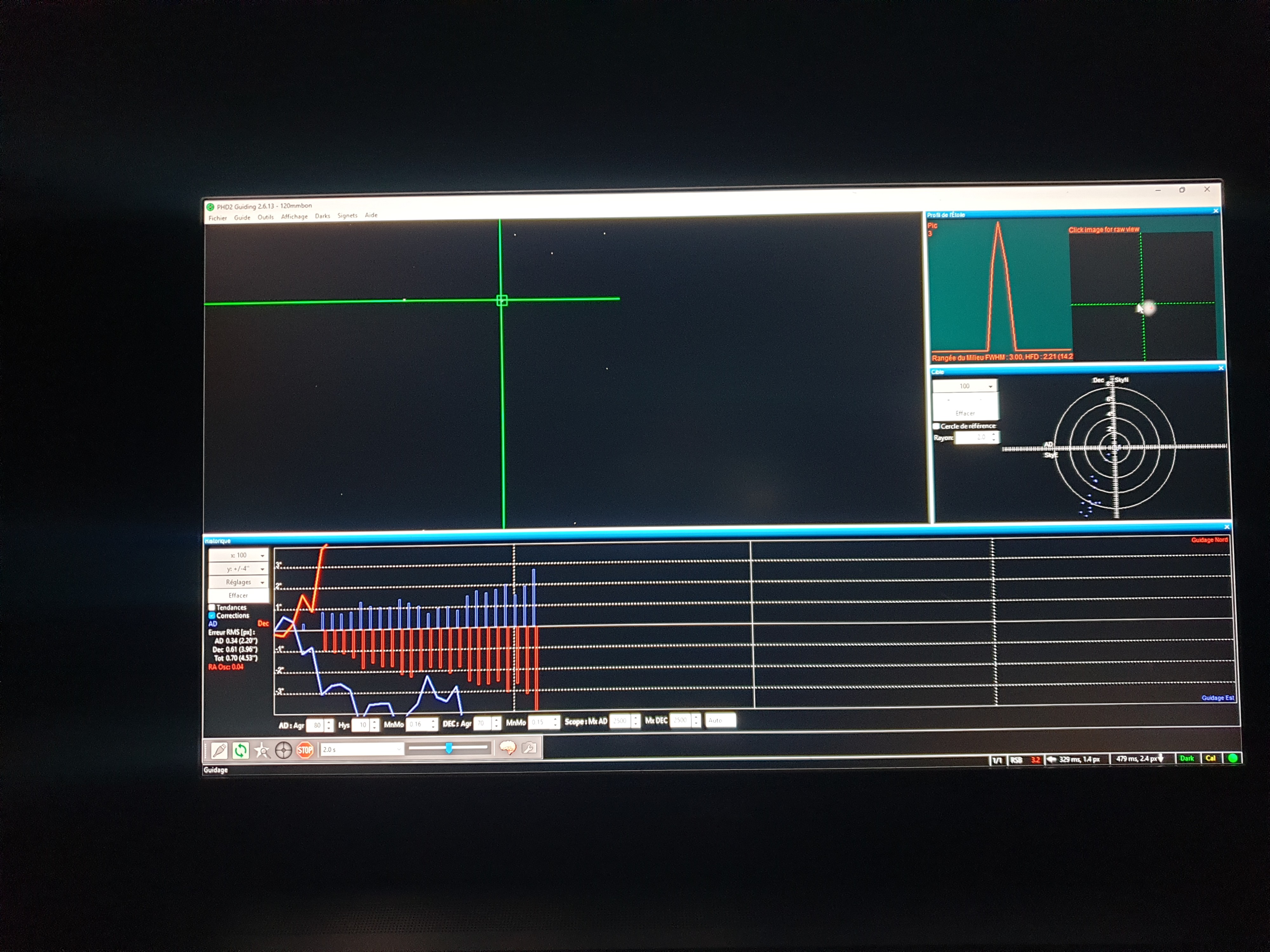

Alors une fois qu'un a compris la calibration, ca marche beaucoup mieux !!
Par contre ma camera perd des images, j'ai du faire des prises de 3 sec pour qu'une etoile soit sélectionnée

Peut-être augmenté un peu le gainMonkey Man a écrit : ↑21 sept. 2025, 01:08j'ai du faire des prises de 3 sec pour qu'une etoile soit sélectionnée
Tu peux dans les menus réglages à droite des courbes faire apparaître le Snr du signal, courbe blanche.
