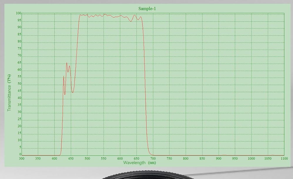

deux filtres à la suite ?
Grillé par @pejive
Voici la bande passante du filtre, elle est moins large qu'un simple UV-IR cut
Le filtre uv ir cut est inutile si tu utilise le SV231
je venais de faire la comparaison, mais tu as été plus rapide.
Merci pour ta confirmation !
