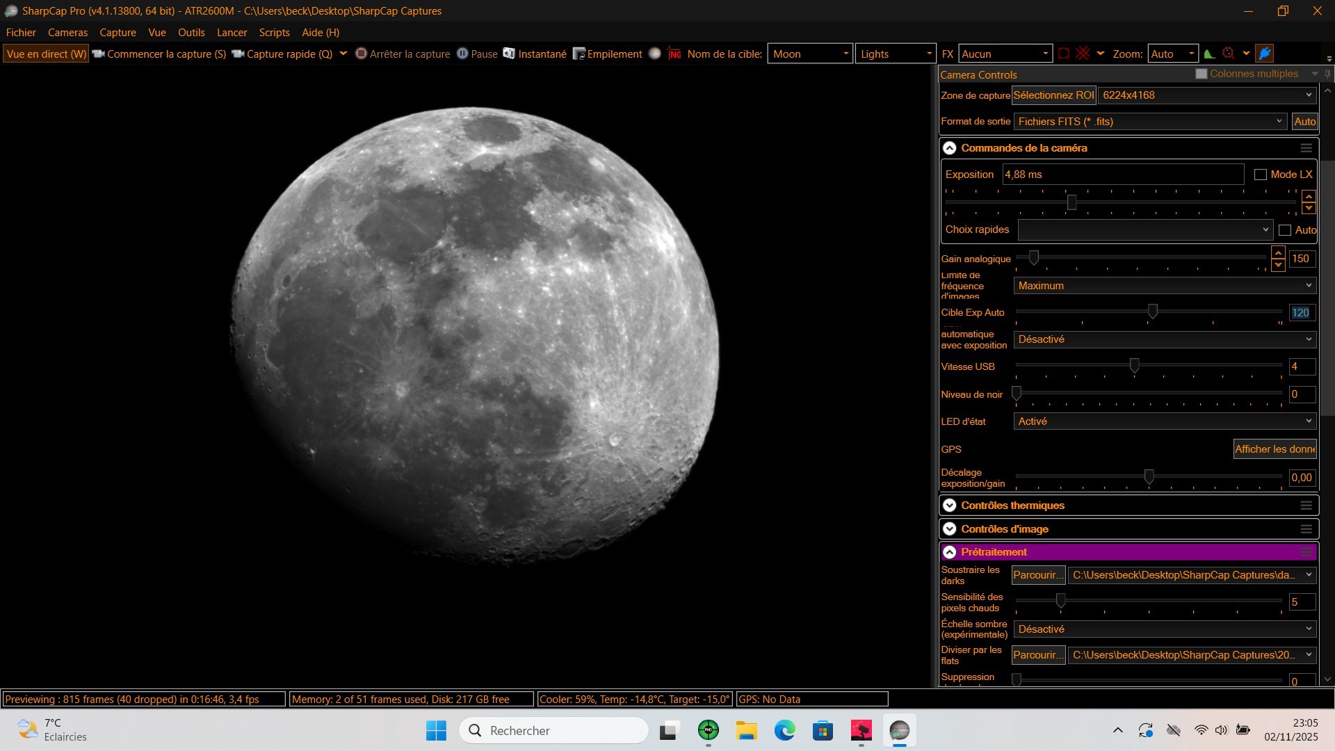

Avec le c9 et le rdf 063, lors de mes dernier test je me trouvais a 1440 de focale, donc trop court par rapport au1480 théorique.... Je rallonge le train optique et..... me retrouve à 1296 de focale :shifty: :shock:
jamais vu qu'l fallait se rapprocher de rdf pour augmenter la focale....

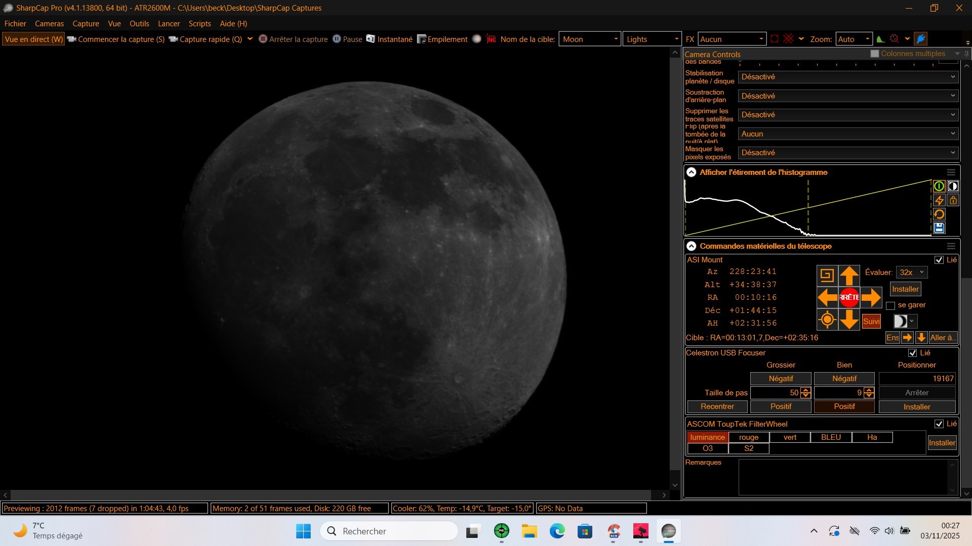

la dernière bague est grippée, je n'arrive pas à l'enlever de l'adaptateur sct /m48 pour mettre plus court, je réessayerai en fin de journée. j'ai commandé une autre bague sct/48 au cas ou je n'arrive pas à desserrer le bidule
