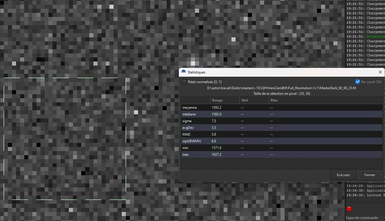

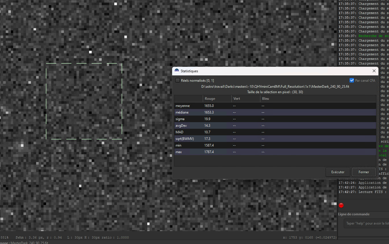

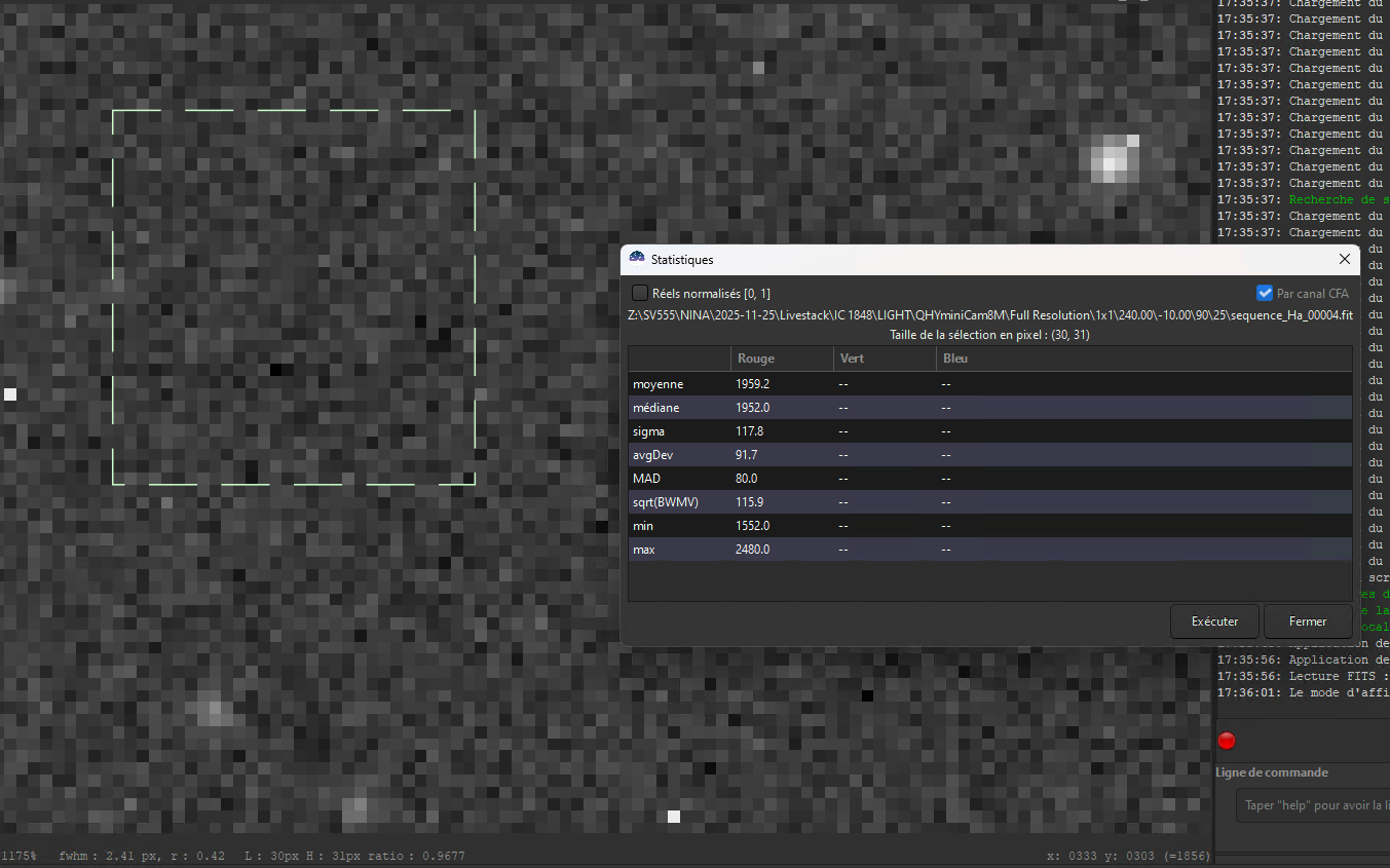

Je dis ça mais c'est plus fort que moi, je vais tenter au moins de mesurer avec la méthode de la vidéo : carré de 30px avec une de mes brutes et mon Dark, faute d'avoir des bias sous la main.
Et puis je vais faire les print screen de Siril, à la fois pour qu'on me confirme que c'est bien comme ça et si c'est bon, ça servira peut être à quelqu'un
Sur une brute non calibrée zoom à fond pour sélectionner un carré de 30 px sans signal (et puis ça y est plus en clic droit, faut aller dans Outils - analyse de l'image - statistiques
Puis mon dark correspondant
Donc 118 / 20 ~= 6 Que dois je en conclure ?
D'après la vidéo tuto (mais qui se réfère à un offset et pas un dark) je poserais trop long, mais je sais pas si c'est valable pour les darks

Du coup j'arrive en travers avec une question au sujet des screens siril de @darki ...
Sur la brute, on lit sigma=117 (120) et sur le dark on voit sigma=19(20) soit 6x plus fort.
C'est correct?
C'est correct?

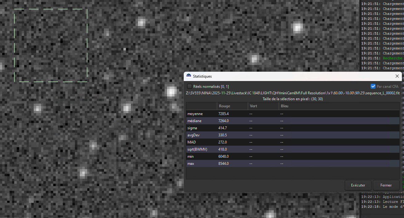

- Messages : 4057
Quadrillage bizarre sur une image - d'où ça peut venir ?
Donc la Brute de 60s en L Sigma 414
Et le Dark de 60s Sigma 7.5
Et donc x 55 ....
Et donc x 55 ....
