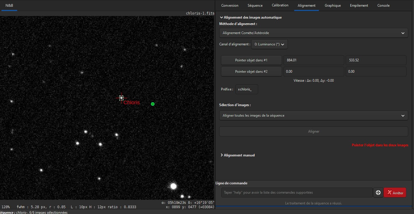

Je dois être bouché mais je n'arrive pas à comprendre comment on crée ces fameuses "séquences"
J'ai beau lire et relire la doc....dans Siril je n'arrive qu'à ouvrir un seul fichier :(
Comment constituer une séquence avec 6 fichiers fits ???
:confusion-helpsos:

Si tu as des fits, des Ser, tu passes par l'onglet Conversion et ça va te fabriquer une séquence.

non en fait c'est un problème de paramètres: il faut lui préciser que les fits ont l'extension *.fits et non *.fit
Pourquoi faire simple quand on peut faire compliqué
J'ai pourtant préparé mes fichiers; mais comme il y a une petite différence dans le début des noms, il voit des séquences différentes!

@pejive tu choisis le NOM qu’aura ta séquence juste en-dessous. En standard, le fichier séquence ne contient que les références à tes fichiers FITS originaux (ou à leur pendant post conversion si jamais tu as demandé une conversion de type).
Le truc pas clair au début c’est qu’il existe deux choses nommées « séquence » dans Siril : le fichier .seq dont on vient de parler d’une part, et la « séquence FITS » d’autre part (qui n’est qu’un gros fichier qui contient plusieurs FITS)

je progresse... j'ai pointé mon astéroïde sur le 1ère image
Maintenant y a plus qu'à trouver comment on affiche la 2e image....
un bouton pour faire défiler les images çà serait trop simple :violin:

Pour défiler, j'utilise la liste d'images mais il y a peut-être plus simple

je m'en suis sorti en changeant d'onglet; peut-être que le bouton que tu indiques est le bon

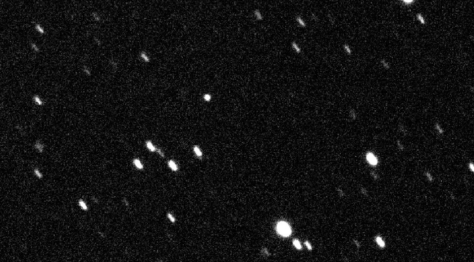

je ne suis pas convaincu du résultat: entre la 1ère et la 6e image il s'est écoulé 30mn
Le déplacement des étoiles par rapport à l'astéroïde devrait être visible....
Ah oui, il n'a pas encore stacké :lol: heureusement que j'ai du paracétamol en stock

Ayé! :lol: me suis quand même fait insulter en voulant stacker directement les images préalablement alignées :)
mais j'ai passé outre

J'ai obtenu le même résultat avec astap, avec beaucoup moins de prise de tête: on lui donne les fichiers, il les solve, détecte les objets et demande sur quel objet on veut aligner, et il ne crée qu'un seul fichier :)
