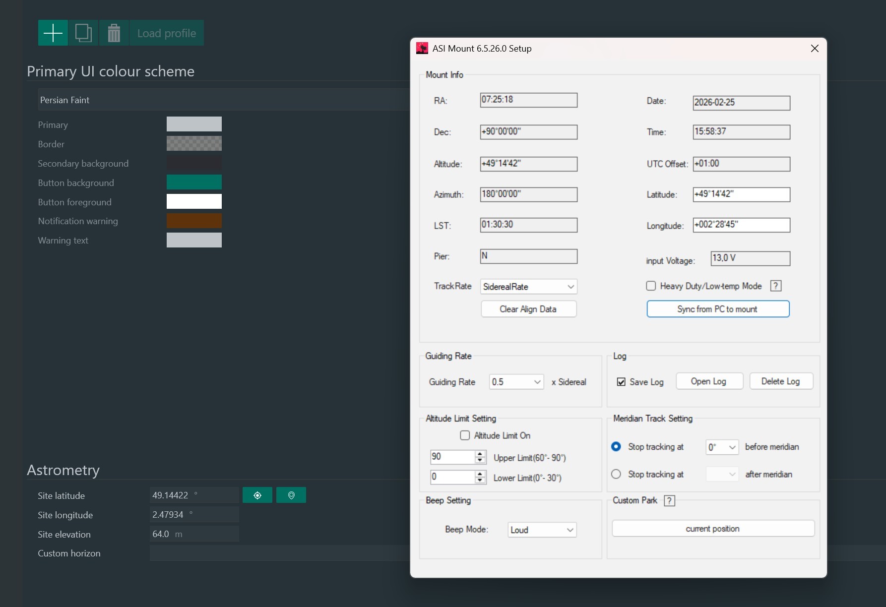

J'ai l'impression que le problème vient peut être des ccordonnées qui différentes sur mon pc et dans la monture. Mais lorsque que je modifie les coordonnées dans l'application asimount j'ai immédiatement un message qui m'indique que mes coordonnées sont fausses. Bref je ne sais pas comment modifier.

Je me rends compte que mes coordonnées sont en degrés décimaux dans NINA alors que dans asimmount ils sont en degrés DMS. Et si je mes mets en degré décimaux dans asimount l'aplication les modifient immédiatement en degrés DMS. Dons faut il mettre également des DMS dans NINA?
Par ailleurs est il normal d'avoir la valeur 180°en azimuth ?
