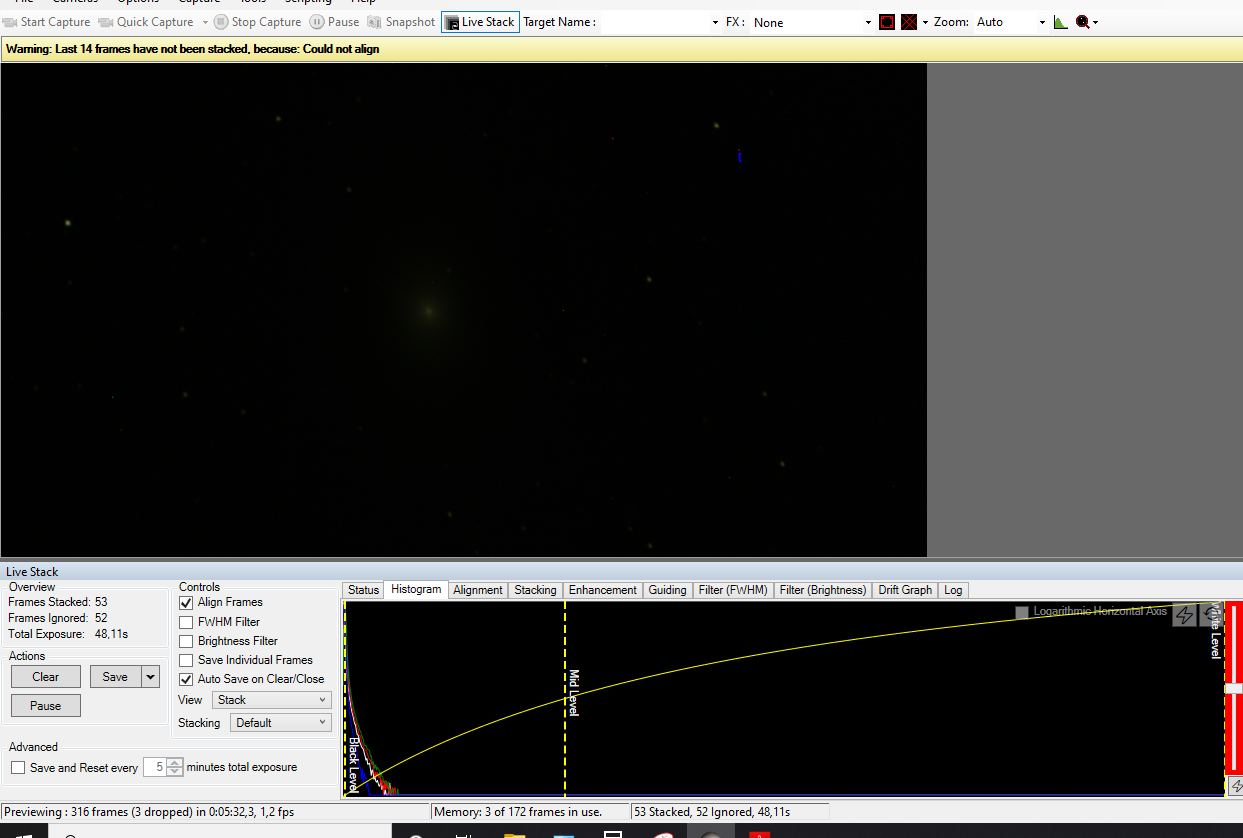

Message par Fluxs890 » 07 févr. 2020, 10:04
Bonjour à tous,
Hier soir j'ai enfin pu tester ma monture et tout le tintouin :D. Il y avait de la pollution lumineuse du à la lune et un lampadaire derrière la maison (je suis placé dans l'ombre de la maison)
La monture Starseeker : C'est pas mal, je contrôle avec mon smartphone donc synscan en français. La monture réagis bien. Il faut juste que je m'habitue, lors de l'alignement, a bien centrer les étoiles. Ou alors j'ai mal rentré mes coordonnées de départ. Cela aussi est possible ^^. Car je ne tombe pas bien sur l'objet sélectionne.
Pour Sharpcap : J'ai suivi le tuto de démarrage present sur le forum. J'ai configuré comme indiqué. Je pointe M31. Le centre de la galaxie apparaît. Je lance le suivi. Mais le problème c'est que l'image de s’améliore pas lors du stack. J'ai un message d'erreur qui m'indique que SC n'arrive pas a aligner les images. Voir ci contre :
Avez vous une idée du problème ? Et de l'erreur que j'ai commise ?
Merci d'avance.
Messages : 16438
Mes projets - Fluxs890
Message par clouzot » 07 févr. 2020, 10:31
L’histo montre que tu as assez peu de signal (courbe collée à gauche). Il faudrait augmenter le gain et/ou le temps de pose, ou l’offset/brightness si tu as ce réglage.
Une fois fait, chaque pose unitaire devrait montrer un peu plus d’étoiles. Comme Sharpcap se base sur les étoiles pour empiler, c’est normal qu’il n’y arrive pas dans ton cas.
Tu peux aussi aller régler le digital gain dans l’onglet alignement à x2 ou plus et regarder s’il détecte plus d’étoile (c’est marqué juste en bas)

Message par Fluxs890 » 07 févr. 2020, 13:35
D'accord. C'est la conclusion que je me suit faite aussi hier soir. Un manque d’étoiles. Il faut que je tente ça rapidement. Merci !
