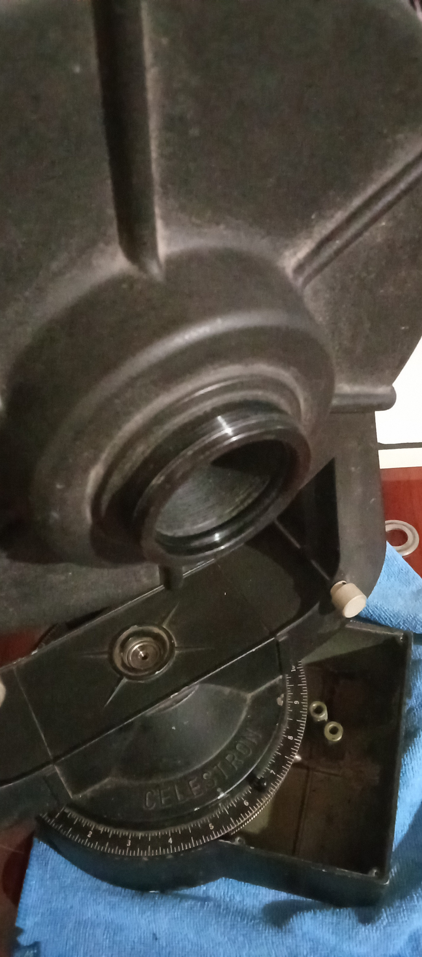

Actuellement je modifie la monture d'un vieux star bright c8 pour remplacer le moto-réducteur de l'axe horaire synchrone par le système OnStep en altaz avec dérotateur de champs.
Ma question est : existe t'il une solution pour installer en lieu et place du PO un système de VA et enfin voir plus que des tachouilles blafardes.

Il s'agit d'un c8 avec sa map d'origine, le primaire coulisse sur le tube.

OK vu, c'est le filetage de sortie type "SCT" tout ce qu'il y a de plus standard, le même que sur mon C6, mon C9.25...

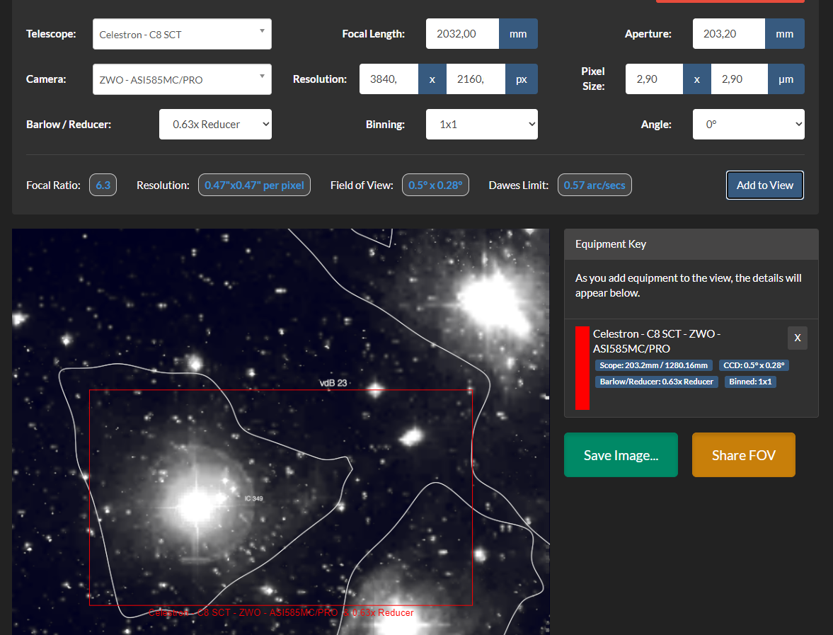

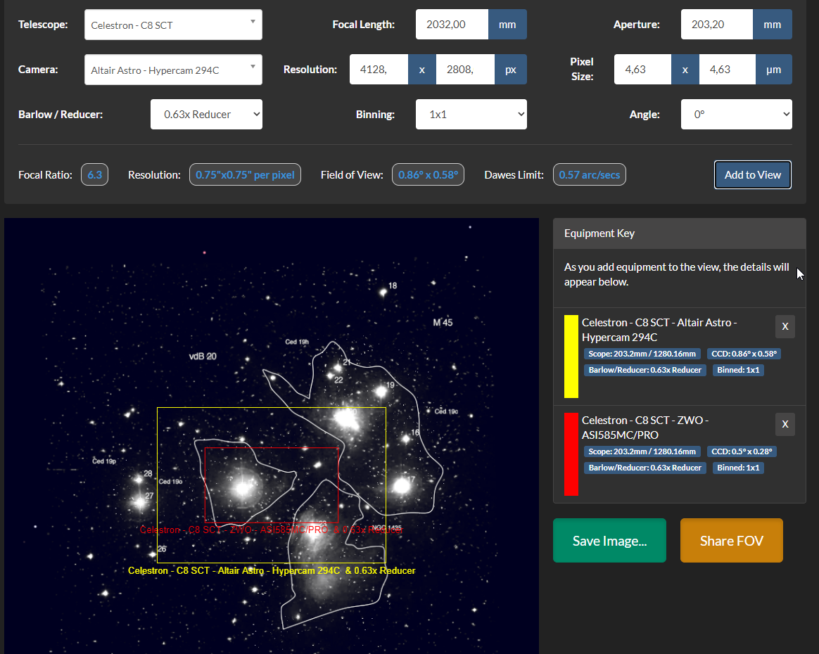

Avec une 585 sur ton C8 réduit à f/6.3, tu ne vois qu'une des étoiles des Pléiades !!
https://astronomy.tools/calculators/field_of_view/
Tu vois sur l'image que ça te donne un échantillonnage de 0.47" ("résolution") alors que ton C8 ne descend qu'à 0.57" ("Dawes limit", la résolution optique). Donc, déjà c'est inutile, gâché, mais surtout, même à 0.60" ce serait difficile de tenir le télescope bien droit, pour obtenir des étoiles rondes : c'est tellement fort comme "résolution" (on parle d'échantillonnage quand c'est la résolution obtenue par le mélange "télescope-caméra") que tu enregistreras le moindre défaut de suivi... et donc, même avec un système de guidage en plus (lunette rajoutée, etc.), ça sera dur d'avoir une image correcte.

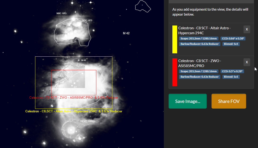

Avec une 294, tu verrais cela :
C'est mieux ! Et surtout, l'échantillonnage n'est plus "que" de 0.75" (ce qui est déjà difficile, mais rien à voir avec 0.47" !)... On vise 1" d'échantillonnage, d'habitude, mais 0.75-0.80 avec une caméra couleur, c'est parfait. Faudra juste bien soigner la mise en station et le guidage si possible (et avoir une monture correcte, à la base). Mais ça devient faisable.
M42, star de l'hiver, rentre en bonne partie dans le champ de la 294 (en jaune) vs le champ de la 585 (en rouge)

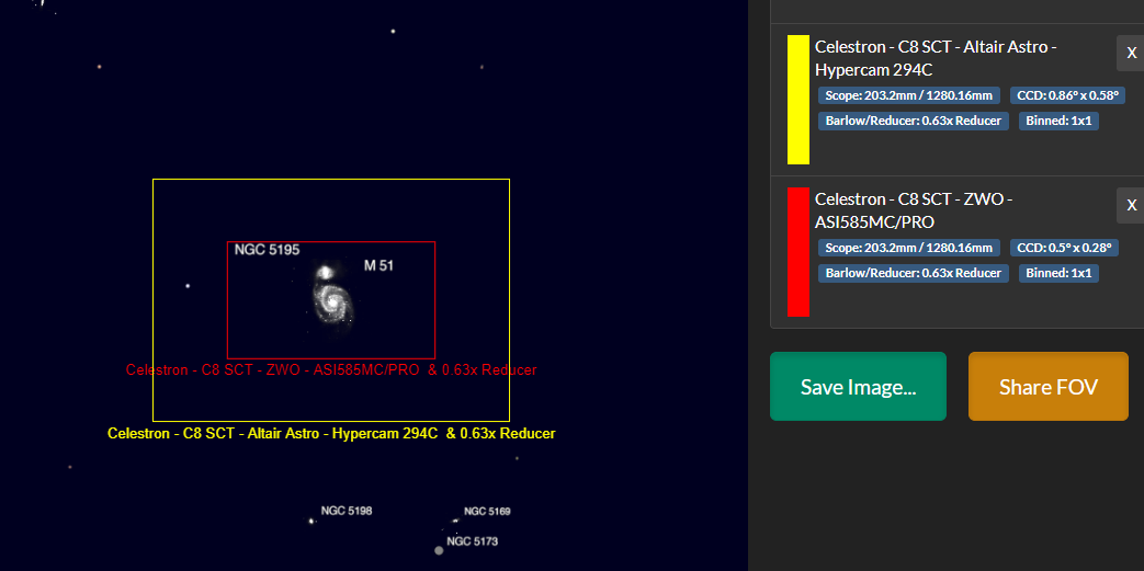

Même une mini-cible comme M51 rentre au chausse-pied dans le champ de la 585 !
