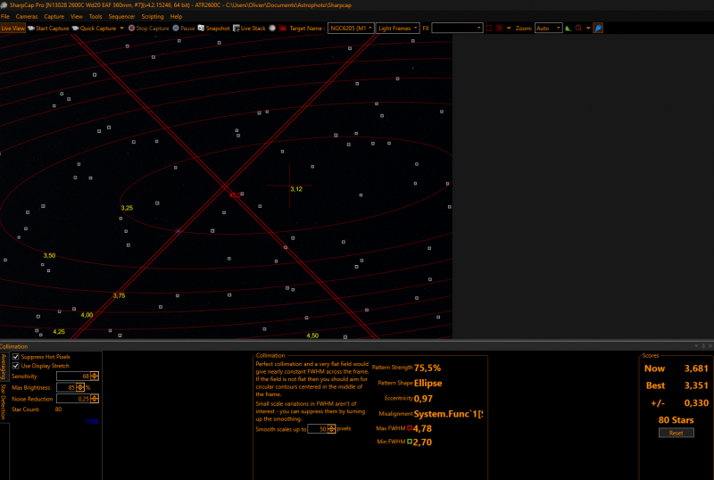

Message par Olivier-Fantasy » 22 sept. 2026, 22:09
Vérif de la collimation "sur étoile" (Vega, en l'occurrence)...
3s de pose, car davantage l'image était trop lumineuse (gain et offset à zéro), filtre Ha-OIII sur la 2600C... Cela me semblait plutôt correct (?)... donc, pour ne pas faire pire involontairement, je n'ai touché à rien :mrgreen:
Je verrai bien dans le temps, quand la collim va bouger, la tête des étoiles. Et là, je corrigerai de bon cœur, car je n'aurai pas peur de "faire pire" ;)

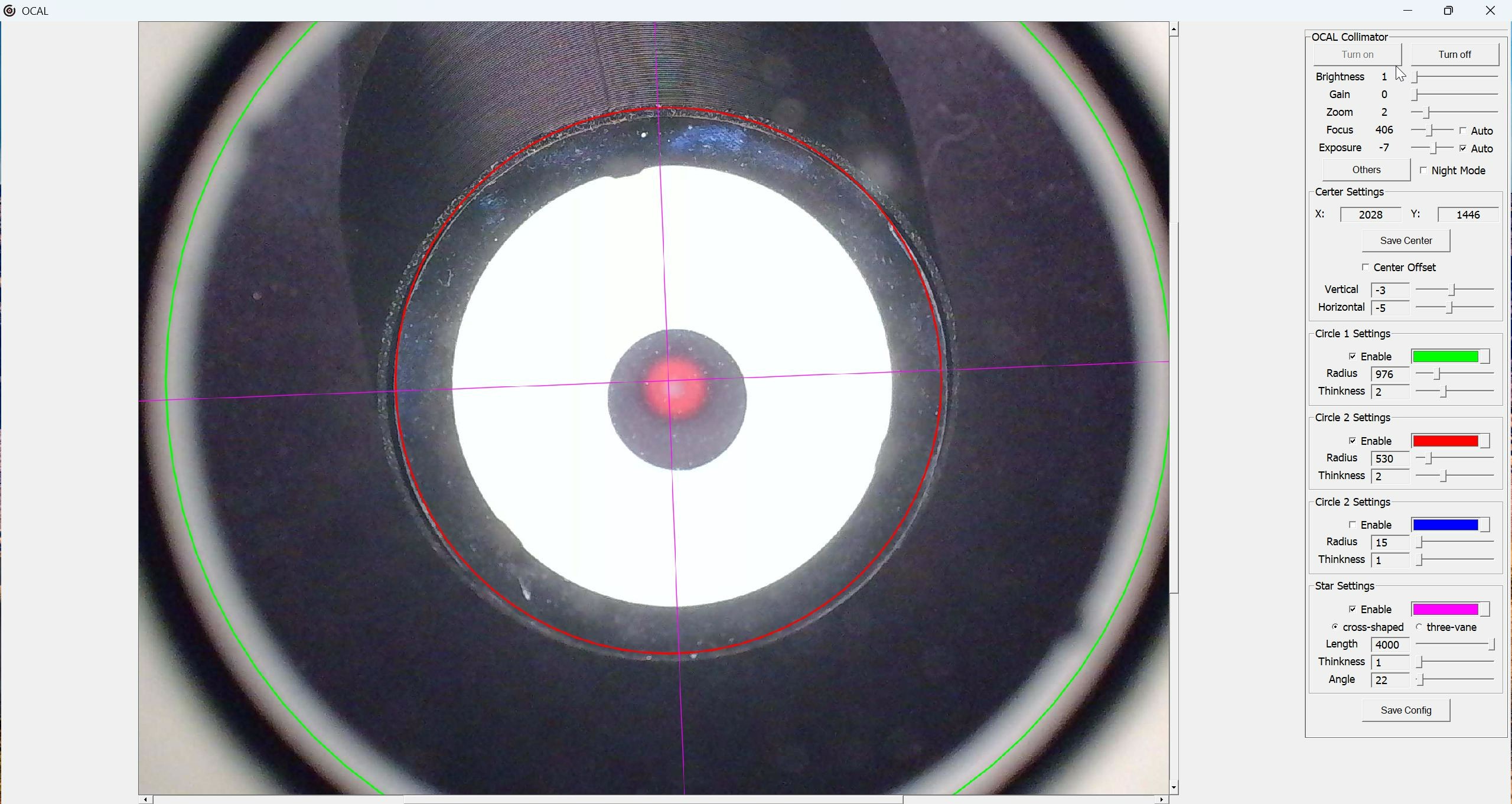

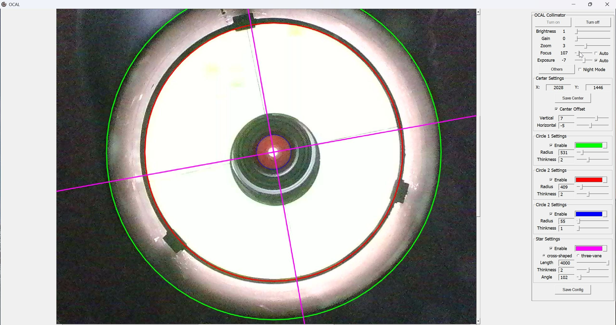

Allez, ça fait un petit moment que le newton est en service, maintenant, et je n'ai pas vérifié la collim à l'Ocal depuis que je l'ai installé sur la monture... D'après mes essais "sur étoile", ça semblait aller, mais bon, le ciel est gris pour un moment, donc je me suis dit que je pouvais démarrer l'Ocal "juste pour voir".
Ben, j'ai bien fait, on dirait !
Ça n'a pas l'air bien droit, tout ça... Toucher aux vis du primaire ne change rien... Du coup, je reprends tout du début : desserrer la vis centrale du secondaire, pour recentrer le primaire, etc.
Sauf que, bien sûr, ça ne se desserre pas "doucement" ou "progressivement" : ça tient bien fortement, ça ne bouge pas... Et quand ça lâche, ça se desserre tout d'un coup :shifty:
Bon, ben voilà, c'est tout en vrac ! Comme ça, je ne refais pas la collim pour rien...
Je vous passe les étapes, identiques à chaque fois - quoi que j'ai galéré à avoir un secondaire rond et centré, jusqu'à me dire que ma base de départ devait être foirée (vu que mal installé, coincé dans mon petit abri, l'ordi pas en face de moi, etc.). Bref, j'ai fini par tirer l'abri, bouger le scope pour être à l'aise, ramener une table... Pas le truc qu'on fait "vite fait en début de séance" ;)

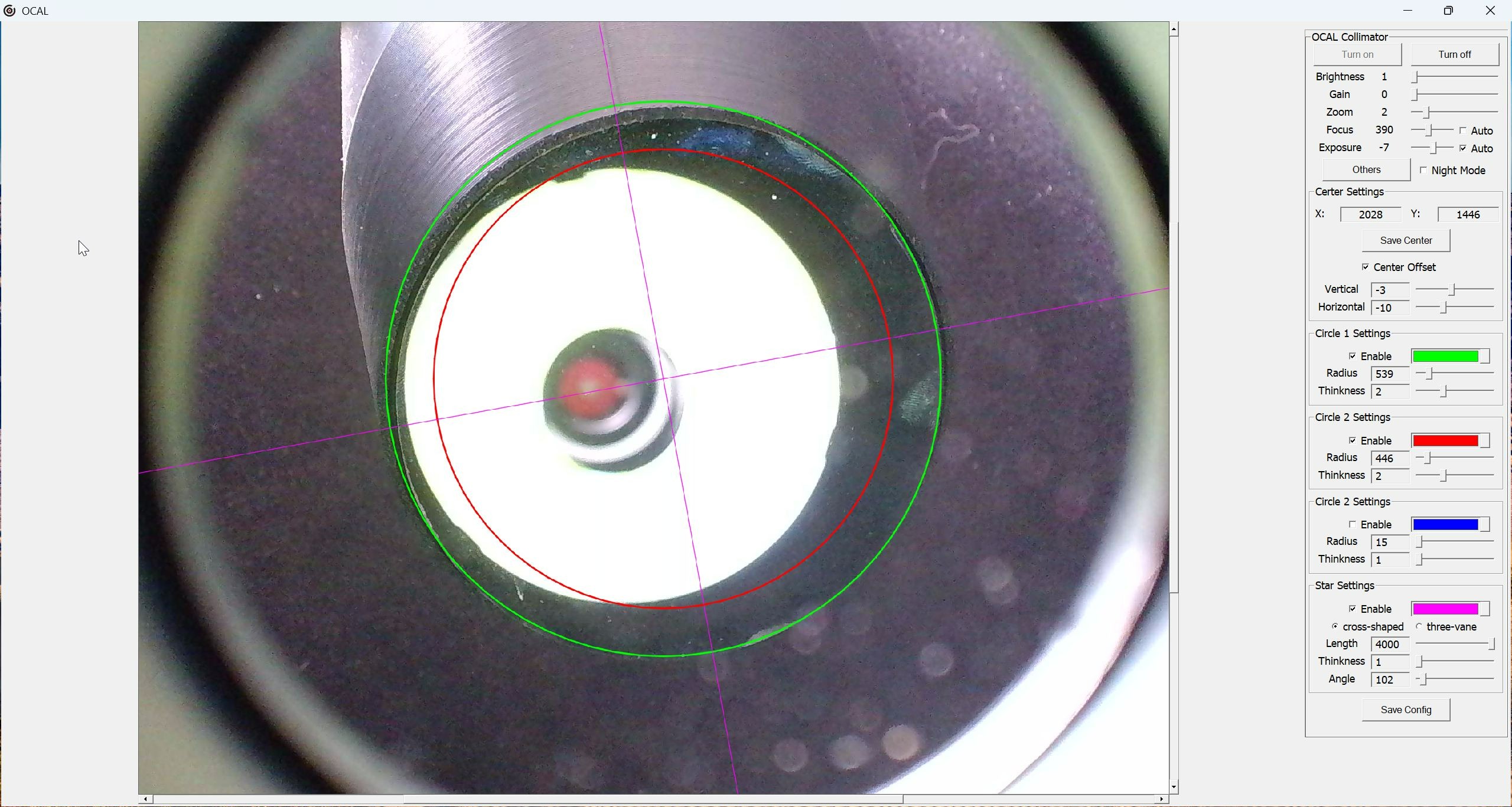

J'ai donc repris mon repère de départ, tout recommencé... zen... jusqu'à arriver là (pas sûr que la croix soit bien orientée) :
Tout est centré, il faut faire la MAP par niveau pour le vérifier, car lorsqu'un niveau devient flou, on croit qu'il est décentré... mais en faisant la MAP (par exemple, sur le secondaire) on s'aperçoit que ça va.
Il y a juste le primaire qui a un petit décalage... Bon, je verrai bien si "c'est grave" ou si "on s'en fiche" :P
Les joies de la collim :D
Mais fait par temps gris pour "faire un peu d'astro" quand le ciel ne permet pas de faire autre chose, ça va.

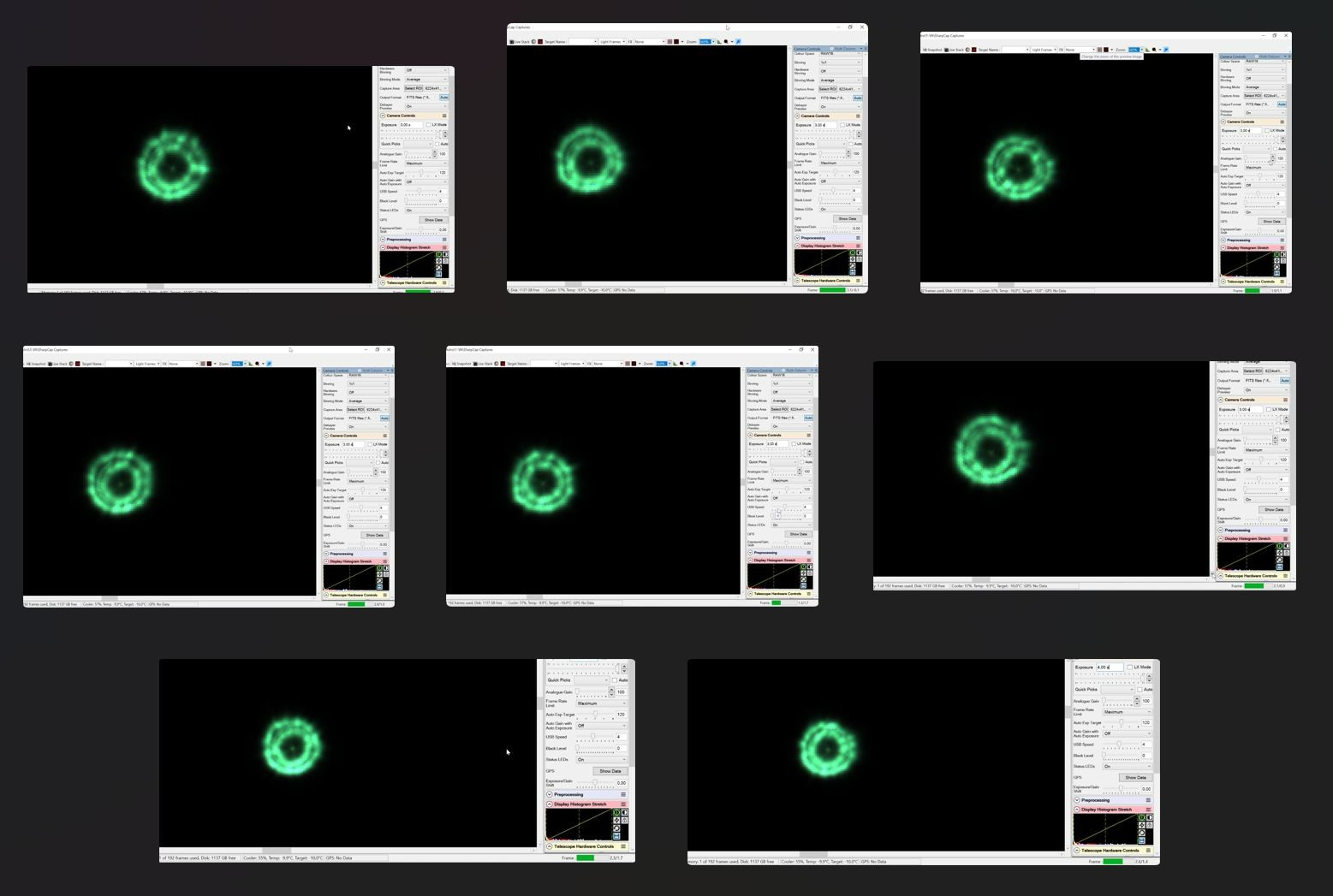

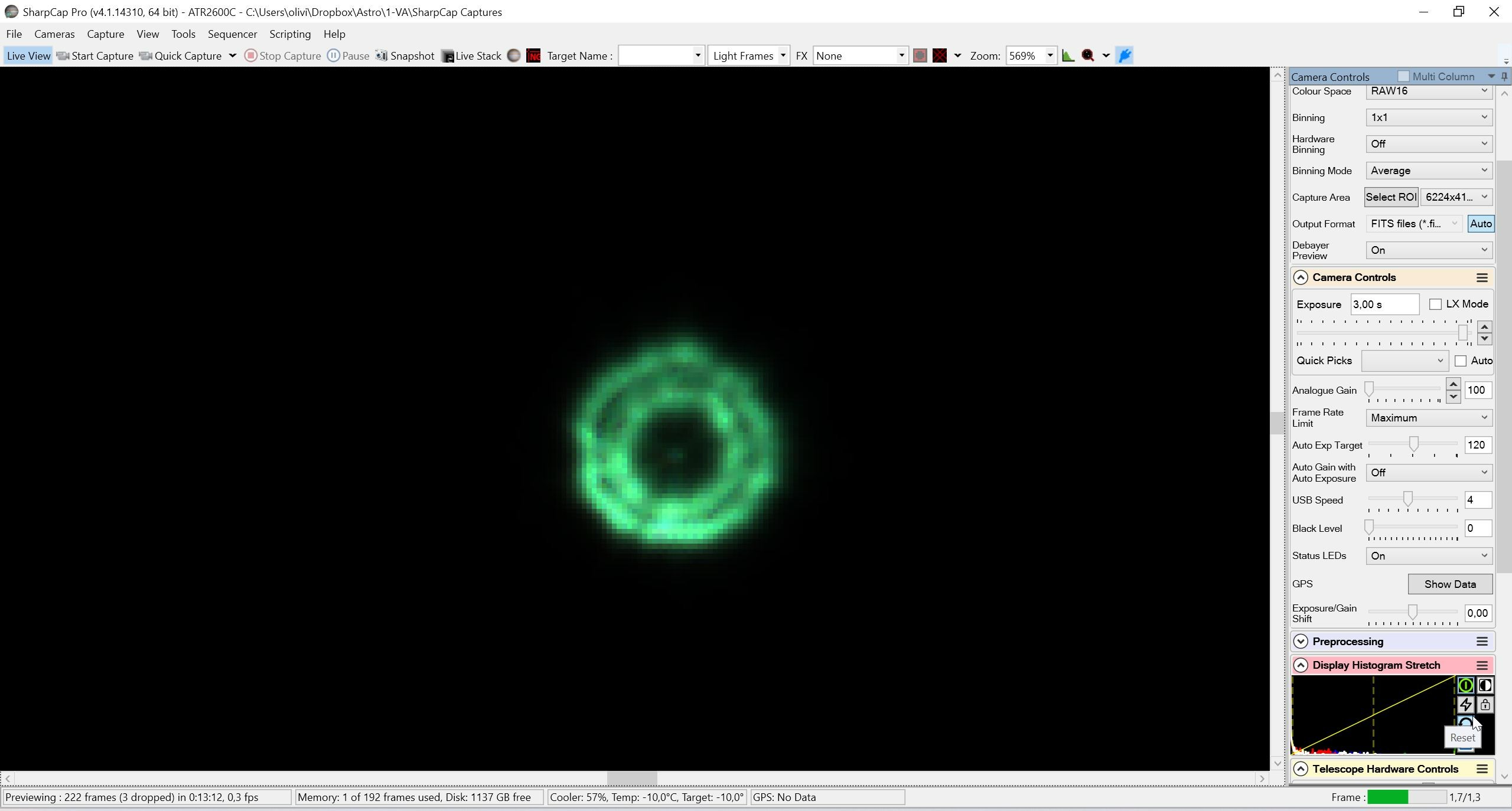

Message par Opmc73 » 12 oct. 2026, 20:28
@Olivier-Fantasy pour info voila ce que ca donne le colimation assistant de sc, la je suis presque bon ..mais ca pourrait etre mieux je pense, par contre c'est super chaud d'amener le cercle au centre :D
Dernière modification par Opmc73 le 12 oct. 2026, 21:00, modifié 2 fois.

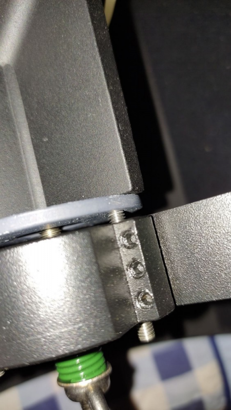

Tu pourrais faire la même modif que Seb85 sur le secondaire : ressort costaud avec écrou papillon : c'est super simple pour orienter le secondaire avec ce système et également quand tu agis sur les 3 vis

Opmc73 a écrit : ↑
12 oct. 2026, 20:28
Ah merci ! Faudra que je teste ça ! ;)
fcouma a écrit : ↑
12 oct. 2026, 20:28
Oui, tu avais déjà montré ce système, je ne sais plus où. C'est sûr, ça donne envie (car la vis centrale avec clé Allen, c'est ch...t !!). Du coup, ce sont des tiges avec un insert Allen, pour les 3 autres ?
Super système, ça devrait être comme ça d'origine !

12 oct. 2026, 21:07
Oui juste une longue clé Allen, je n'ai même pas envie de mettre de la vis type Bob Knobs
