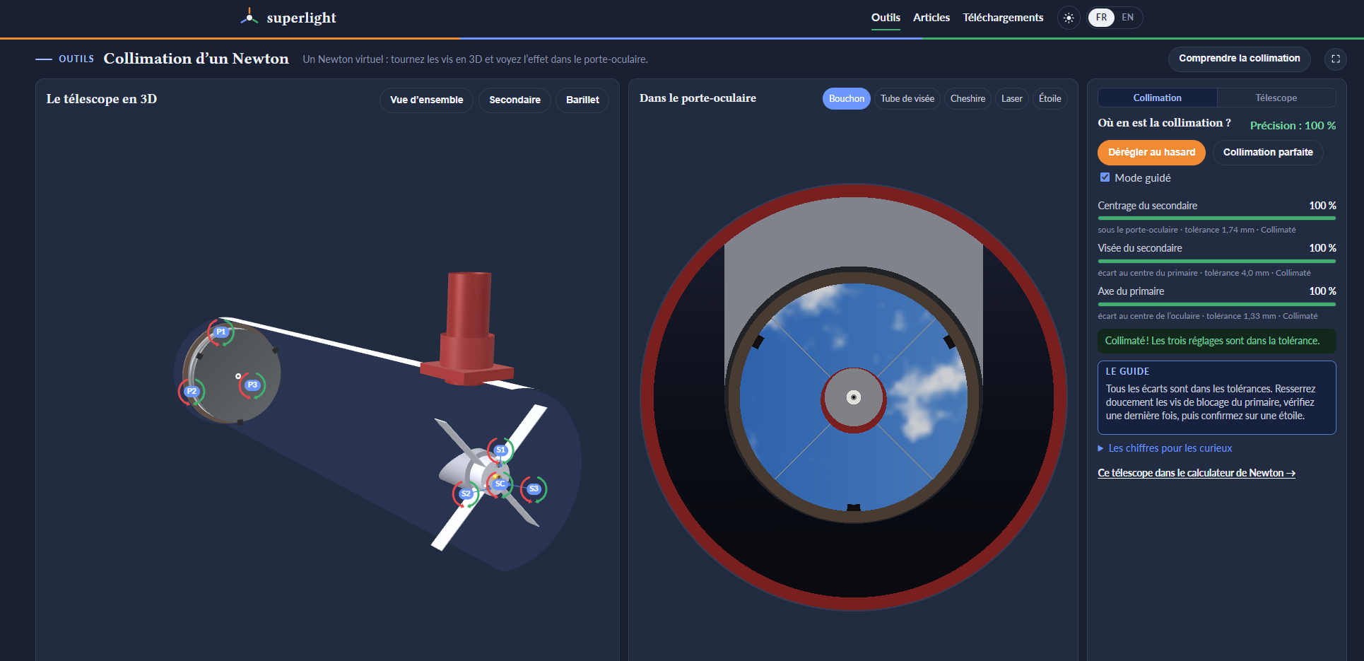

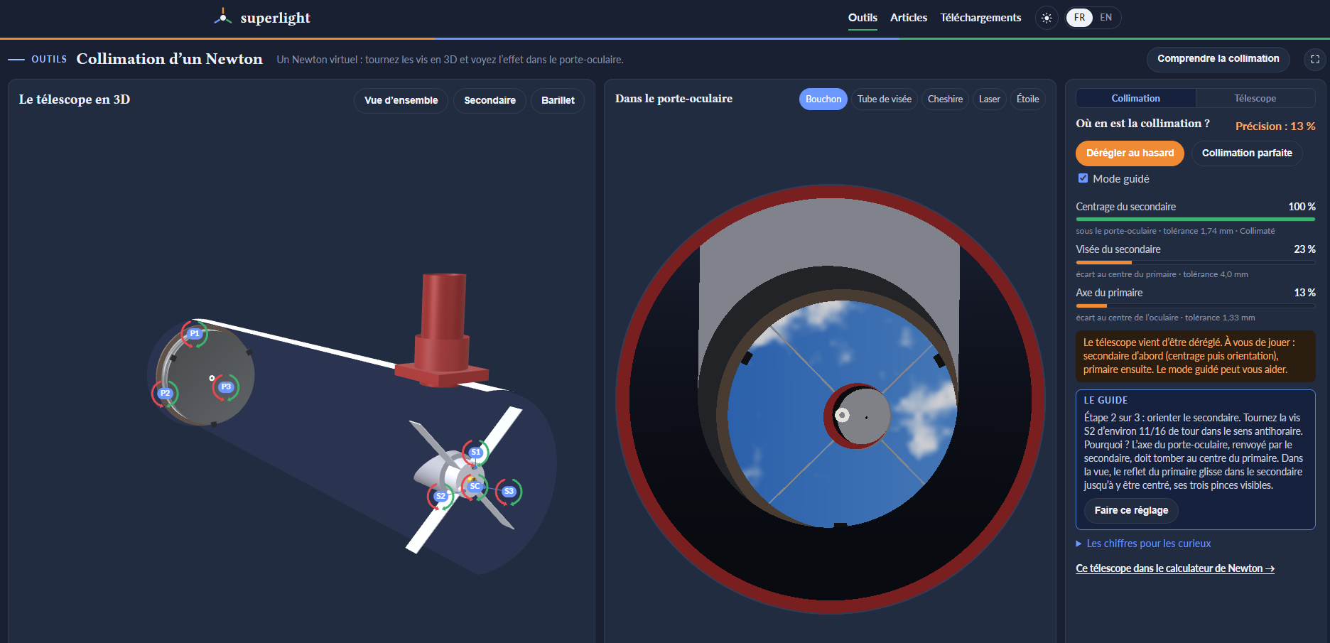

Message par Olivier-Fantasy » 25 oct. 2026, 13:16
J'ai vu passer ça "en face", un nouvel inscrit, informaticien, qui a créé un site avec plusieurs outils astro sympa, dont une "simulation de collimation", pour mieux comprendre "quoi fait quoi", sur le scope :
https://superlight.fr/collimation-newton/
(Mais le secondaire est toujours centré, c'est de la triche, c'est le plus ch...t à faire ! :D )
Messages : 7441
La collim fantasy !! :-)
Message par sebb916 » 25 oct. 2026, 14:44
Super ce site ! Merci ;)
