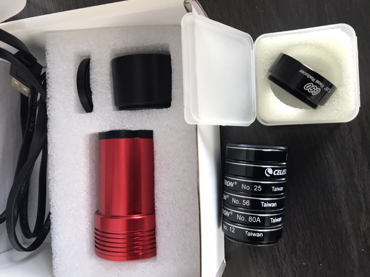

Me revoilà tjs avec mon dob 250/1200 avec un kit push to que j’ai adapté de chez Romer Optics.
On m’as prêter une petit camera Asi 120mm à laquelle j’ai couplé un rdf 0.5 Gso. J’utilise Sharpcap.
J’arrive à faire le point sur polaris sans adaptateur négatif mais c’est tout.
Impossible de stacker quoi que ce soit.
Est-ce que la caméra est trop « petite » pour du VA au dob non motorisé ?

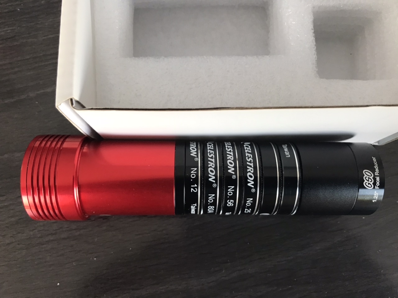

déjà tu enlèves tout cet empilement de filtres.
Il doit y avoir une bague de 20mm de long qui peut se visser sur la camera;tu mets juste le réducteur de focale au bout
Pour un GSO Kepler il faut entre 45 et 55 mm entre capteur et réducteur
Voila le montage que j'utilisais avec une gpcam2
après tu peux éventuellement mettre UN filtre par dessus le réducteur (IR-UV cut, ou CLS de préference) mais il ne faut pas en empiler plusieurs
(NB pour la gpcam le filre est fourni avec la camera et se trouve donc déjà placé entre capteur et bague allonge))

Salut, j’ai retirer les filtres pour avoir une allonge avec ce que j’avais sous la main.
Hier j’avais tester ton montage caméra + allonge fourni avec + rdf et ma map était correct.
C’est en voyant ce fil https://www.webastro.net/forums/topic/1 ... de-focale/ que j’ai vu que j’aurais besoin de 91mm de backfocus.
Du coup je préfère demander !

La focale du GSO est de 102mm; le backfocus recommandé est de 51mm pour avoir x0.5 mais on peut faire varier de quelques millimètres:
si tu raccourcis la réduction de focale est plus faible, si tu allonges elle est plus importante
La valeur de 91mm correspond à la distance entre le foyer du télescope et le réducteur , et non celle entre capteur et réducteur

Salut je confirme pour le kepler 102 de focale donc 51mm entre le capteur et le reducteur tu peux tirer un peu quand même (10mm)
Pour galerer moins fait des tests de jour tu pourras également contrôler ta réduction avec un cible repere que tu mesura a l'ecran .
