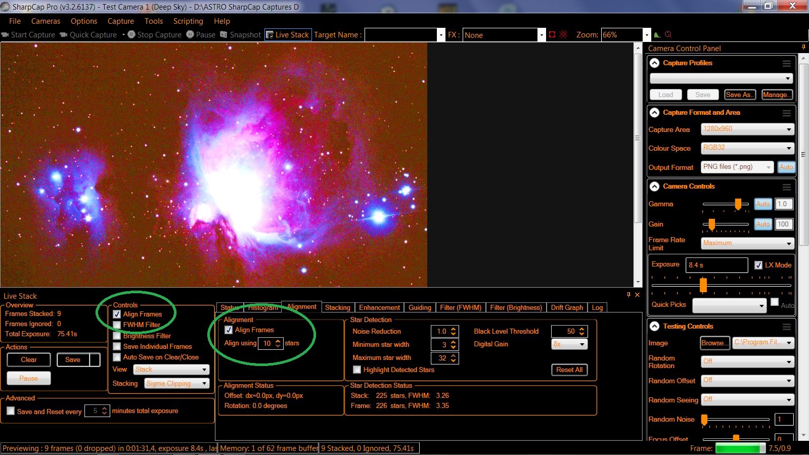

Sur Toupsky (le logiciel propriétaire) ça marche nickel, en revanche sur sharpcap... Une catastrophe :
Il l'aligne rien du tout, il empile mais pas d'alignement.
Une petite idée ?

Dommage que tu n'as pas mis une capture écran des paramètres avec l'image .
Sans présager de quoi que ce soit tu as coché les cases d'alignement ?

Pour les étoiles dans sharpcap , c'est là qu'iil faut jouer , X4 à X8 , le Black level à descendre si besoin .
On peut aussi descendre --> 10 le Align using X stars
@kawa trop rapide ....

Ha bah forcément si je coche pas alignement ça va pas aligner :doh:
Bon bah y'a plus qu'à re tester dimanche !
