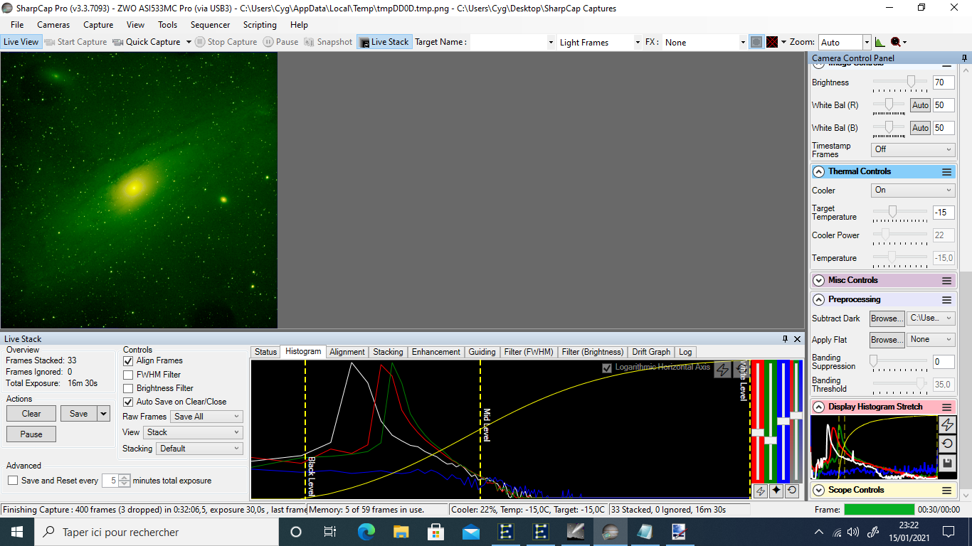

Toujours en phase d'apprentissage, cette fois-ci je tente le live stack de SharpCap et c'est pas gagné
J'ai mis un filtre UV-IR cut mais je ne m'attendais pas à ce qu'il vire autant de bleu et de rouge :lol:
J'ai du me planter dans un réglage...

Houla test un coup d éclair sur chaque histo, commence par le grand histo juste à gauche de la barre rouge, puis celui sous la barre rouge et enfin dans le petit histo de droite.
Ton pic bleu semble être à la rue !
Messages : 7704
LiveStack SharpCap: résultat vert ?
Message par kawa » 15 janv. 2021, 23:48
J'ai un filtre ir cut en permanence il ne fait pas ça .
Il n'y a pas de bleu .. :o
comme dit au dessus , un coup de flèche inverse sur chaque histo , puis en coup d'éclair , pour voir .
Si tu peux aussi faire une copie d'écran des paramètres , capture et camera contrôle .
Le brigtness est trop haut je pense , vers 30 doit être suffisant .
White Bal R et B NE PAS cocher "Auto" et laisser 50/50 .
Dans un premier temps enlève aussi le dark

Merci pour vos conseils, c'est vrai que c'est hyper sensible les RVB, un ptit coup et hop ça passe de trop bleu à trop jaune à trop vert, mais jamais juste...
J'ai changé de cible, M33
Et les autres paramètres: auto balance à 50/50, brightness à 70
Message par Petit Astro » 15 janv. 2021, 23:56
Bon c’est rentré dans l’ordre, tant mieux. Pour le brightness, tu pourras voir ça trankilou demain à tête reposée en mode smart histogramme avec capuchon sur la cam afin de peaufiner. Si t’as fait ta bibliothèque de dark ainsi laisse pour le moment je dirais.

Merci, oui j'ai fait mes darks à 70, valeur usine et qui fonctionne bien dans toutes les configurations mais du coup qui est peut-être trop élevée à faible gain ?
Messages : 7704
Message par kawa » 16 janv. 2021, 00:36
Bon ça l'air de s'arranger , on a retrouvé le bleu ...ouf
60s :o waouh , je ne risque pas de faire ça par contre , ça a l'air de suivre il n'y a pas de rejet .
Sur le grand histo le midLevel un peu plus vers la gauche
Sur le petit histo le WhiteLevel peu se caler à droite , le MidLevel et le BlackLevel ont l'air collé ou presque ?
Le blackLevel doit être légèrement a gauche du pic Et certainement le Mid level un peu plus a droite qu'actuellement ..
C'est vrai que les courbes couleurs a ajuster sur le petit histogramme c'est chaud , mais ça viendra .
Pour le Brightness , perso je suis a 30 , il y a une méthode pour le régler sur le forum
viewtopic.php?t=775 , tuto à @clouzot
Si la cam est neuve , les darks ils faudra en refaire de temps à autre , une fois qu'on a ses marques ils n'y en a pas tant que ca .

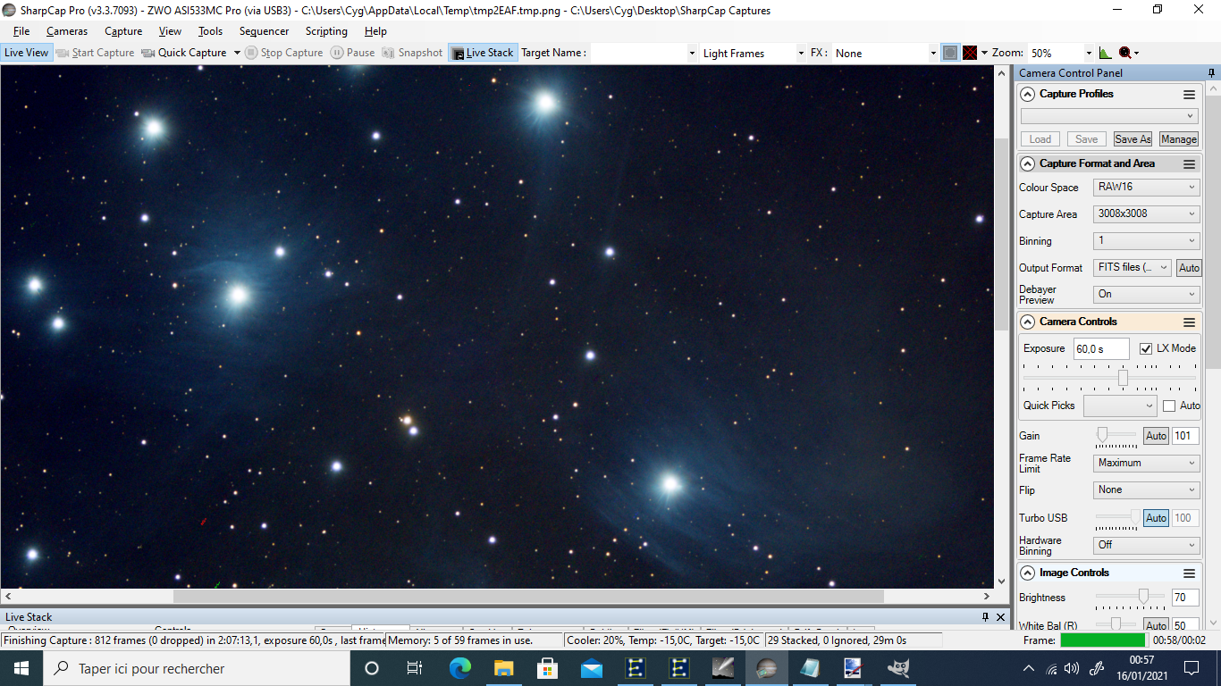

Oui le bleu est bel et bien de retour, youhou ! Il faut vraiment y aller tout doucement
Messages : 7704
Message par kawa » 16 janv. 2021, 01:15
Ah ben voila 29x1 mn et avec le bleu ça cause . Avec le petit zoom a 50% :clap:
Quand tu as un doute , une copie écran, les histo et il devrait y avoir du monde pour t'aider .
La 533 est douce ,c'est une chance pour débuter .
Bon ben on attend tes futurs stacks , avec les infos sur les conditions de prises

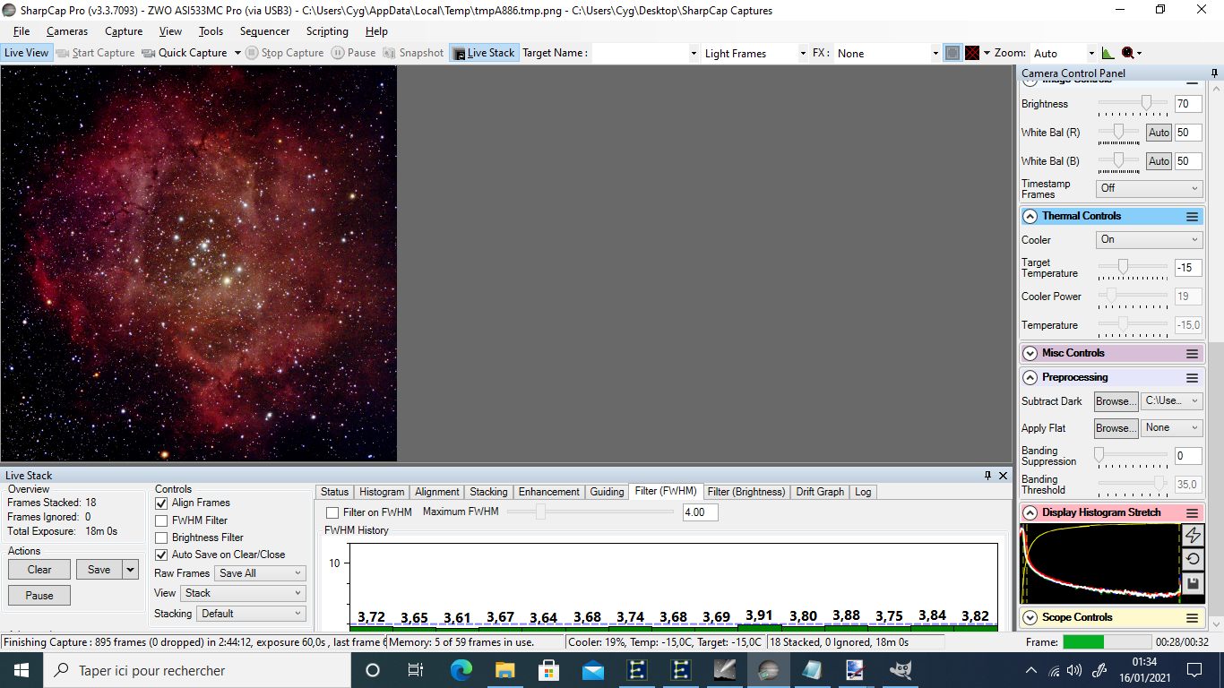

Je test le rose maintenant !
18*1min sans autoguidage, gain unitaire 101
Message par Petit Astro » 16 janv. 2021, 01:47
Très belle rosette, t’as un bon seeing !
