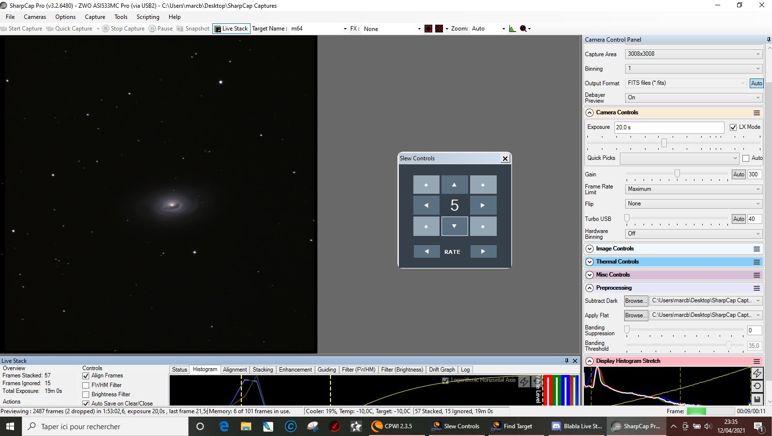

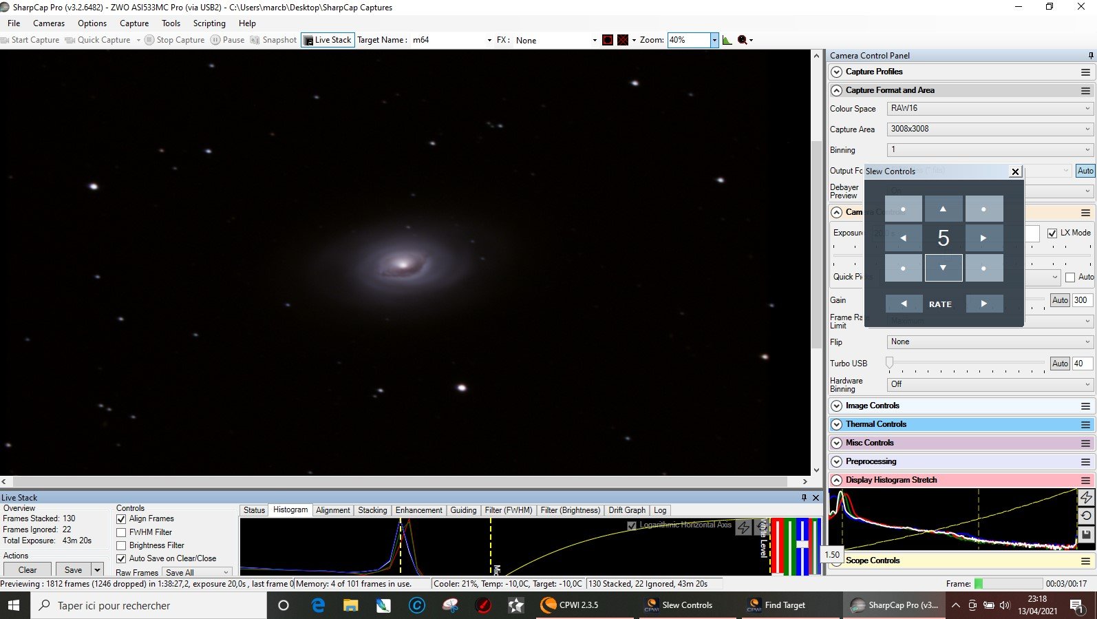

Pour tester j'ai choisi un truc simple m64 et dans la nuit du 12 au 13 avril j'ai pris 75 x 20s que voici :
Pour faire comme les vrai j'ai refais dans la nuit du 13 au 14 m 64 130 x 20 s bon pas mal de vent souvent en raffale, du coup beaucoup de déchet et des étoiles pas vraiment ronde
voici le résultat

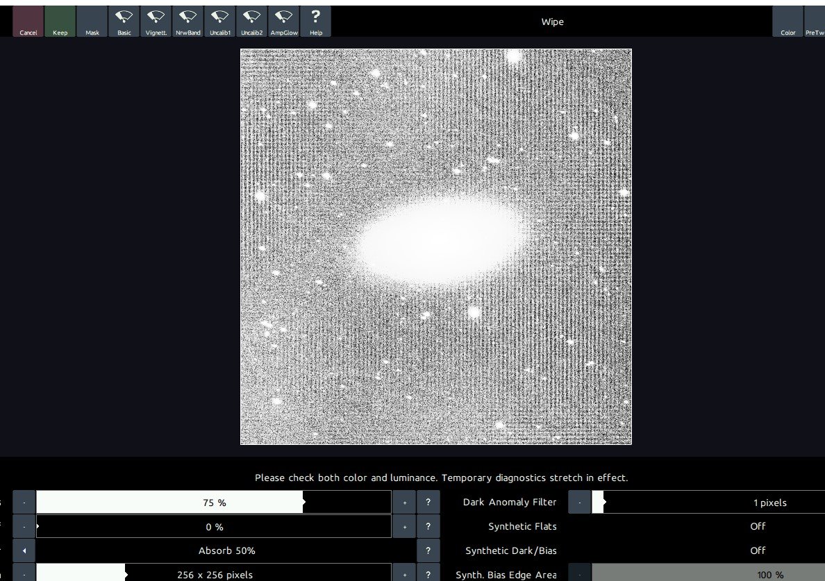

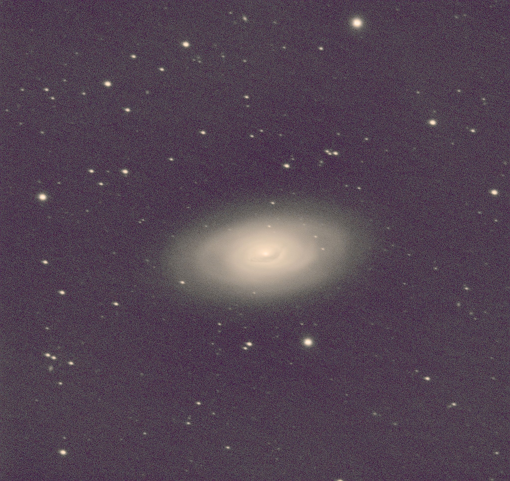

Je prends ce matin toutes mes brutes même celles rejeté lors du stack, le script ce déroule sans encombre et je me retrouve avec une image bien plus moche que ce que j'avais à l'écran et lorsque je passe l'image dans astrotools, une méchante trame apparait. Si vous aviez l'une ou l'autre idée (la corde c'est pas la peine j'y ai déja pensé)
toujours siril pourquoi je n'y arrive pas?
Message par Olivier-Fantasy » 14 avr. 2021, 16:11
L'image que tu as mise dans StarTools, c'était celle qui sortait de Siril ? Car cette trame bizarre, ce n'est pas normal... Il n'y a pas un fits "normal" qui est sorti de SharpCap après tes poses ?

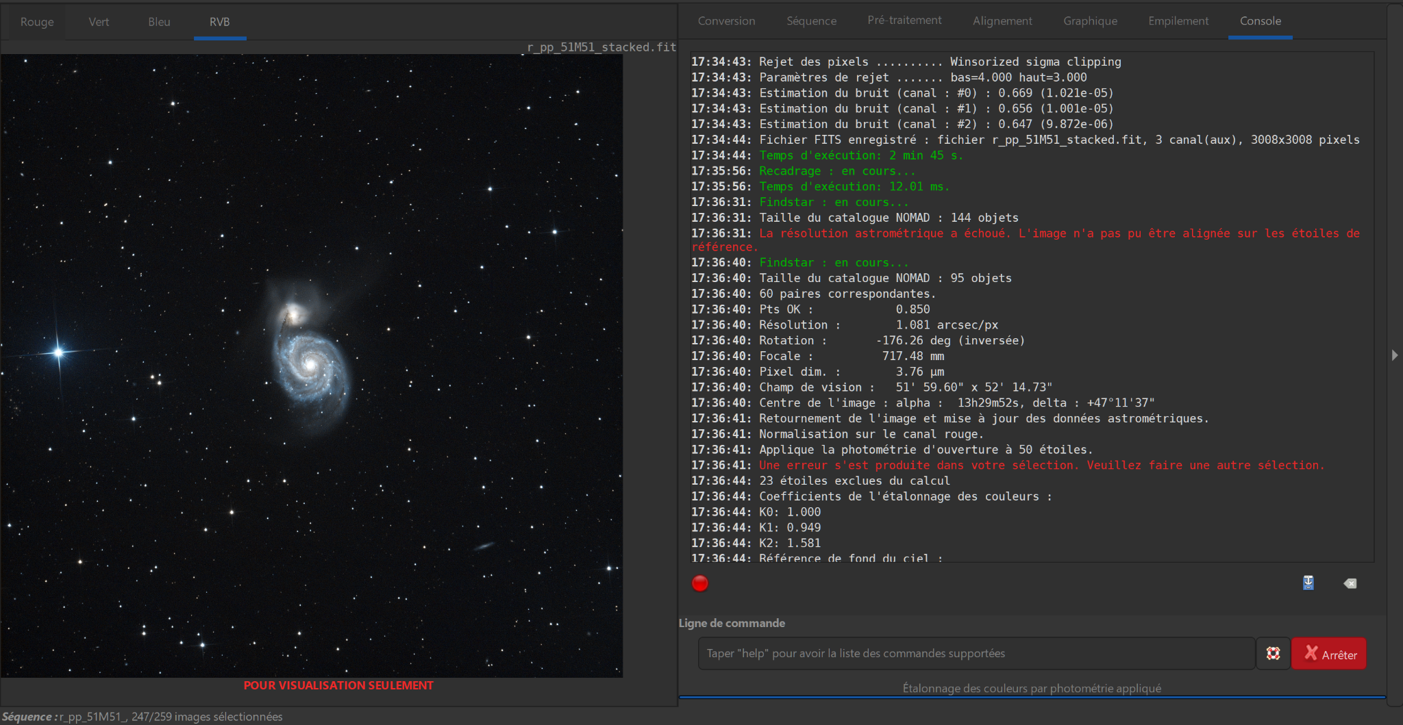

Message par Lavinch31 » 14 avr. 2021, 17:52

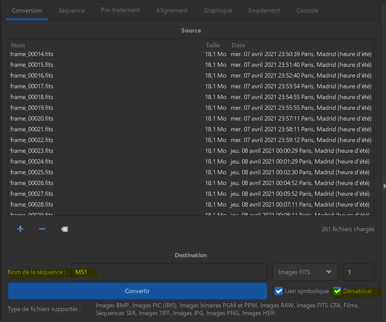

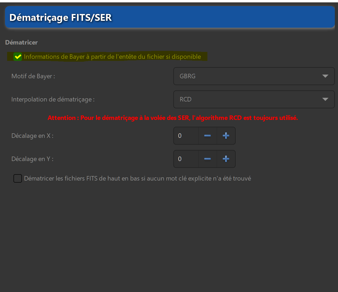

D'après le théorème des bidons , pour dématricer les fits d'une IMX533 dans Siril il faut utiliser la matrice GBRG. L'info etant dispo dans le header du fits , je ne me prends pas la tête dans les paramètres.
Ensuite voici comment je procéde, ça à l'air pas trop mal à la fin :
- import des lights dans l'onglet Conversion
- import du master Dark
-import du MAster Flat
- je coche Dématricer
- je lui donne un petit nom
- je lance la conversion
56.55s pour 261 fits avec mon vieux MAChin

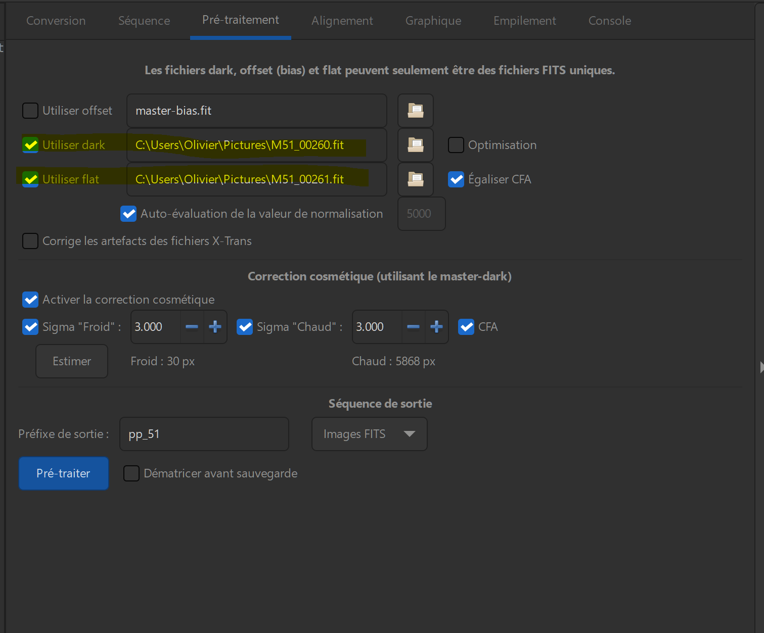

ensuite je passe à l'onglet Pré-traitement :
-je vais chercher mon master Dark et mon Master Flat ( fraichement convertis)
-je lance le Pré-traitement

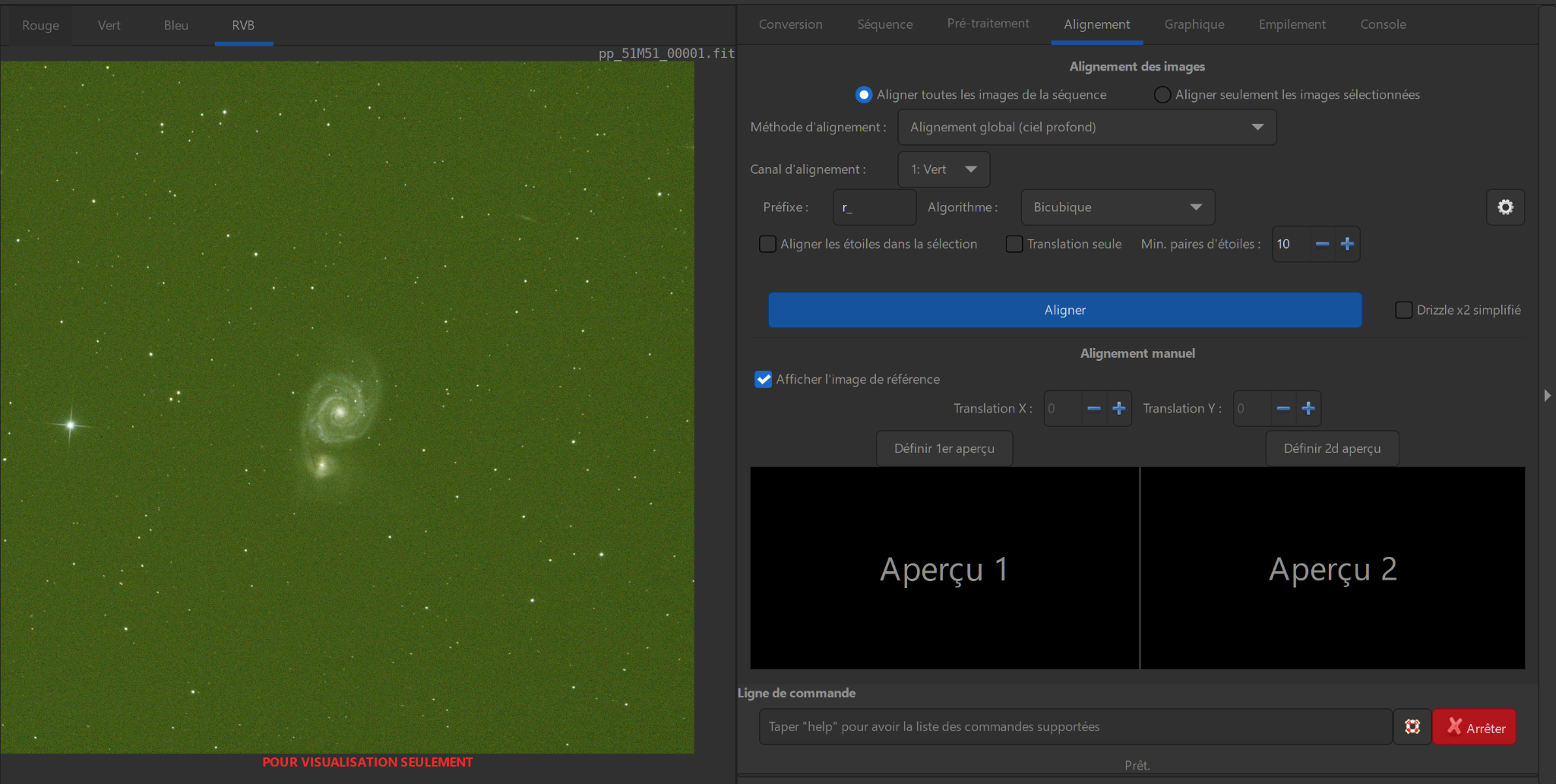

ensuite je passe à l'alignement :
1m50 pour 259 fits ( le master dark et master flat logiquement rejeté)

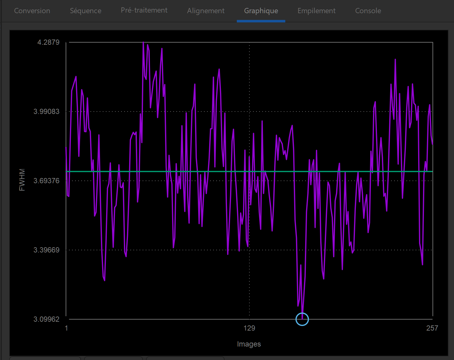

ensuite dans l'onglet Graphique je dégage les fits les plus merdiques ( à coup de click droit)

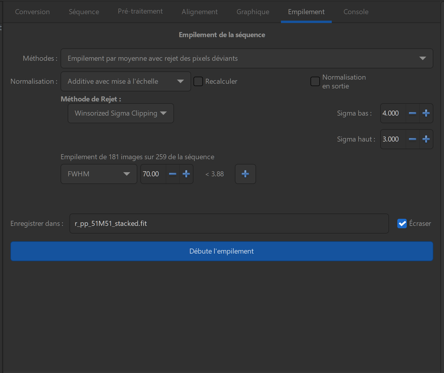

puis j'empile en ayant choisi au préalable un type de filtrage ( FWHM)
Temps d'excution 2min 45 pour traiter 70% des fits.

saturation
deconv
tu obtiens une photo qui , moyennant un bon traitement ( ce qui n'est pas le cas ici )peut prétendre à une photo moche :
Ah tu converti les master, moi je met juste les master que je recupère dans les repertoires sc et je les copies dans les repertoires dark et flat de siril
Pour moi la logique voudrait ça , mais ça ne fonctionne pas . Je suis obligé de passer les master dark flat dans le module de conversion pour que Siril les prends en compte .

Oui, on peux se contenter de glisser déposer les fits dans la fenêtre conversion (passage obligatoire pour le dematricage) (sans les avoir rangés dans les dossiers siril) et on peut aller chercher ses master dark/flat directement a l’étape prétraitement sans passer par la case conversion puisque ce sont déjà des fits, mais je suis en mono donc je n'ai pas de dematricage a faire sur mes darks/flats.
Mieux vaut appliquer la recette de @Lavinch31 qui a le même capteur que toi, il sait de quoi il parle!

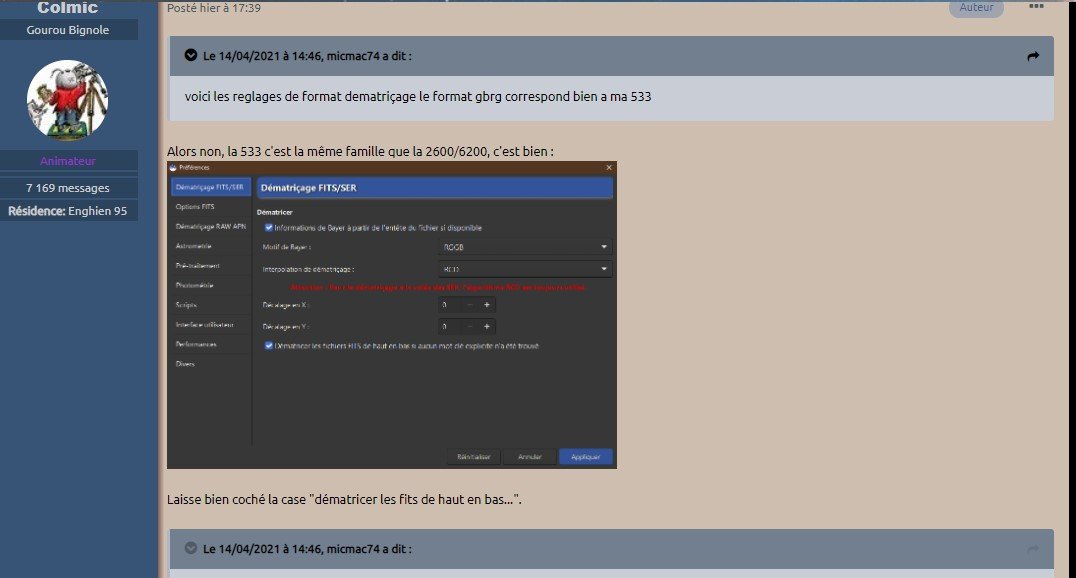

Pour colmic, le souci viens de mes réglages il me conseil d'utiliser ceci, ou de tout remettre par défaut puisque cela fonctionnait

Alors je vais remettre ici les differentes possibilité de parametrage de Siril pour pouvoir correctement dématricer un fits d' IMX533 en sortie de Sharpcap :
j'avais réalisé ces tests specialement pour toi en plus :closedeyes: : viewtopic.php?f=17&t=1789&p=67987&hilit=bidon#p67987
