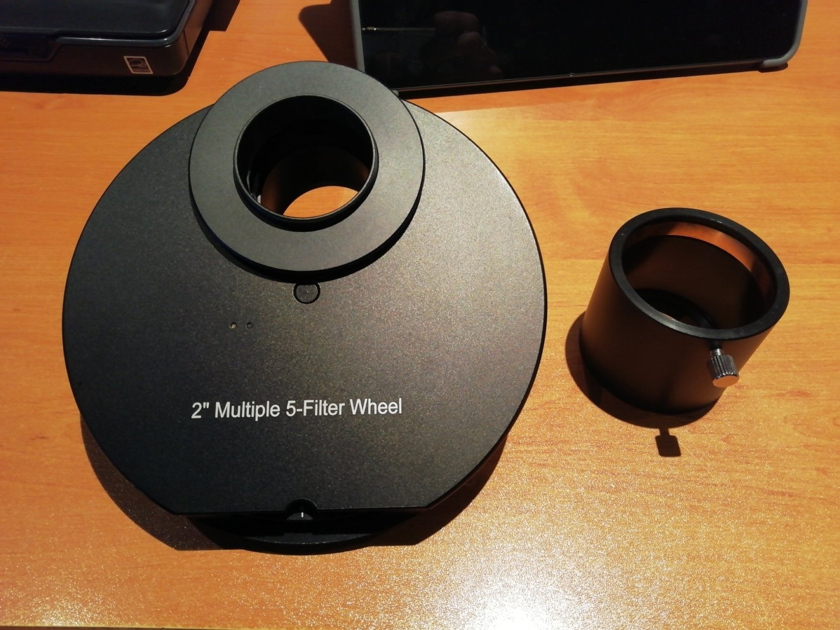

Message par fcouma » 19 avr. 2021, 22:27
Je viens de recevoir une roue à filtre pour mes 3 filtres 2" (https://www.amazon.fr/gp/product/B08FX5 ... UTF8&psc=1) copie conforme de l'Omegon qui vaut 149€
Le soucis c'est que le porte-oculaire de 2" livré avec est légèrement trop long en tirage : je suis à 80mm crémaillère au mini
ça va quand j'enlève mes lunettes mais avec, je devrai avoir 77mm :cry:
De toute façon, il me faut de la marge
Il me faudrait donc le même type de porte-oculaire mais plus court (il fait 49mm)
c'est du M48 vers 2"
Pas cher évidemment :ave:

C'est la piece de droite que tu veux plus courte ? un coup de scie, ca marche pas ?

Non, ça c'est un adaptateur, pas un PO
Il me faut un PO moins épais que celui sur la photo.

@kaelig : il me faut du M48 mâle ou femelle (car il y a un adaptateur avec la roue) et un porte oculaire aussi en M48
J'en ai trouvé un chez Pierrot (https://www.pierro-astro.com/materiel-a ... m48_detail) mais il fait 47 mm de haut donc trop pour mon Zoom Baader
Ou alors il faut un adaptateur M48/T2 (M42) : https://www.amazon.fr/Pusokei-dadaptati ... 83&sr=8-23
Et ce PO proposé plus haut : https://www.pierro-astro.com/materiel-a ... -t2_detail

@Phil88 : j'ai appelé pour ce produit https://www.maison-astronomie.com/fr/no ... -male.html
ça correspondrait :
Filetage M48 mâle donc pour ma part, je peux enlever le spacer M48 mâle/mâle ce qui me fera gagner 7mm
Leur PO fait 36mm de hauteur donc 13mm de moins que celui de ma roue à filtre
Le seul hic c'est qu'il n'a pas de bague de serrage en laiton :roll:
Je gagne donc 20mm, ce qui me permettra j'espère de mettre aussi mon zoom Baader dessus (il faut que je mesure la différence de MAP entre mon ES 28mm et le Baader)
