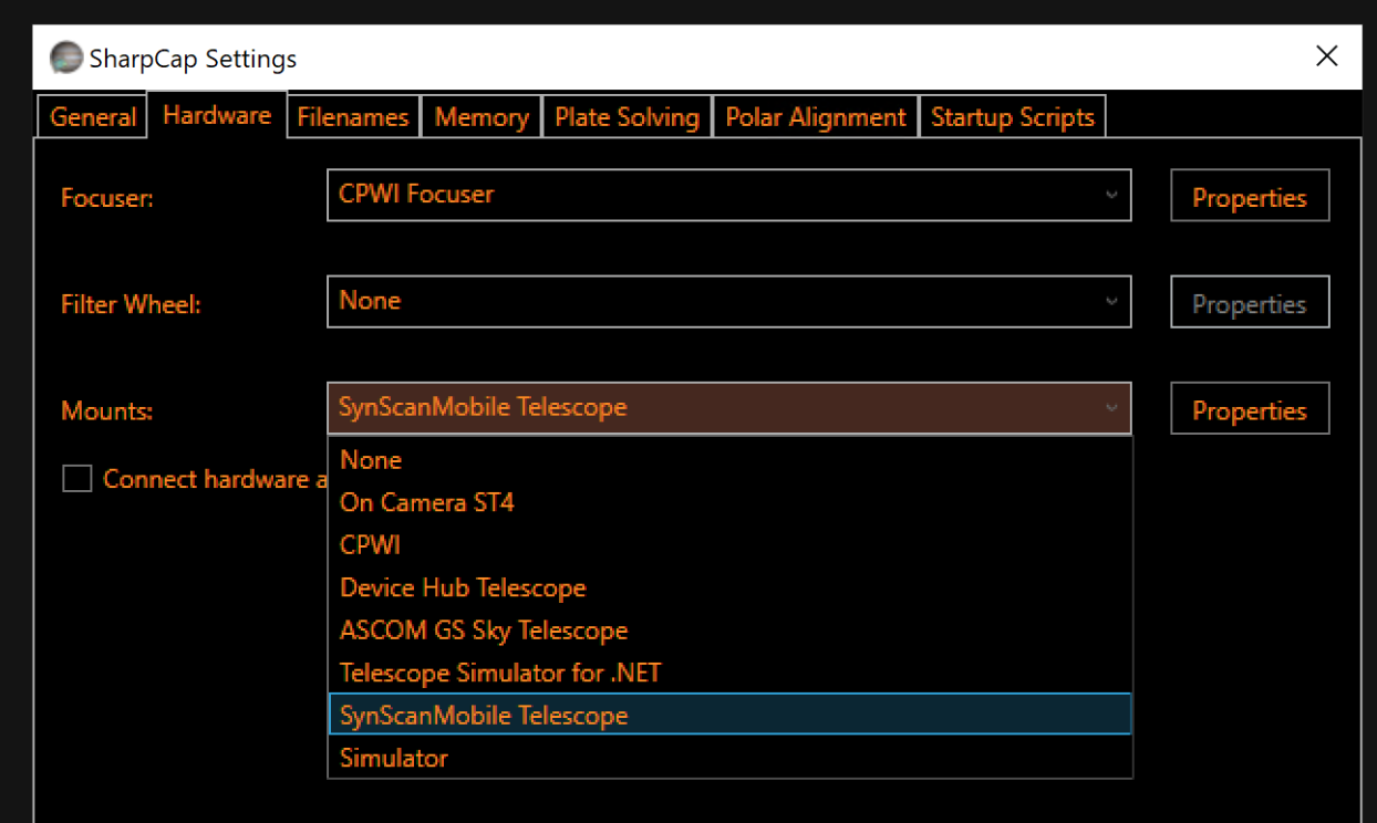

Bon du coup je cherche à m'initier au plate solving du coup je souhaite connecter mon dob 254 skywatcher en Wifi avec sharpcap et la le drame ....
Synscan pro aucun problème .... même stellarium fonctionne ... mais sharpcap 3.2 ne détecte rien ... alors je suis allez dans les pilote ascom et ça me parle de port com qui ne doit pas être vide ... mais avec le wifi ... je n'ai pas de port com... du coup je sèche .... merci pour votre aide :-)

Merci pour ton aide, en fait c'est sharpcap qui n'arrive pas à communiquer avec la monture ... j'ai un dongle Wifi sur la monture, j'arrive sans problème a la connecter et à la piloter avec synscan pro ... le problème est avec sharpcap je n'arrive pas à utiliser sharpcap pour piloter la monture.
Alors je vais dans les paramètres des pilotes ASCOM mais ça ne fonctionne pas ... je ne sais pas trop quoi faire, ça me dit un truc du genre "pas de port com renseignée" mais comme je suis en wifi il n'y a pas de port com ...

Deux questions bêtes :
- quelle version de SynScan App utilises-tu sur le PC ? Pro ou pas pro ? L'application est-elle bien connectée à la monture ?
- quel pilote ASCOM choisis-tu dans Sharpcap ? Il peut y avoir plusieurs Synscan suivant ce que tu as installé (en particulier les pilotes historiques). Chez moi, ça s'appelle "SynScanMobile Telescope".

C est réglé :-) reinstallation de tous les pilotes proprement et ca fonctionne :-)

Je confirme, sa marche bien en Wifi via: Sharcap (il faut avoir installé les drivers Synscan App)-> Synscan (il faut qu'il soit démarré et connecté à la monture)->wifi de la monture (il faut que ton PC soit connecté au point d'accès fourni par celle ci)
