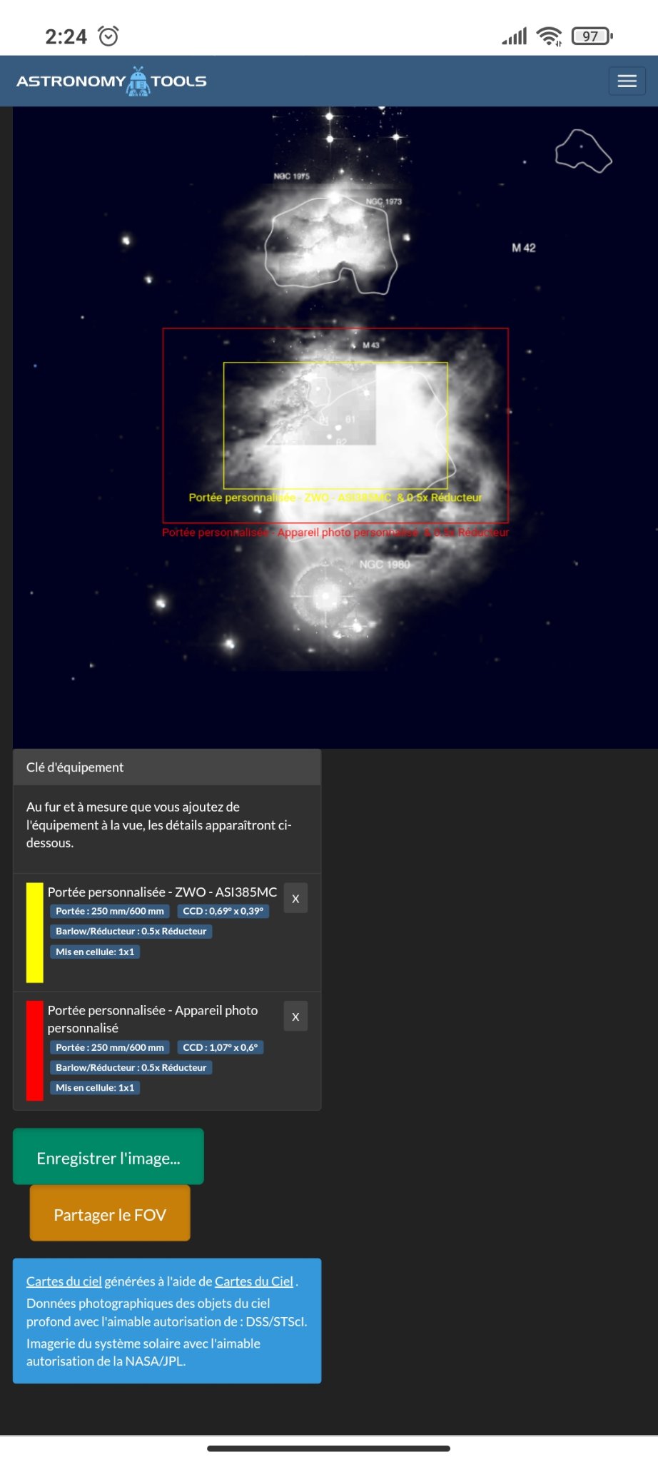

1) Pour la caméra, de ce que j'ai compris, le capteur IMX385 est plutôt adapté.
J'ai regardé sur http://astronomy.tools/calculators/ccd_suitability, ça a l'air cohérent avec mon dobson. Merci @kaelig pour le conseil.
Reste à choisir la marque. Pour ceux qui ont acheté la RisingTech, vous avez payé des frais de douane et TVA?
Je n'ai jamais commandé sur aliexpress, je ne sais pas à quoi m'attendre.
Parce que du coup cela reviendrai presque au prix de la version de Altair sur Pierreastro.

je reviens sur la discussion comme le dit @Ubuntu avec un 300 le rdf est obligatoire pour 2 raison augmentation du champs et avoir une focal plus court pour shooter plus rapidement maxi '4OOMS , sinon ayant testé avec la 385 SANS RDF c est faisable mais bonjour la galère pour avoir une image potable , si tu fais sans je te donne 1 semaine après tu vas abandonner et tu n y reviendras pas .
voici un comparatif du champs ps/ regarde pas la qualité des photos c'été mes débuts également hihi
test avec 385 et avec rdf sbony
sans rdf download/file.php?id=17249&mode=view
avec rdf download/file.php?id=17304&mode=view
allez courage tu vas t en sortir dans tes choix

Même avis que Fabiola. Sur mon 250mm, j'ai essayé sans, avec rdf svbony 0.45x et aussi TS Optic 0.65x.
Et bien même si optiquement parlant sans rdf c'est mieux que avec et que le TS est mieux que le svbony. Et bien c'est le svbony que j'ai adopté. Parce que gérer le suivi c'est tout de même sportif, pour que ce soit réalisable il faut pas non plus le faire en apnée avec des boulets aux pieds.
