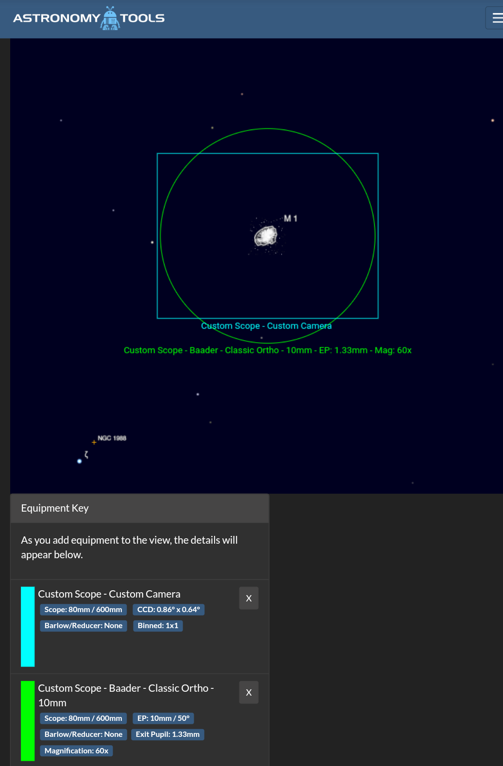

La notion de grossissement est liée à l'observation avec l'oeil (rapport de l'angle sous lequel on voit l'objet dans l'instrument à celui sous lequel on le voit à l'oeil nu)
Donc inadaptable à l'astrophoto.
Comme dit plus haut c'est le champ de la caméra qui est important; il dépend de la focale et des dimensions du capteur.
A la rigueur on pourrait comparer le champ de la caméra à celui obtenu en visuel avec un oculaire, mais pas grand intérêt

Tu considères la diagonale de ton capteur en mm et tu te dis que c'est l'équivalent d'un oculaire de même focale
Exemple: diagonale de 7mm équivaut a un oculaire de 7mm
