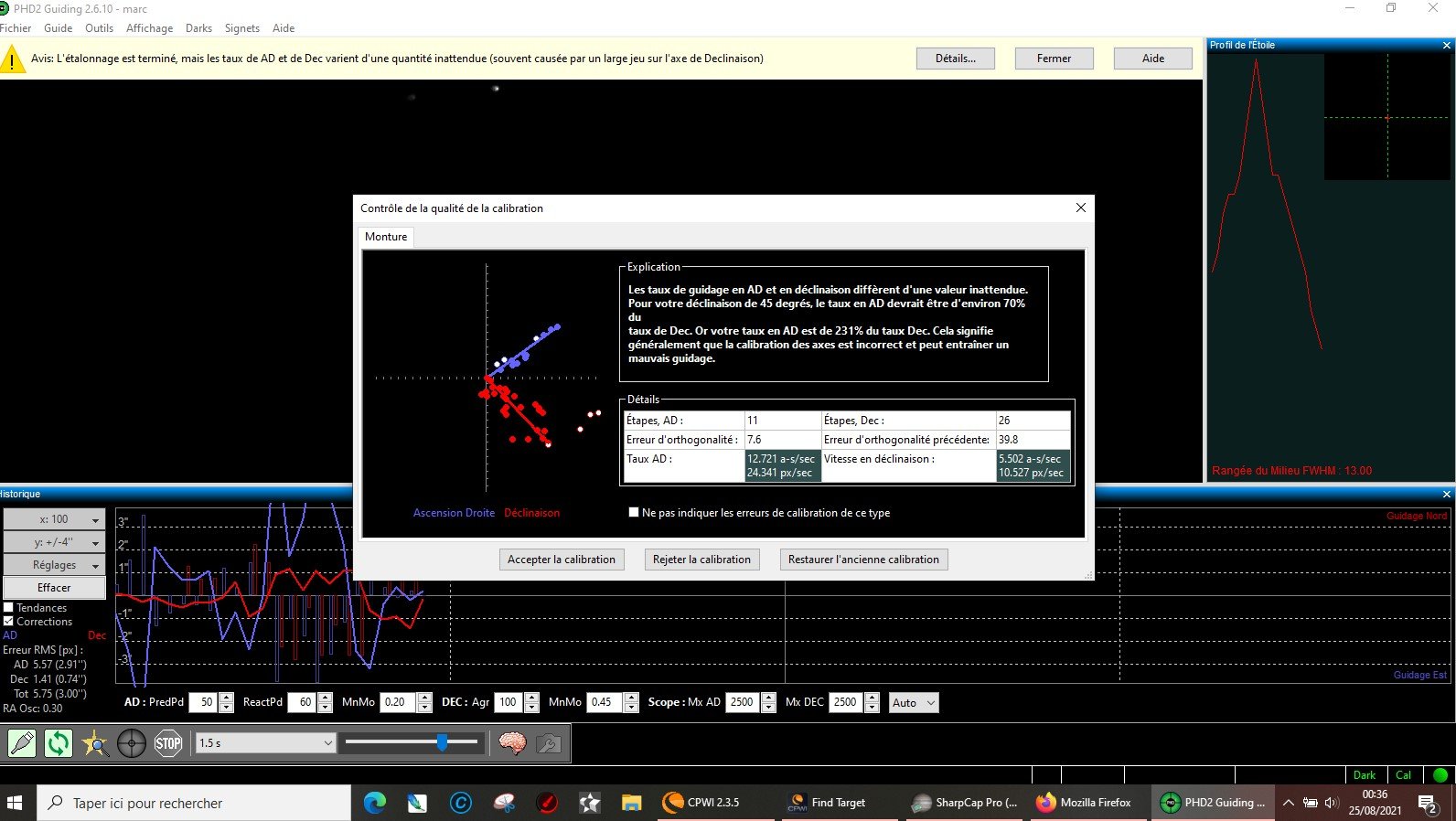

Bien hier soir je relance la calibration PHD2, après avoir obtenu un joli excellent d'alignement polaire dans sc. mais phd semble pas très content.
Je conserve les réglages et lance le pec train de cpwi (@clouzot apparemment la dernière version cpwi est légèrement différente). et applique la correction.
Je me demande, si j'ai pas intérêt à tout reprendre à zéro.

Tu devrais reprendre de zéro. Si ta calibration ressemble à ça c’est qu’il y a un problème.
- Vire la PEC dans CPWI. Tu referas plus tard
- équilibre au mieux. Le coup du crayon pour trouver le point milieu en DEC. pour l’axe AD je n’ai rien à te proposer à part de tuner l’axe…ce que tu feras une fois hors garantie
- refais un double alignement polaire SC. D’abord d’un côté du pôle puis de l’autre (est puis ouest). Je suppose qu’il y a un souci à Ce niveau là qui te donne cette calibration désastreuse.
- calibration (autour du méridien et de l’équateur céleste).

@clouzot ca consiste en quoi le coup du crayon pour trouver le milieu en DEC?
- Messages : 16514
Phd2 et correction erreur
Tu mets ton setup complet tout monté (tube caméras etc) sur une table, tu glisses un crayon en dessous et tu cherches le point d’équilibre. Tu marques ce point sur le tube et tu l’utilises pour centrer sur la queue d’aronde de ta monture. Méthode super classique je crois
