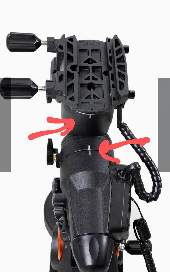

Je parque la monture sur la position HOME, donc face à l'étoile polaire
Heu question con, ta position home correspond bien à la position où tes repères d’axes sur la monture, sont en position neutre, et tu as bien serré les freins (me souviens d’une fois où j’avais oublié de bloquer les axes)

Messages : 7361
Va-y Zibou !!
Message par Micmac » 10 oct. 2022, 19:32
Attention, ne pas faire l alignement polaire apres le platesove. Le platesolve va fsire bouger les axes de ta monture. Il est imperatif pour l alignement que les reperes des axes soient bien alligné. Ce qui implique que les correction doivent se faire avec les vis a la main....

Messages : 7361
Va-y Zibou !!
Message par Micmac » 10 oct. 2022, 20:09
Une fois l alignement polaire sc, fait pas de plate solve. ca va te flinguer ton alignement, si sc dit que ton alignement est excellent, c est que les valeurs de tes axes sont correct. La polaire n a pas a etre au centre, de ton ecran. Ensuite Tu pointe tes etoiles de calibration et la tu fais ton platesolve pour centrer l etoile de calibration....
Messages : 7361
