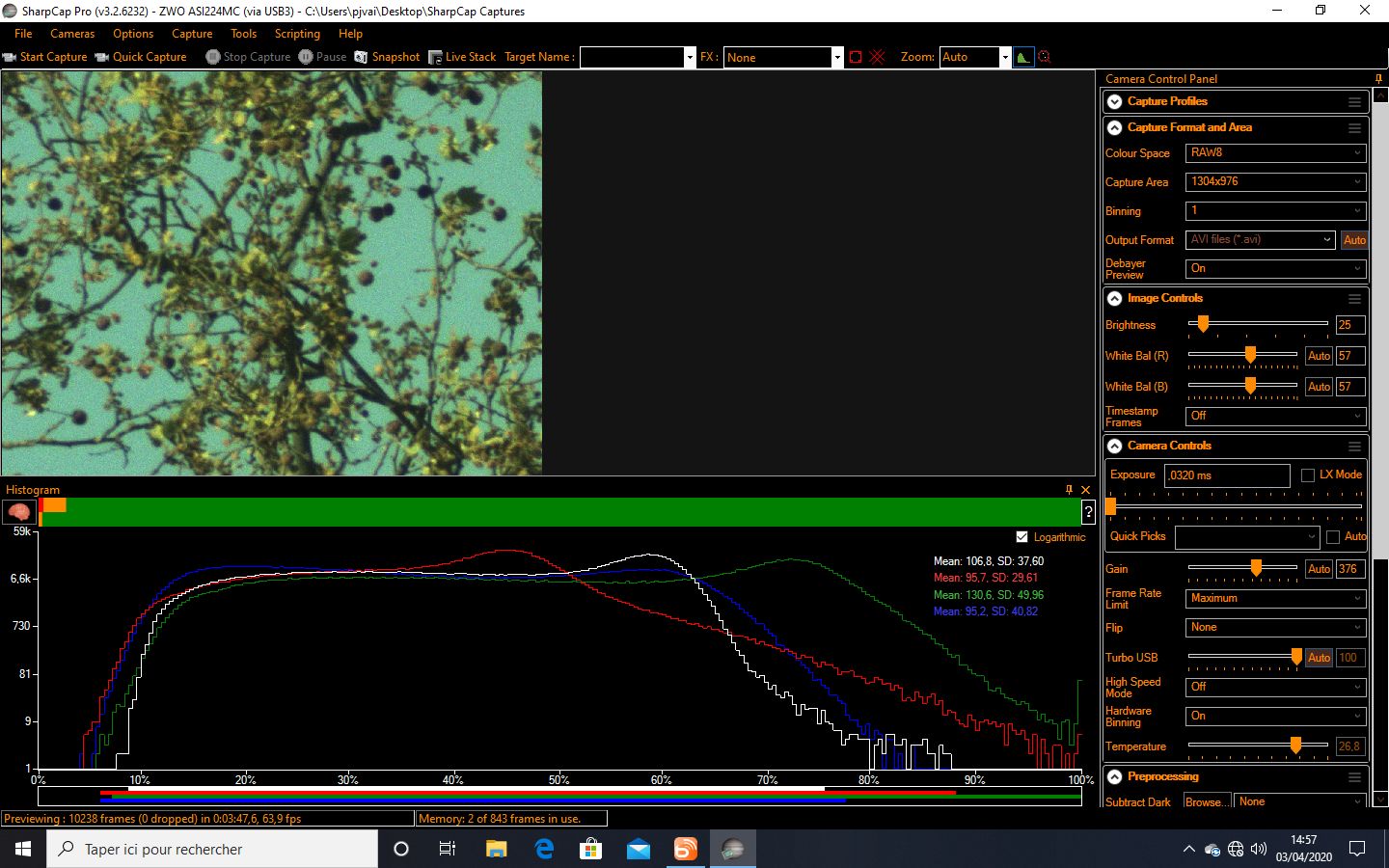

Bonjour
C'est un problème de debayerisation. Normalement çà ne devrait pas se produire avec Sharpcap; sans doute un paramètre mal réglé quelque part...
En attendant de trouver,plusieurs logiciels peuvent restituer une image correcte
Je te conseille AstroSurface, qui est de plus très pratique pour traiter les videos de la Lune

bon, je viens de tester vite fait ton image avec Astrosurface (dernière version Gaia)
On ne peut pas la débayériser car elle est en RVB ...
Je ne peux pas en dire plus n'ayant pas Sharcap sous mes yeux actuellement.
Donc en haut à droite de Sharpcap il faut sélectionner RAW16 ou RAW8

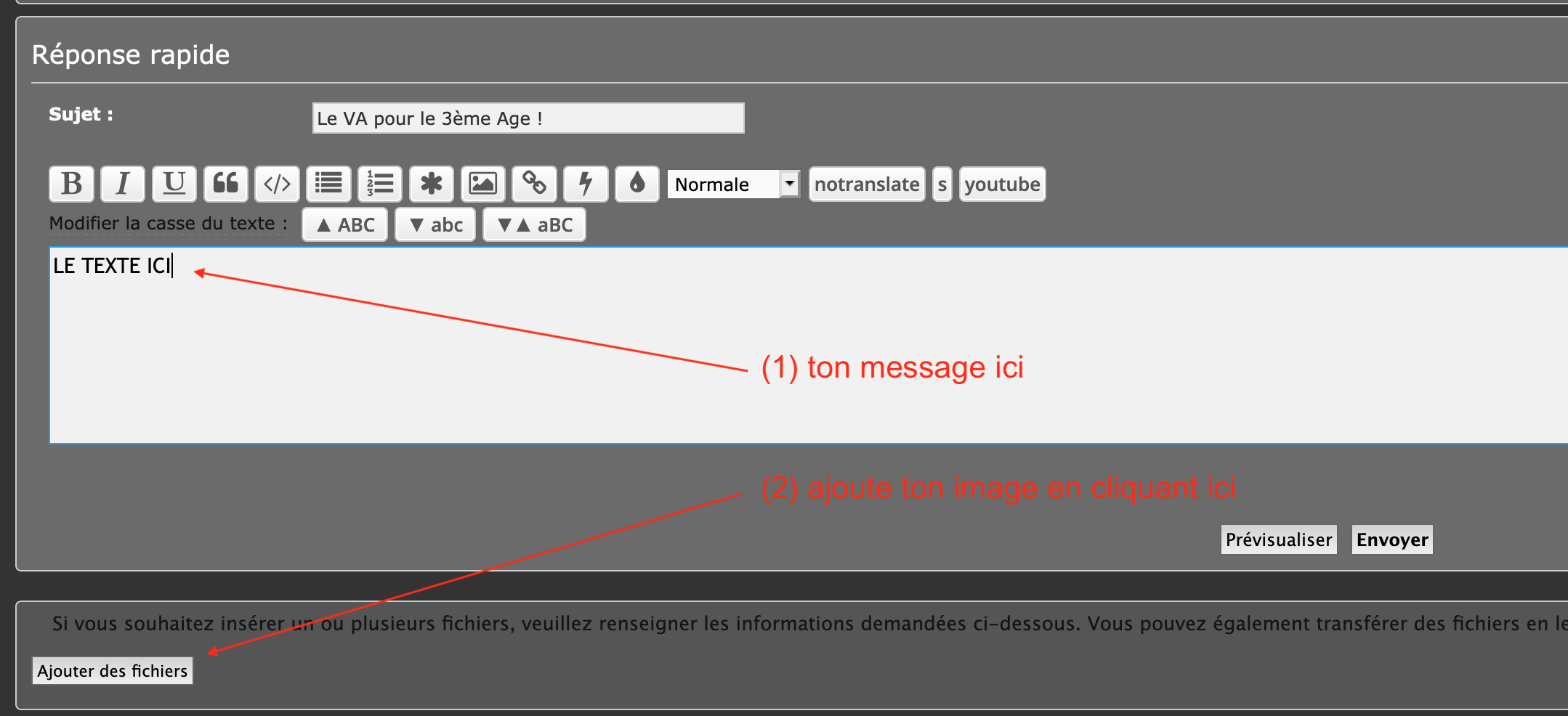

Longtemps sans rédiger un message et jene sais plus envoyer des photos,si on veut bien me rappeler le processus, merci

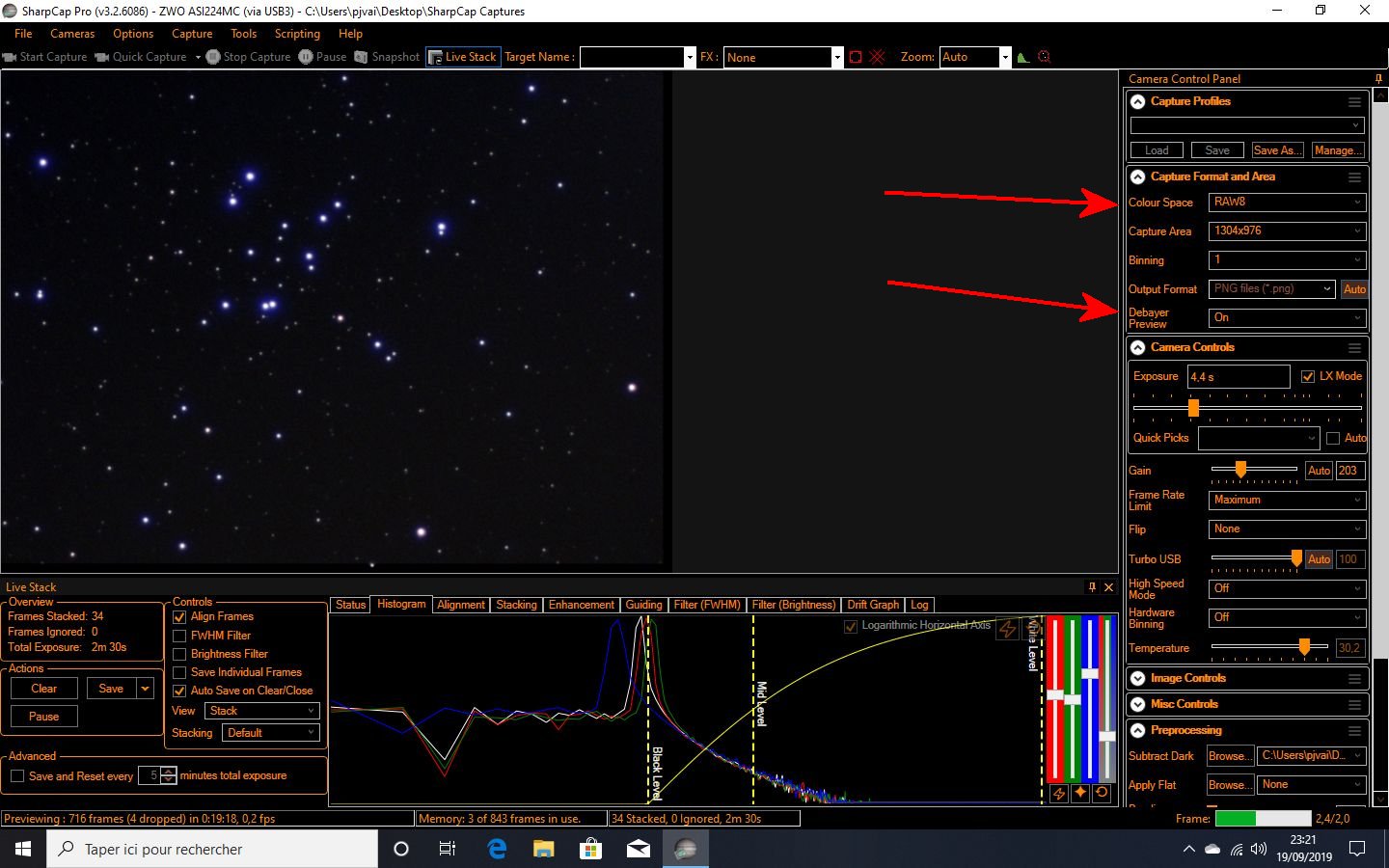

Après les cours privés et vidéo ,que m'a si généreusement prodigués notre ami ouki, voilà le résultat de sa première leçon .
Avant d'aller faire dodo ( eh oui ! les vieux çà se couchent de bonne heure !), et comme la porte-fenêtre du bureau s'ouvre plein Ouest, j'ai visé VENUS qui durant deux nuits va traverser les Pléiades .
Interdit de rire ! mais toutes vos remarques, suggestions et conseils me seront utiles et précieux.

Tout le monde a débuté et tu n'as pas choisi le plus facile à cause de la luminosité de Vénus, et sur ta photo elle est bien ronde, et je compte quand même 15 étoiles dans le champ

Ah oui ! J'ai oublié. le plus important : ZWO Asi 224 MC derrière le Samyang 135 mm f2 - sur trépied K&F TM2515.

Oui tu commences par du costeaud
Sachant que Venus a besoin de poses courtes et les pléiades de pose longues
Mais en tout cas tu arrives à bien faire ressortir les 2

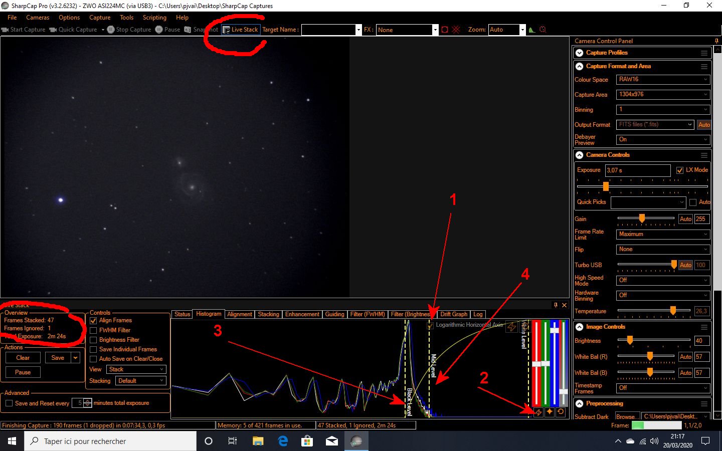

Ton image est du "one shot" (capture) ; tu aurais pu appuyer sur le bouton "livestack" et faire mieux ressortir les Pléiades, en stackant avec un bon réglage de l'histogramme.

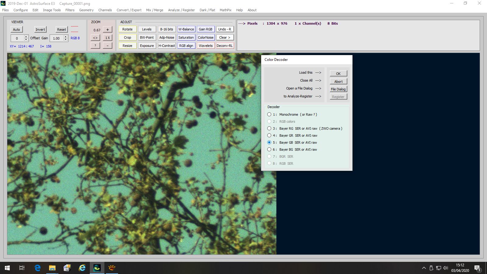

Oui le grillage est caractéristique de la non débayérisation. Dans Sharpcap en général il y a Debayer preview sur "on" ce qui fait que l'image apparaît normale.
Ne pas se prendre la tête avec l'histogramme pour les captures; sinon il est judicieux de l'afficher et de régler gain et exposition selon la technique exposée par@clouzot
Le bouton LiveStack est juste à droite de Snapshot
ne fonctionne qu'avec des étoiles (au moins 10) pas avec une image comme celle-là Si je regarde la tête du snapshot dans un logiciel de visualisation d'images çà donne çà: Pour lui redonner un aspect normal il faut le débayériser; de nombreux logiciels font çà; mon préféré est AstroSurface qui est capable de bien d'autres choses
Si on ouvre le fichier on obtient ceci On clique sur "Configure" "Color decoder" et on cherche le Bayer qui convient ici "GB"
Il ne reste plus qu'à enregister l'image débayérisée.

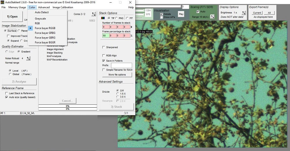

Autre exemple avec le logiciel AutoStakkert!

Et voilà le deuxième shoot avec Sharpcap Pro et la Asi224 MC...Pas plus jojo que l'essai précédent ! Toujours " bayerisée" !
Il va falloir plusieurs pages de calendrier avant que je puisse être à votre hauteur ....
