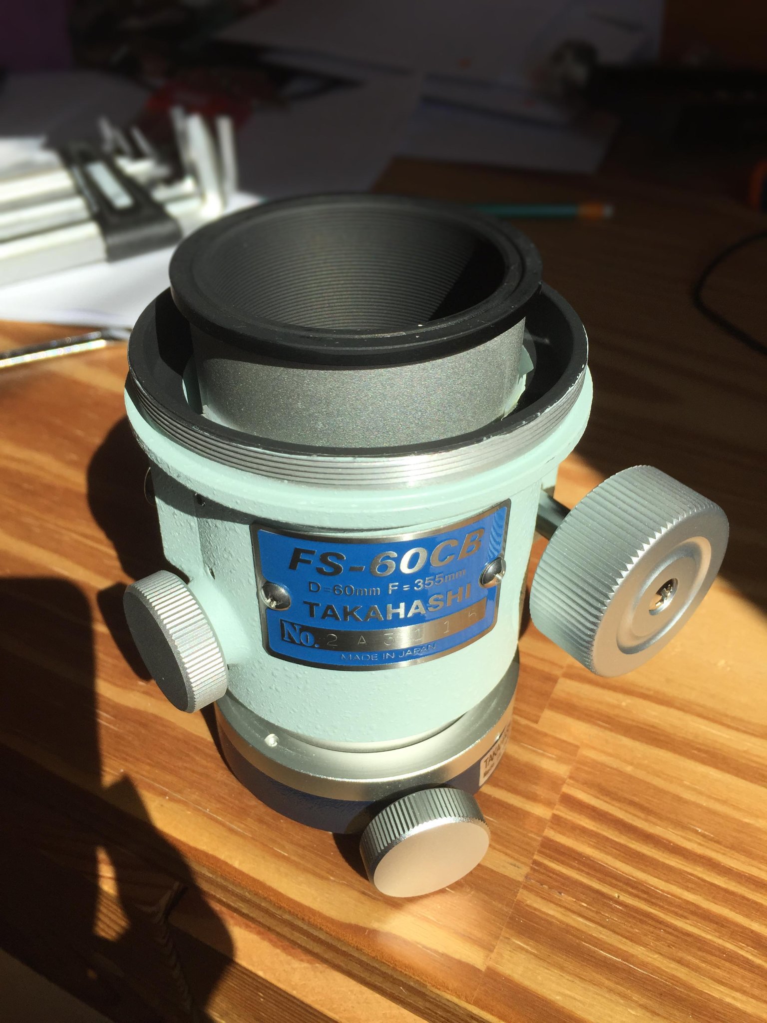

@Djibi c'est bête car je ne prenais pas ce chemin.
Voulais garder la couleur pour les nébuleuses et le grand champ et mettre une N&B sur le RC250 pour les tâchouilles.
sur une lunette y'a souvent rien pour collimater et quand il y a, de ce que j'ai compris, faut un banc optique dédié.
Par contre j'ai de quoi régler le jeu du PO. Ce que j'ai fait une fois avec succès mais le shifting est réapparu, comme sur un SC.
Je pense que c'est ça qui ruine mes tentatives de réglages.
Je suis visiblement pas le seul emmerdé avec les focuser de Taka. Ceux qui font du visuel bien sûr sont quasi tous satisfaits mais chez les photographes, suivant les modèles, c'est une autre histoire.

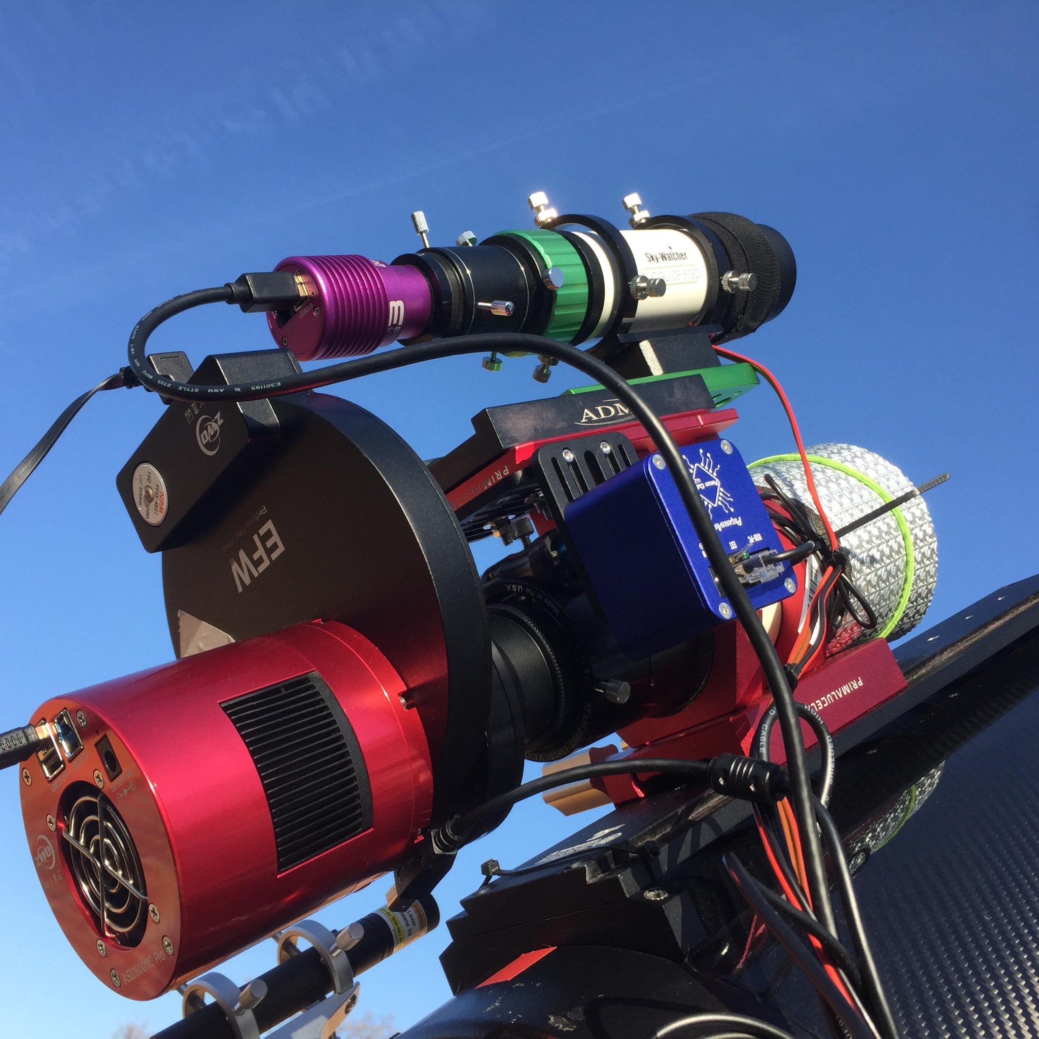

Juste à titre de comparaison:
5 minutes montre en main sur le RC250!
Avec les mêmes outils, la même méthode et le même cochon que pour la FS60.
Quand on dit qu'un Ritchey Chretien est un instrument difficile à réserver aux experts avertis...

Le retour de votre série FS60CB, LA CONFITURE AU COCHON
sortez les popcorns...
résumé de la SAISON 1: ON A TROUVE LE COCHON
- tout Taka qu'il soit, un doublet ED réduit à F4,2 c'est pas de la tarte: c'est de la confiture au cochon.
- le cochon n'est peut-être pas celui qu'on croit.
- le focuser Taka d'origine est en chewing gum. En effet malgré le réglage de jeu du focuser, très vite un shifting prononcé réapparaît au changement de sens du focuser.
LE COCHON: Moralité:
- avec le focuser d'origine, aucune chance de stabiliser tilt et backfocus pour régler la forme des étoiles dans les coins d'une part et le chromatisme de ce doublet ED d'autre part.
- on met donc à la benne le focuser Taka et il faut passer au Feathertouch (parce que j'en ai déjà un; mais il doit en exister des bons ailleurs que chez Startlight Instrument aussi).
- 3 mois d'attente de la bague d'adaptation plus tard, et quand l'été fût venu...
LA SAISON 2 arrive: COCHON QUI S'EN DEDIT.
