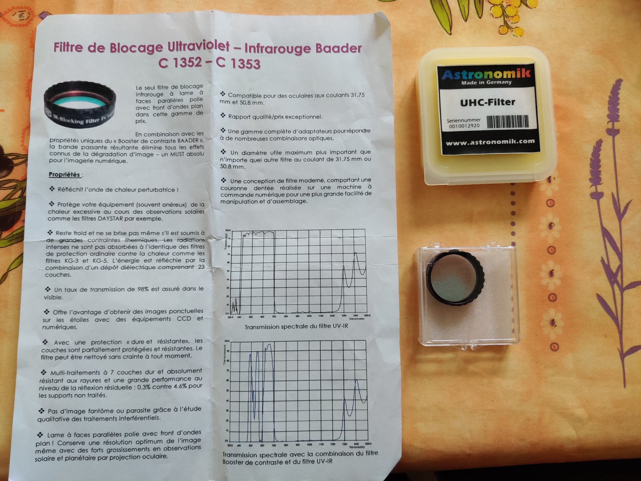

Haaaa parlons des filtres :closedeyes: je vous montre ce que j'avait a l'époque ou je faisait du visuel et planétaire en WebCam, j'ai un IR-Cut Baader et un filtre UHC Astronomik ref 0010012920. Je vous met la doc du Baader que j'ai avec, cela peut tjrs aider d'autres Astram qui n'aurait plus la doc.
J'ai compris comment je pouvais les monter avec la ZWO 533 Pro sur ce Forum, grâce a la bague intermédiaire :dance: et qu'il faut ajouter des bagues de l'épaisseur du filtre pour la map :cafe:
Le UHC a l'époque était pour supprimer la pollution lumineuse, le IR-Cut était pour la Webcam que j'avais défiltrer, si mes souvenirs sont bons :shifty:
Dite moi comment les utiliser, dans quel contexte; comme tjrs faite passer les liens et les bonne lecture a ce sujet :)
Et encore merci pour les Darks, trop cool de savoir que cela va améliorer les images en temps réel :P c'est quasiment de la magie :drool: j'exagère un peu; c'est un des principe de l'Astrophoto que je comprends :mrgreen:

Ta 533 est une cam, sans filtre, à quelques rares exceptions tes images de cp, seront un peu plus piquées avec, le uhc, il faudrait que tu puisses vérifier qu’elles longueurs d’ondes sont coupées afin de voir si tu peux toujours l’utiliser comme filtre anti pollution lumineuse, et a défaut d’avoir filtre spécifique nébuleuse, il peut faciliter le boulot

@Micmac si j'en croit le site Astronomik, il faut lui ajouter le IR_Cut, ou je me berluze ? Ou il faut plutôt lire du coté "Astrophotographie DSLR"
https://www.astronomik.com/de/visual-fi ... __store=de
adéquation du filtre
  • Observation visuelle (Terre): Très bonne, pour les télescopes de toutes les ouvertures avec une grande pupille de sortie
    Observation visuelle (ville) : très bonne, pour les télescopes à partir d'une ouverture de 100 mm
    Film conventionnel : Neutre, mais temps de pose très long
    >>Astrophotographie CCD : Bon, bloqueur IR supplémentaire requis<<
    Astrophotographie DSLR (non modifiée) : bonne, couleur décalée mais contraste amélioré
    >>Astrophotographie DSLR (astro modifiée) : Très bien, la balance des blancs est très bonne<<
    Astrophotographie DSLR (convertie avec du verre transparent MC) : Bon, bloqueur IR supplémentaire requis
    Webcam / Vidéo (Planètes) : Inadapté
    Webcam / Vidéo (Deep Sky): Bon si la pollution lumineuse est un gros problème
Et j'ai mon information concernant la map : il fait 1mm d'epaisseur :)

l'avantage de la caméra par rapport au visuel, c'est que tu n'es plus limité par la sensibilité de l'oeil (qui met le paquet dans le vert :mrgreen: )
tu vas donc pouvoir en particulier utiliser des filtres sur le Ha seul qui n'ont aucun intérêt en visuel ou tu vas même chercher le Hbeta plutot que le Halpha !
tu peux déjà retenir que tu as 2 types de filtres :
- ceux qui laisse passer beaucoup en cherchant a supprimer des bandes génantes (pollution lumineuse), qui peuvent servir en visuel ou photo
- ceux qui ne laissent passer qu'une bande du spectre (Halpha, Oiii voir Sii)
a++

Avec un télescope on peut travailler sans filtre ir-uv cut car il n'y a pas d'aberration chromatique comme avec les lunettes. Sinon filtres sélectifs Halpha, Oiii, UHC,...

@Djibi Merci pour ton éclairage, j'ai vu le topic cité, 10 pages quand même, je priorise: faire mes darks, je vais rien rater en ne mettant aucun des filtre dont je dispose sur la ZwoASI 533.
@pejive Merci, je tenterais le UHC
