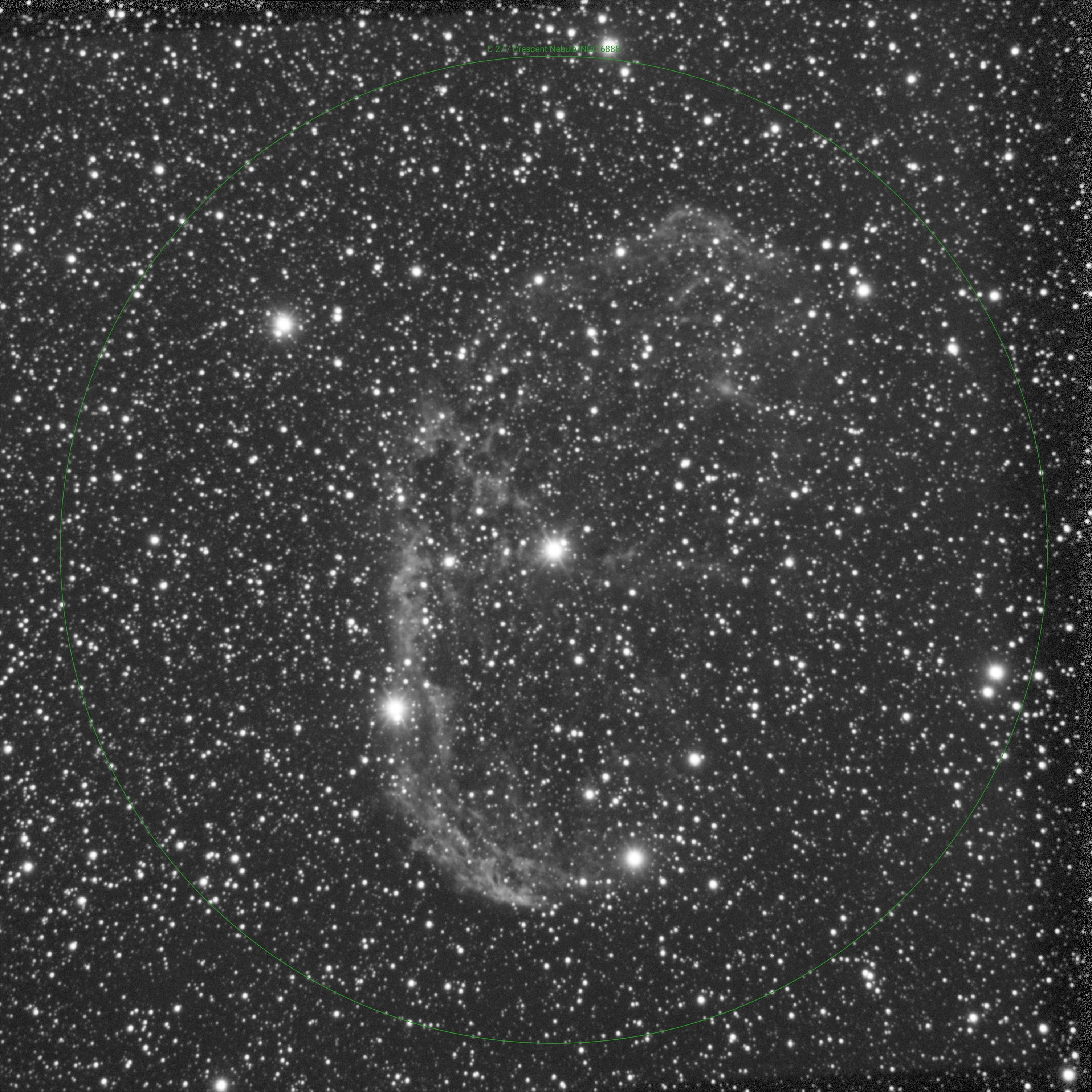

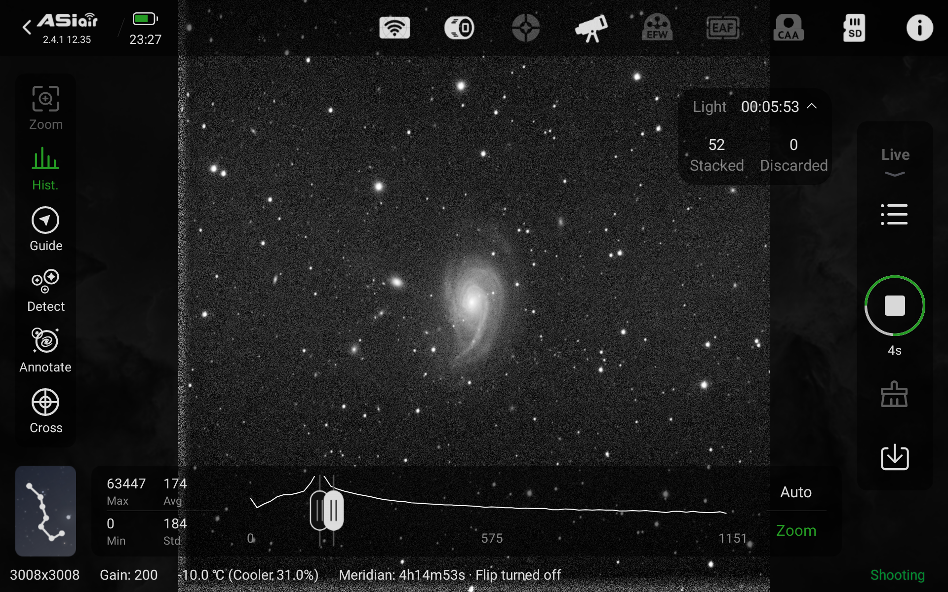

Est-ce que je n'aurais pas un problème de back focus ? Ca fait très bizarre sur les étoiles !!
Sur cette soirée, c'est le réducteur Starizona qui a été utilisé. Focale calculée par Asiair : 1478, ce qui donne une réduction de 0,62.
Peut-être que je devrais essayer de rajouter une petite bague pour reculer un peu le capteur... si vous avez des pistes, je suis preneur !!

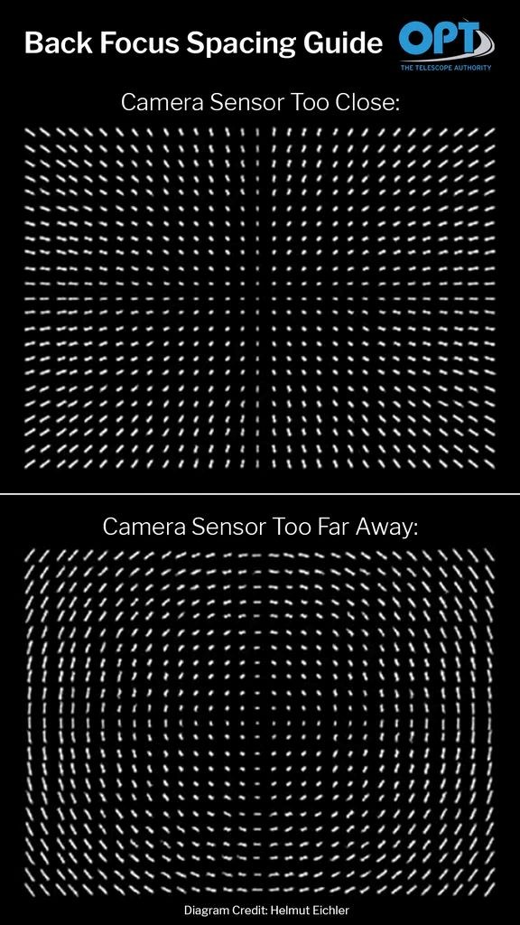

Effectivement, si c'est le Starizona (qui donne des images bien "plates", donc des étoiles rondes jusqu'aux bords), ce n'est pas normal :)
Selon ce schéma bien connu, tu serais trop proche, donc mieux avec une "petite bague", comme tu dis (tu es déjà à 55mm ?)...
Mais si les étoiles ne "tournent" que d'un côté de ton image, peut-être que tu n'avais pas bien centré ta caméra (le fameux "tilt"). Perso, je ne m'en occupe pas, je m'efforce juste de visser l'ensemble "réducteur+caméra" dans le porte-oculaire le plus "droit" possible (en appuyant dessus quand je resserre les vis)...

Sauf erreur, le Starizona pour SCT a pour BF 90,3mm
Si on utilise la bague Starizona de 35,3, on retrouve un BF de 55mm

Message par Beo04 » 14 août 2025, 12:03
14 août 2025, 10:26
Exactement, c'est après avoir vu ce schéma que j'ai pensé à ce problème.

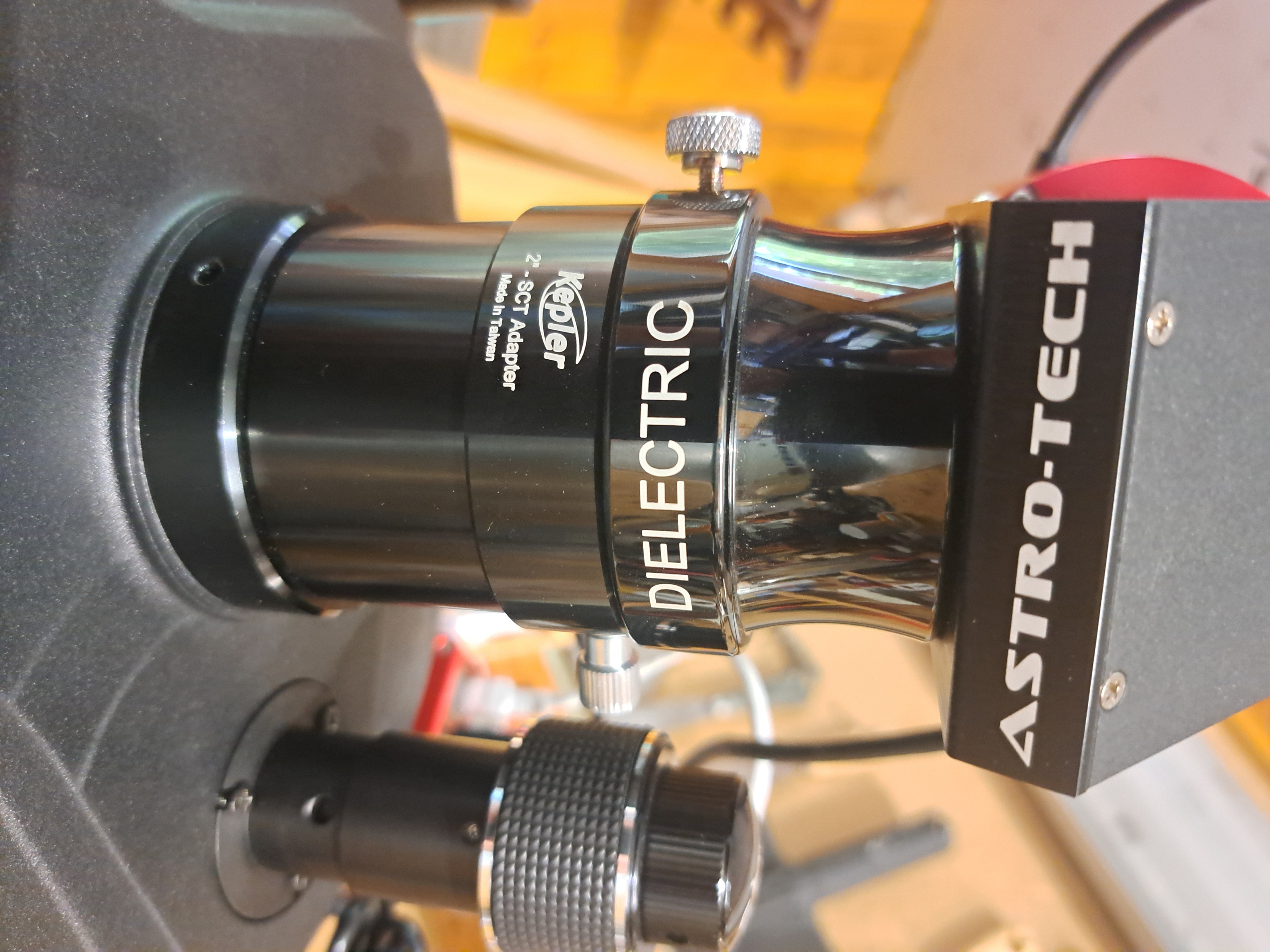

Je fais pareil, j'assemble le tout au mieux. Avec ce montage et pour avoir 90mm comme le précise @steph37 je dois utiliser un renvoi coudé, sinon ça touche la base de la monture.
Je mets un porte oculaire SCT / 2" directement sur le tube, le réducteur, renvoi coudé 2" et la caméra vissée sur le RC. Avec ça j'obtiens 1478 de focale.

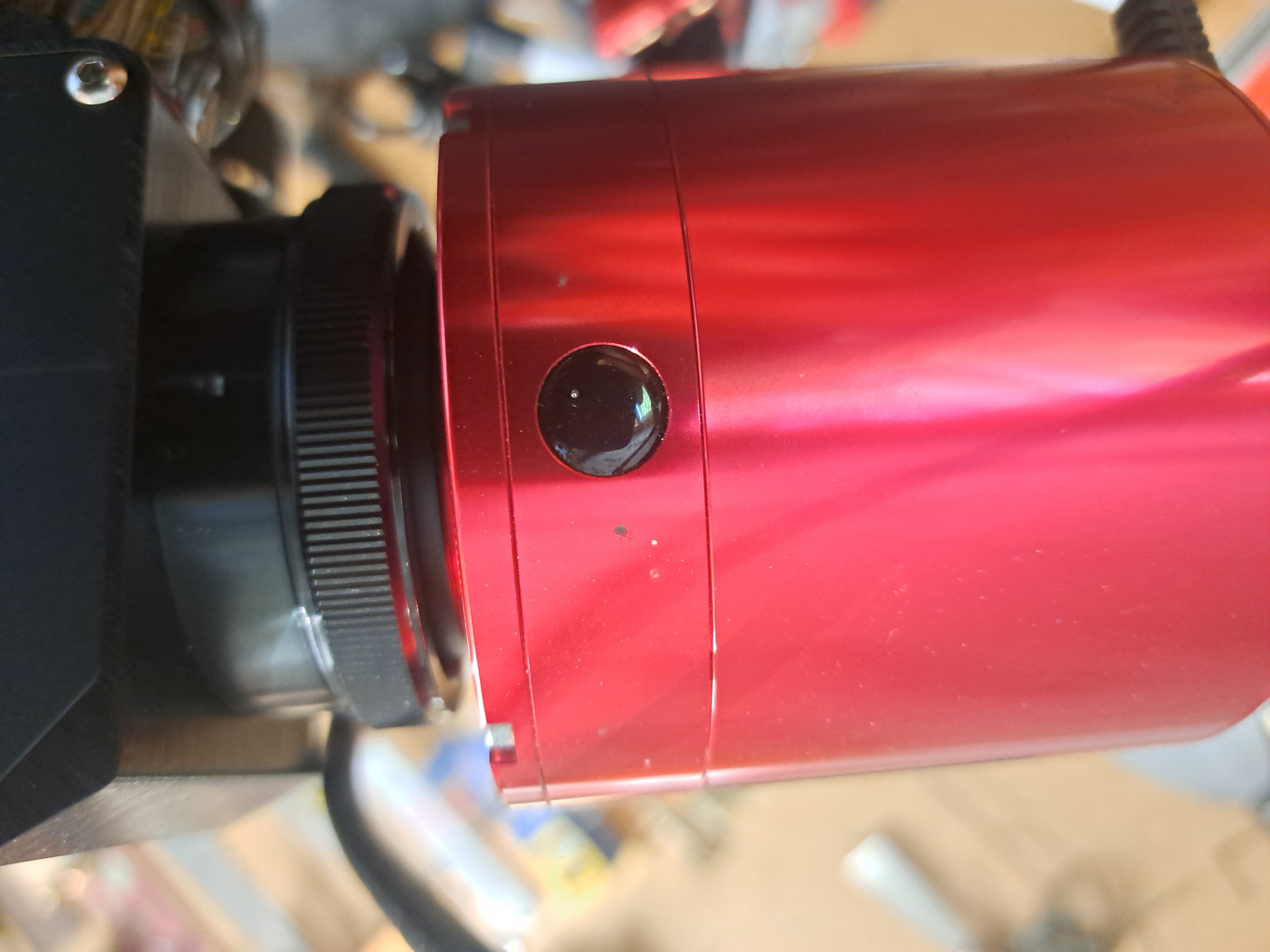

Le VA de Beo, en mono, tout bio
Message par Beo04 » 14 août 2025, 12:29

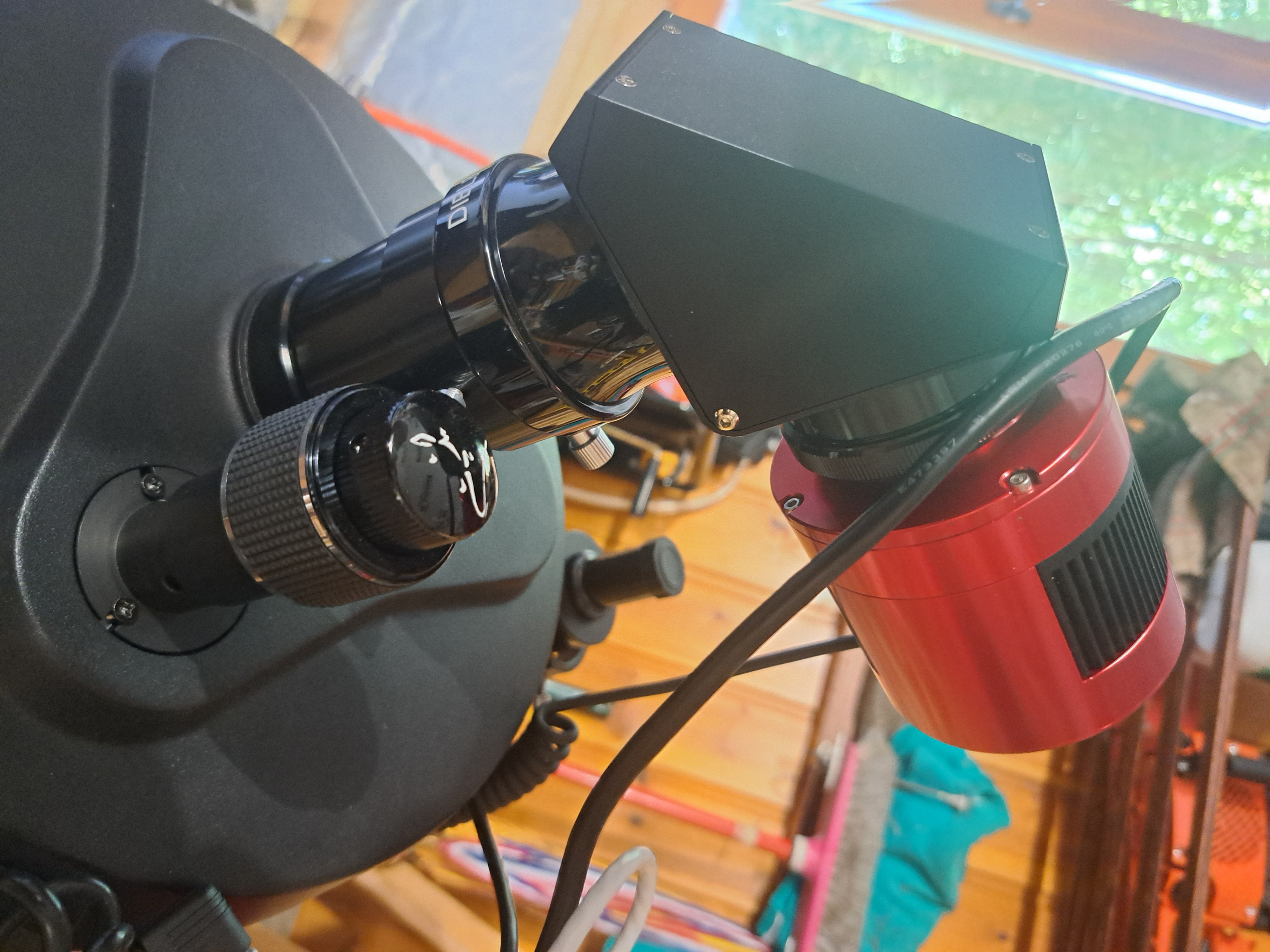

Pour illustrer.
Du coup, je ne peux pas mesurer précisément... je ne me base que sur le facteur de réduction obtenu.
Je vais tenter une petite bague supplémentaire dès que le temps le permet.

Ah oui, effectivement : si tu tombes sur 90.3mm de backfocus avec ça, tu peux direct aller chercher un ticket de loterie ! :D
Méthode artisanale : si tu as inséré ta caméra dans le RC avec un "nez" (l'embout qui se fixe à la caméra), tu dois pouvoir le dévisser, reculer un poil la caméra, faire une image, regarder si ça va... etc. jusqu'à être content (et ensuite, plus jamais tu ne dévisses ta caméra du RC !! :P ).
Et pour le tilt, pareil : si la caméra est droite au bout du coude, gros coup de bol... (Mais quand tu auras trouvé ton backfocus, si ça se trouve, ce sera négligeable).

Pour être ok avec ton C9, la focale devrait être à 1525mm soit f/6.5
On trouve l'info sur le site de Starizona

Message par Beo04 » 14 août 2025, 13:04
14 août 2025, 12:37
Beo04 a écrit :
14 août 2025, 12:03
Oui c'est ça :lol: gros coup de bol !
La caméra est vissée sur le RC car il y a un filetage de ce côté (plutôt pratique). Donc ça
doit être droit. Et je peux facilement rajouter une bague.
Tu as raison, je vais faire des tests...
Merci !

Effectivement je suis pas tout à fait à 0,65 mais plutôt 0,628. Il faut peaufiner !
Mais si je rajoute une bague, je vais plutôt réduire la focale non ?

Message par steph37 » 14 août 2025, 14:13
Beo04 a écrit :
14 août 2025, 13:06
je crois que tu as raison si tu rajoutes une bague derrière le réducteur, la focale va baisser
https://www.cloudynights.com/topic/8947 ... distances/

Message par Beo04 » 14 août 2025, 14:30
steph37 a écrit :
14 août 2025, 14:13
Beo04 a écrit :
14 août 2025, 13:06
Plus qu'à faire des essais et voir si ça améliore... ou pas !

Message par Opmc73 » 14 août 2025, 15:45
Beo04 a écrit :
14 août 2025, 09:34
:ave:
perso je vois aussi un soucis de tilt, tes étoiles sur la gauche de l'image sont plus rondes que sur la partie droite. Sans doute que le renvoi coudé aide pas pour le tilt..

Message par Beo04 » 14 août 2025, 16:25
[/quote]
Oui c'est fort possible, le RC ne doit pas aider ! Piste sérieuse de réflexion ;)
Si je ne trouve pas de solution, je resterai avec le réducteur Celestron qui permet de se passer de RC.

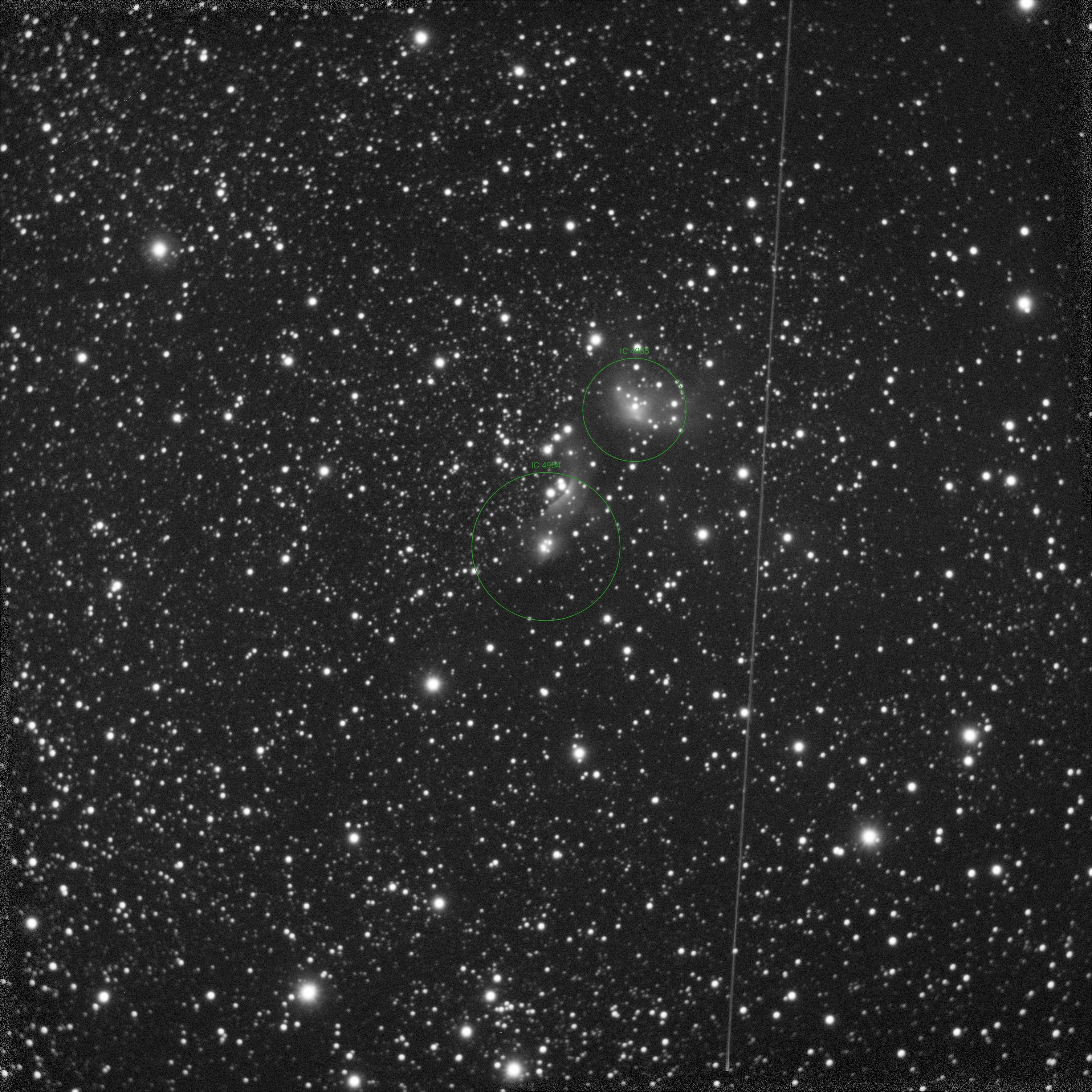

Finalement, pour ne pas perdre une soirée de réglages, j'ai remis le réducteur Celestron, sans renvoi coudé. Ça fonctionne plutôt bien !!
Gain 200, poses de 15 secondes, darks + flat, un bain norvégien et ça roule :D

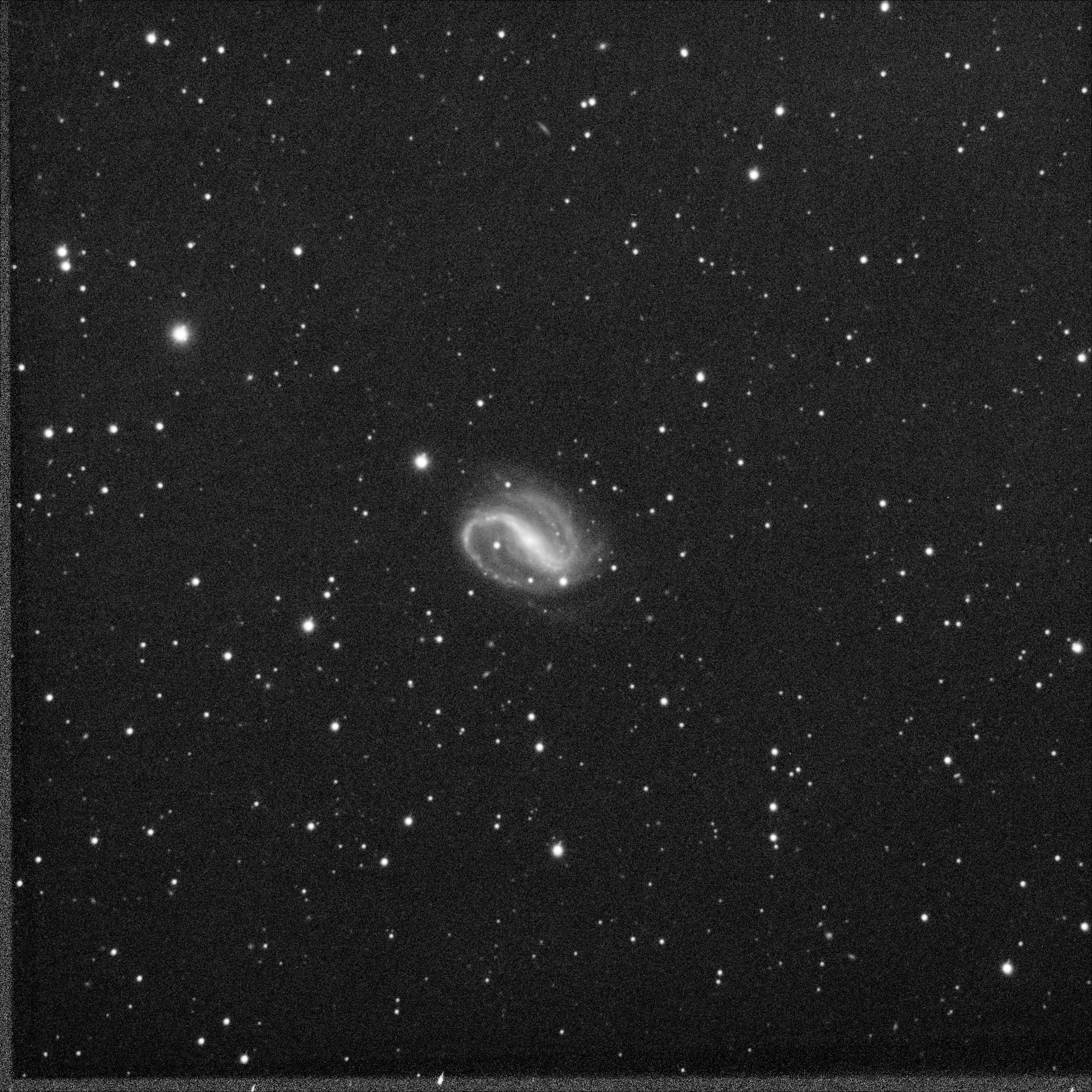

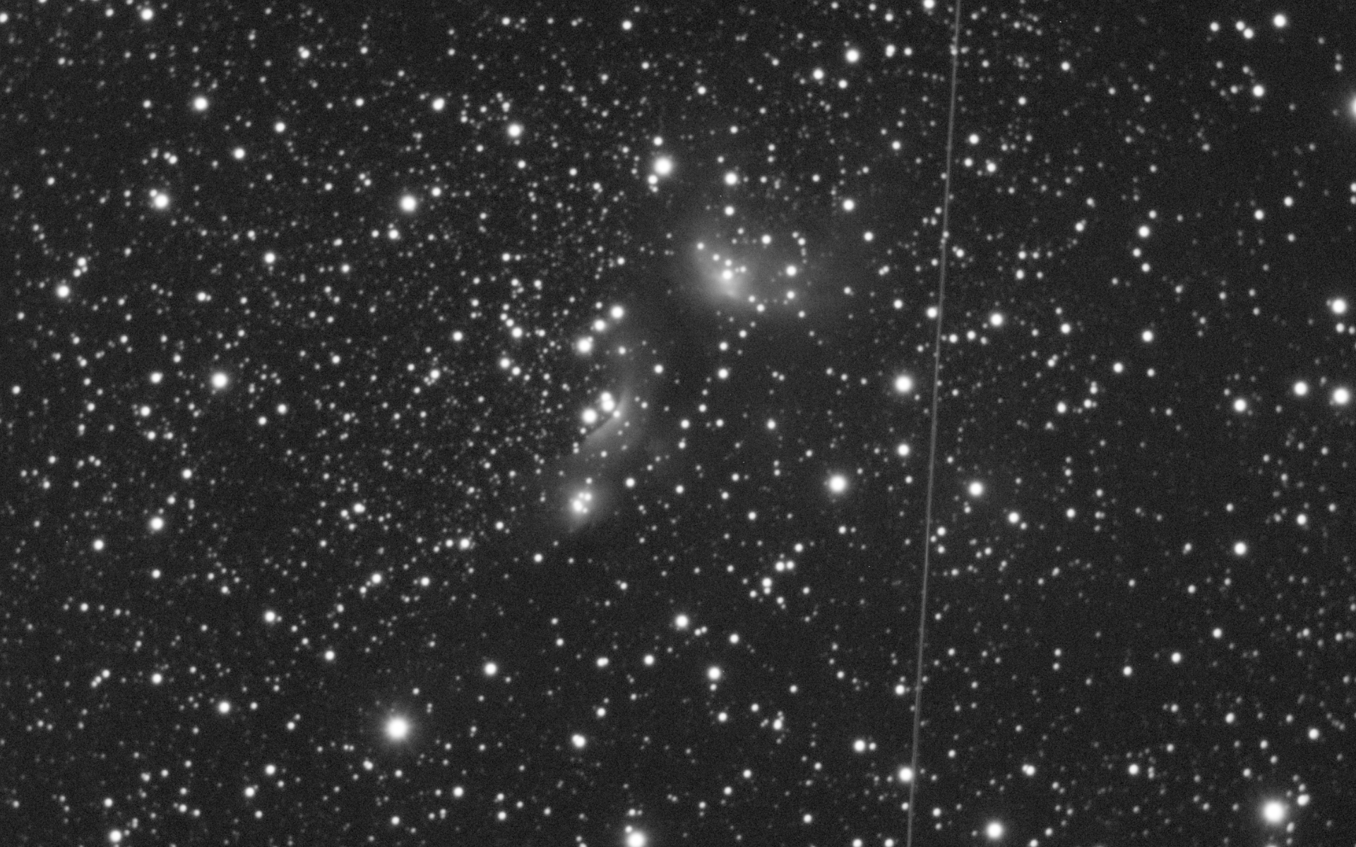

Quelque part dans le Cygne...

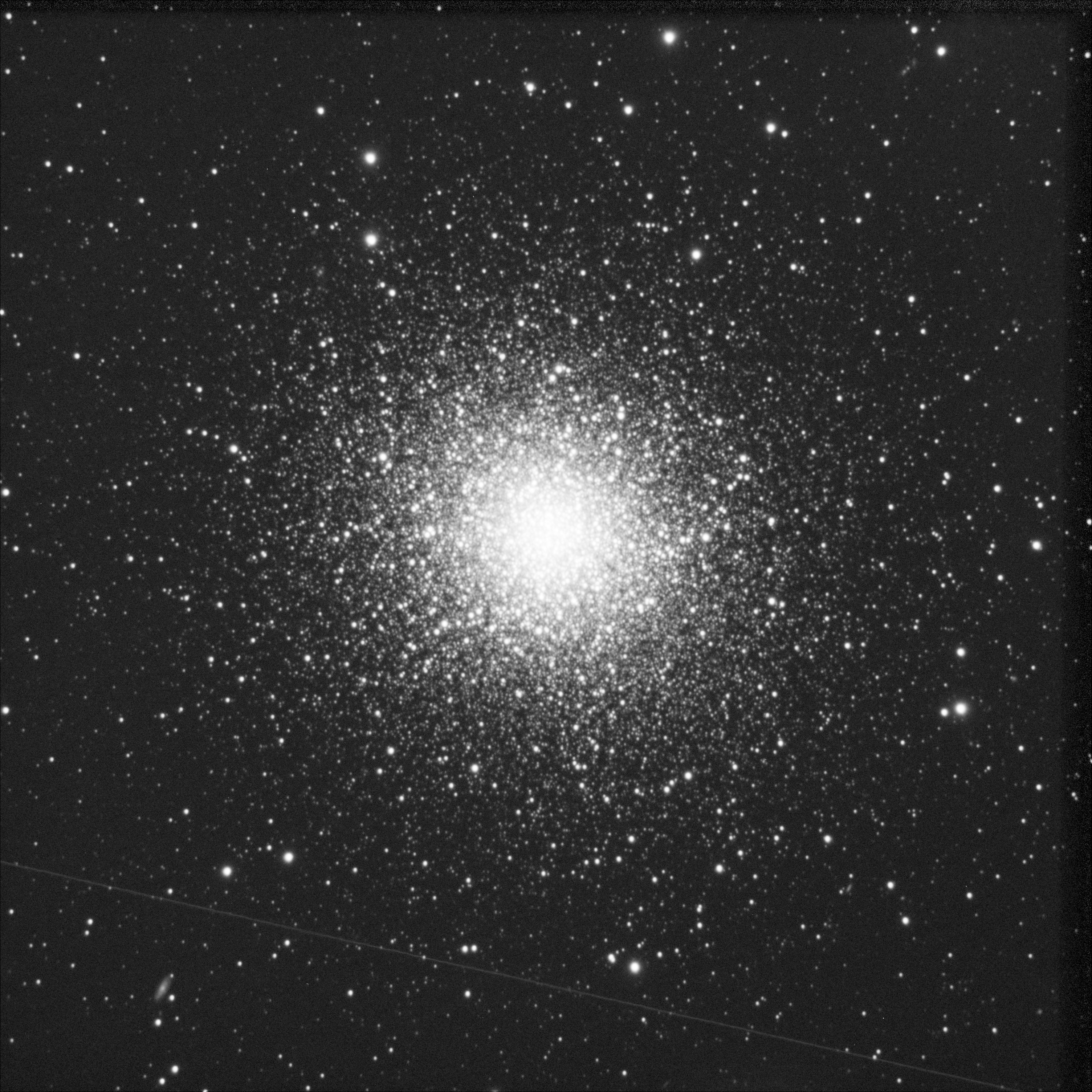

Message par Beo04 » 16 août 2025, 02:27
M13

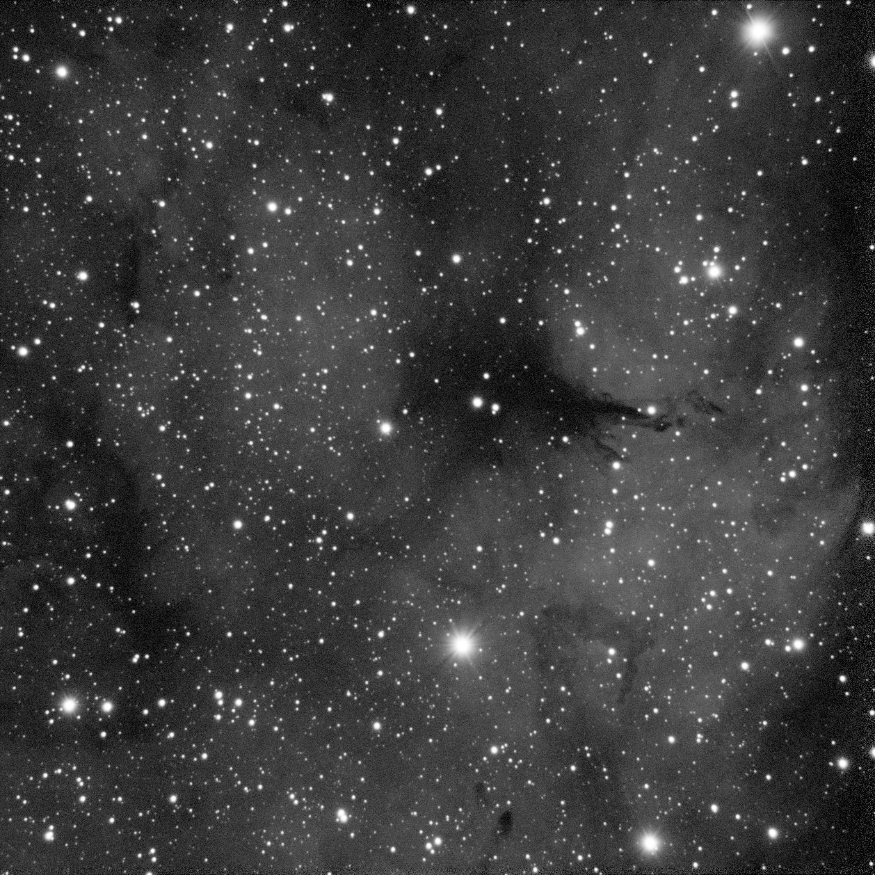

Ngc 6888

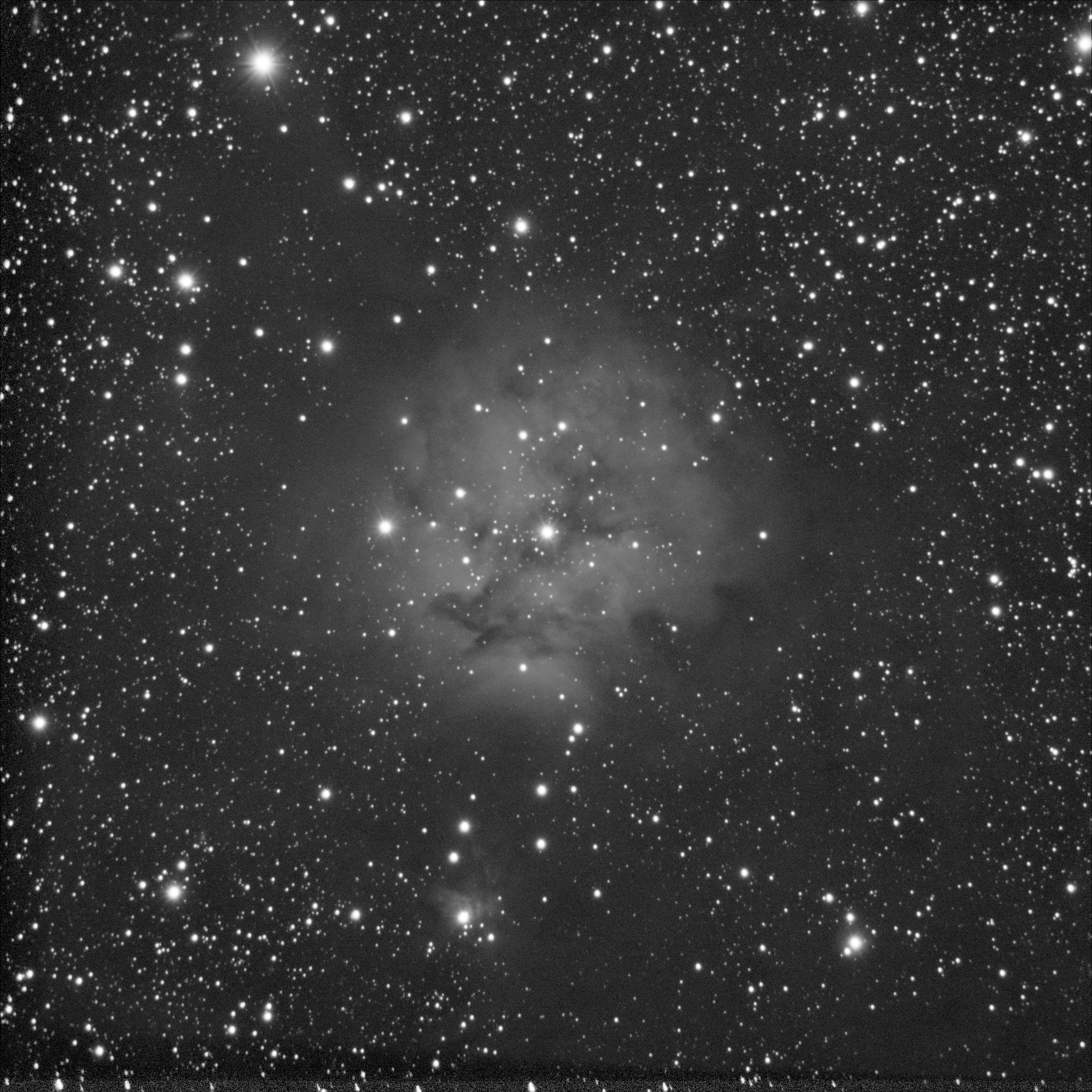

@ouki ayant piqué ma curiosité avec IC 4954, je me suis motivé pour sortir le matériel. Très belle soirée, un ciel superbe :)
Le réducteur Celestron + 533mm.
Voici donc IC 4954. Gain 200, 60x 15 secondes, darks + flat.

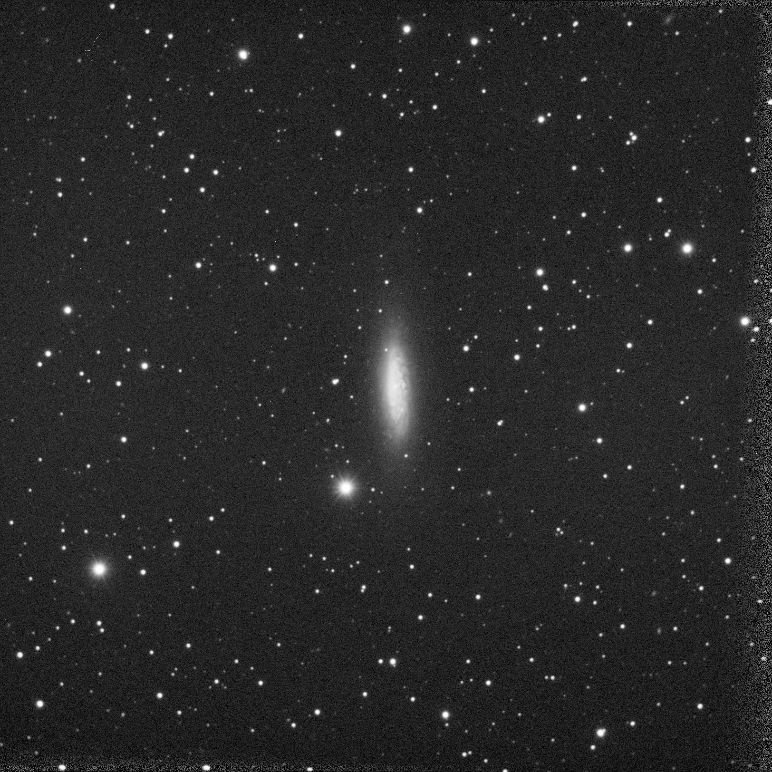

J'ai essayé ensuite de trouver des galaxies.
NGC 772, 52x 15secondes.

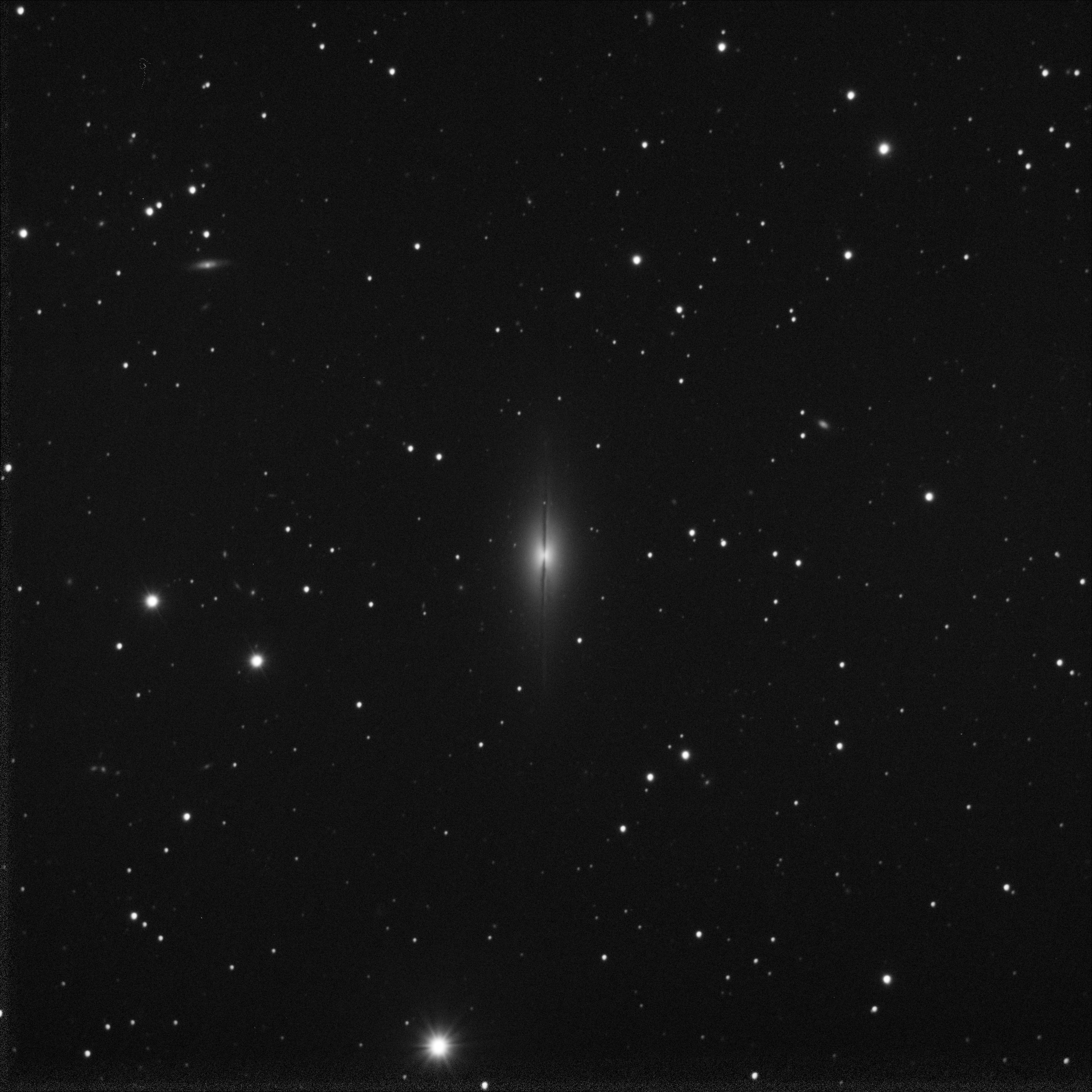

Message par Beo04 » 19 sept. 2025, 09:50
NGC 7814, le "petit Sombrero".
40x 15 secondes.
