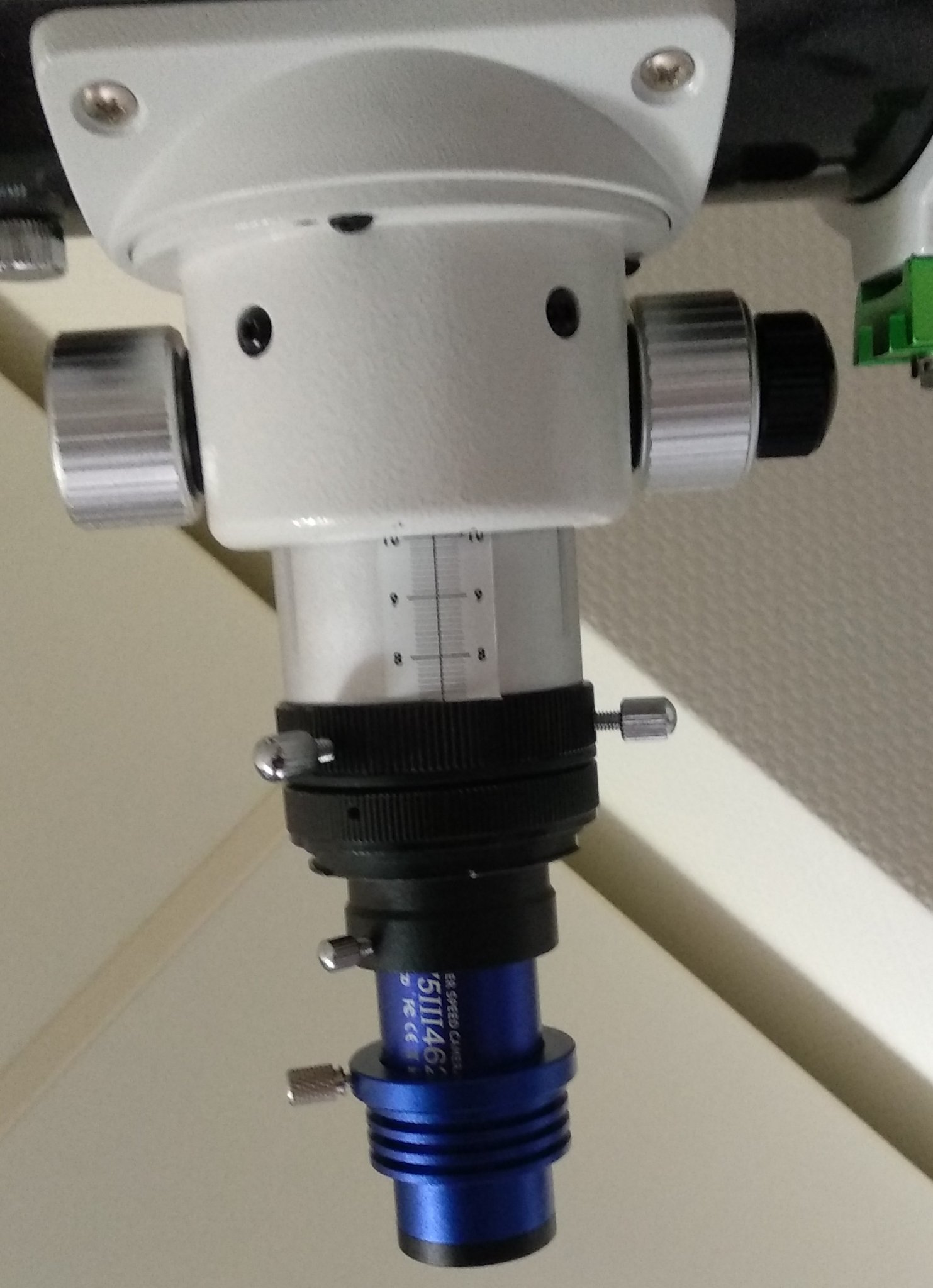

Message par Tiyann » 05 juin 2021, 09:42
Alors oui, je crois avoir lu ça quelques part
Tube optimisé photo -> donc à utiliser avec une bague pour l’observation « standard »
J’ai une bague rallonge de 35mm en 2’ pas réussi à faire une map correct avec
Avec un oculaire j’ai réussi, par contre crémaillère sortie à fond et oculaire pas poussé à fond dans le porte oculaire

Message par Tiyann » 05 juin 2021, 09:49
Peut-être que la rallonge n’est pas suffisante par rapport à la camera

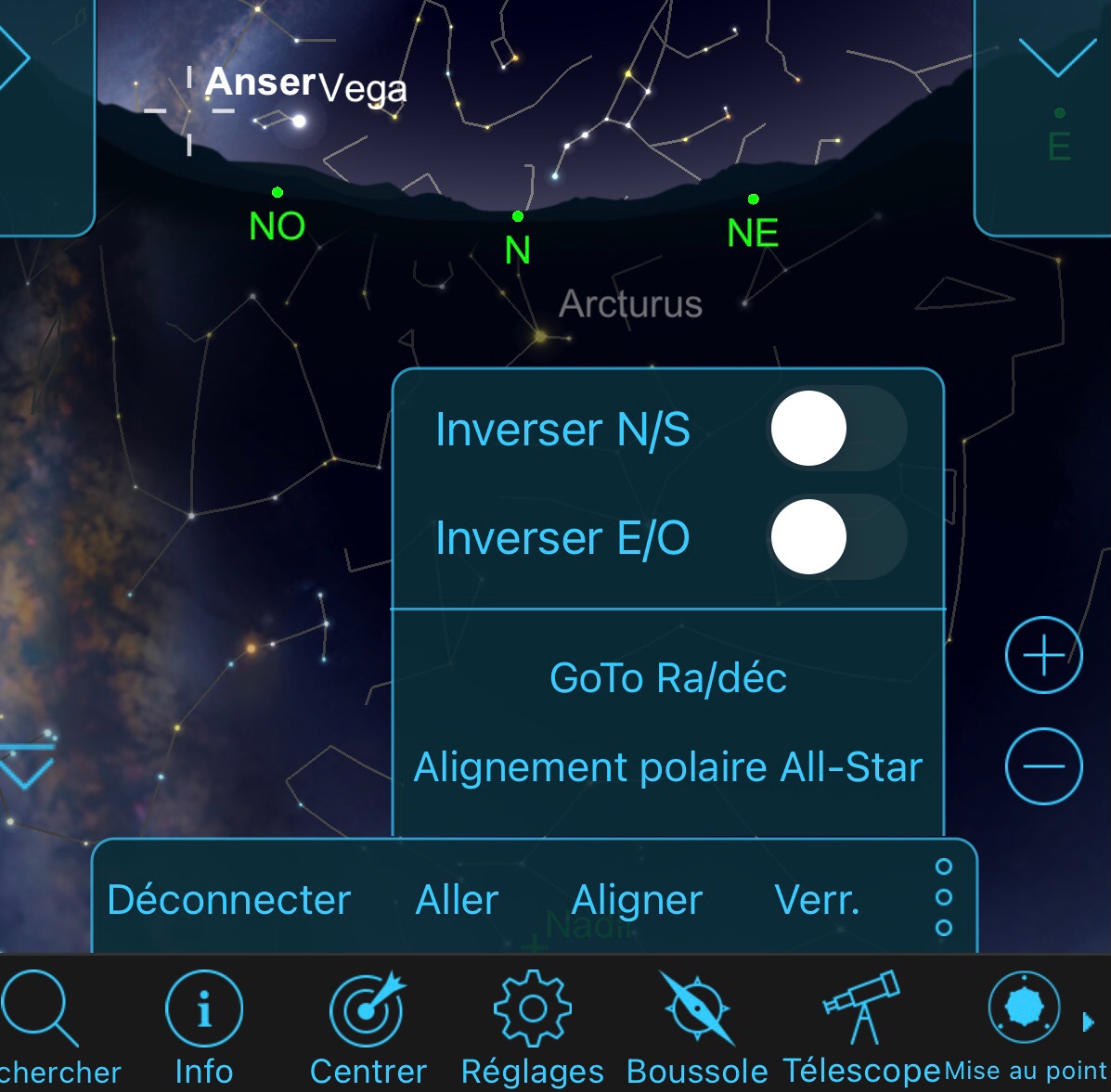

Salut @Tiyann,
Hors mise au point. De ce que je lis, je pense que tu as utilisé le module wifi SkyPortal sur ton AVX et piloté cela avec l’application SkyPortal pour faire l’alignement sur un téléphone ou bien une tablette.
Si c’est bien le cas, voici un tuto que j’avais fait l’an passé. Regarde surtout les étapes de la partie logiciel. (Même si les premières ne sont pas intéressantes pour la MeS mais il faudrait les adapter à ta monture equato). Il y a bien 2 étoiles à pointer à l’Est puis à l’Ouest ;)
La procédure ASPA n’est pas obligatoire derrière si ton alignement polaire n’est pas complètement délirant.
A noter : Depuis je n’utilise plus SkyPortal mais CPWI avec un câble au PC. Mais si l’interface de SkyPortal n’a pas été modifiée via des MAJ depuis tu devrais t’en sortir, ça fonctionne !
Si c’est synscan je ne connais pas, mais ça m’a l’air d’être assez proche en tout cas avec 2 étoiles à l’est et à l’ouest.

Message par Tiyann » 05 juin 2021, 10:27
Ok merci pour l’info
En faite j’ai pas de viseur polaire
Et me suis baser sur le système « all star »

Message par Tiyann » 05 juin 2021, 10:36
Bon, dans cette configuration j’arrive à choper les arbres du voisin
La camera pas pousser à fond dans le porte oculaire pour pouvoir avoir de la course avec la crémaillère dans les 2 sens et donc avoir plus de souplesse dans la map (j’ai bon?)

Message par kaelig » 05 juin 2021, 10:37
Tiyann a écrit : ↑
05 juin 2021, 09:28
Pour voir ça clair (attention à ce qui suis ça peu choqué certaine personne) il fallait sortir loculaire du porte oculaire
Le plan focal des oculaires et celui des caméras n'est pas le même. Le télescope est taillé pour des oculaires.
Moi, c'est le cas sur le 130 PDS. En fait si tu regardes un train optique complet, en allant de gauche à droite:
Porte oculaire - correcteur de coma (entre dans le PO) - diviseur optique (16mm) - une allonge ou une rouge à filtre (21mm) + bague entrée caméra (11mm) + caméra
Donc, les caméras sont taillées pour être placée entre 30 et 40 mm derrière la sortie du PO. Il te faut donc une allonge de PO:

Message par kaelig » 05 juin 2021, 10:41
Tiyann a écrit : ↑
05 juin 2021, 10:36
Il faut la pousser à fond, tu ne le vois pas, mais cela induit de la flexion et donc de l'erreur variable dans ton setup. Il faut avoir conscience que dans un train optique parfait, la précision des réglages est au micromètre (1 um = 1/1000 mm). Moins il y a d'éléments, plus c'est rigide, mieux c'est.

Message par Tiyann » 05 juin 2021, 10:52
Là il y a une extension de 35mm
Map ok sur les arbres du voisin
Et il me reste un peu moins de 1cm pour sortir complètement la crémaillère

Tiyann a écrit : ↑
05 juin 2021, 09:28
Que je réglais mon chercheur aider d’un oculaire (ça j’ai réussi ) les arbres restaient trouble même avec la crémaillère sortit à fond
Donc, la MAP du chercheur (et la MAP du télescope, c'est fait)... Et puis, faire correspondre ce que tu vois dans les deux, en visant un arbre plus haut que les autres, le plus loin possible, à l'horizon (sinon, trop près, genre 500m, ça fausse... Donc, si tu as réglé le chercheur en visant un truc dans le jardin, sauf à avoir un terrain de 20Ha, c'est mort !).
EDIT : ben voilà, @clouzot et @Ubuntu sont passés te le dire pendant que j'écrivais : ça vaut pour la MAP et pour régler ton chercheur ;)

Bref, c'est pour ça que quand je lis ça :
Tiyann a écrit : ↑
05 juin 2021, 01:45
Choisir étoile basse sud ou nord ok
Va pour le sud
Alignement dans l’oculaire via les molettes ok
Déconnexion puis alignement
Monture re-mis au nord (manuellement) ok
:shock: :shock: :shock: Heu... C'est quoi ça ? tu as fais quoi ?...
Si tu suis seulement ce que la raquette te demande, tu choisis une étoile, tu la mets au centre, "Enter", et tu recommences.
Tu n'as pas besoin de choisir une étoile "basse sud ou nord" (?)... et tu ne dois absolument pas utiliser "les molettes" (?? qu'appelles-tu "les molettes" ?) => seulement la raquette !!
Là, tu écris "Déconnexion" ?????? What??? Tu as fais quoi ? Quand est-ce que la raquette (ou même l'ordi) t'a demandé de déconnecter quelque chose ??... :ninja:
Et le pire : "monture re-mis au nord (manuellement)"... :o
Alors, si tu touches à quoi que ce soit "manuellement" à ta monture, tout est mort, tu viens de bousiller tout ton travail...
Tout se fait à la raquette (pour l'alignement "2 étoiles" de l'AVX). Si tu shootes dans le trépied ou, ce qui reviens au même, si tu bouges manuellement ta monture, c'est fichu. Tout est à refaire.
Le seul moment où tu auras à bouger ta monture à la main, un jour, plus tard, quand tu sauras déjà bien faire ta MES, c'est lorsque tu en seras arrivé à la phase d'alignement polaire SUR L'ORDI (mais si le reste avant merde, ce n'est même pas la peine)... Cela remplace l'alignement polaire et c'est indispensable à un suivi "aux petits oignons"... MAIS perso, j'ai fait du VA pendant des mois sans jamais utiliser l'alignement via CPWI (ordinateur), donc je n'ai jamais eu cet alignement polaire (ASAP ou un truc comme ça)... et ça marchait très bien, toutes mes cibles en GoTo était au centre de l'objectif ou sur l'écran de l'ordi.
Donc, tu peux très bien t'en passer au début... et si tu alignes simplement sur 2 étoiles, à la raquette (mode débutant qui apprend), de toute façon tu ne l'auras pas - et ça marchera très bien quand même.
Bref, si tu utilises la raquette et un oculaire, tu feras ta MES "très facilement" (traduction : "ça te prendra 1h à galérer") et au final, tout ira bien.

Message par kaelig » 05 juin 2021, 11:49
Tiyann a écrit : ↑
05 juin 2021, 10:52
Tu as l'extension super, je pense qu'avec la 224 sans RdF, tu auras la MAP sans soucis.
Par contre, je pense que si tu rajoutes le Rdf, là, tu seras trop juste avec l'allonge, car le point focal se déplace vers l'intérieur du tube. Il te faudra enlever cette allonge,
la remplacer ou pas par un autre système pour avoir la MAP. Les copains sauront mieux que moi.
Donc dans un premier temps, ne mets pas le Rdf.

Message par Tiyann » 05 juin 2021, 12:27
Ah je pense avoir compris une de mes erreurs
Surtout après l’alignement ASPA
Messages : 1971
Info sur matériel
Message par Tiyann » 05 juin 2021, 12:33
Voilà la procédure

Message par Tiyann » 05 juin 2021, 15:25
Bon voilà, je pense avoir trouver :
En premier lieu ce connecter à l’application
Donc alignement au nord et recherche d’étoiles dans la partie est (x2)
Ensuite dans la partie ouest (x2)
Ensuite il donne « l’erreur »
Et propose d’aller sur aspa pour choisir la fameuse étoile nord ou sud et régler via alt/dec
J’en suis la, après je comprends plus trop.
bref
Pas été plus loin, il faut le faire en réel maintenant
Ça correspond à ce que l’on m’a expliqué plus haut

Message par clouzot » 05 juin 2021, 16:38
Tiyann a écrit : ↑
05 juin 2021, 15:25
C'est bien la procédure classique avec l'app SkyPortal de Celestron en tout cas. J'ai jamais fait autrement avec le téléphone.
Donc si c'est la procédure ASPA que tu ne pige pas, elle est en fait très simple et assez précise une fois que tu as bien pris au moins 2 étoiles à l'est et deux étoiles à l'ouest.
- il te demande de choisir une étoile parmi la liste proposée (elles sont presque toujours vers le sud et plutôt basses, genre Antarès ces temps-ci)
- il déplace la monture et te demande de centrer avec les flèches l'étoile dans ton viseur et à l'oculaire. Il faut être super précis
- ensuite, il redéplace le télescope et là tu dois centrer la même étoile MAIS avec les molettes alt-az de l'AVX. C'est pas toujours évident, donc bien choisir l'étoile la plus reconnaissable dans la liste, car si tu es très mal aligné sur l'axe polaire au départ, l'étoile pourra être vraiment très loin du champ.
- enfin, si tu avais une erreur polaire importante, il te conseille de refaire un alignement complet (position de départ tube au nord, contrepoids vers le sol, comme dans ta première copie d'écran en fait).
