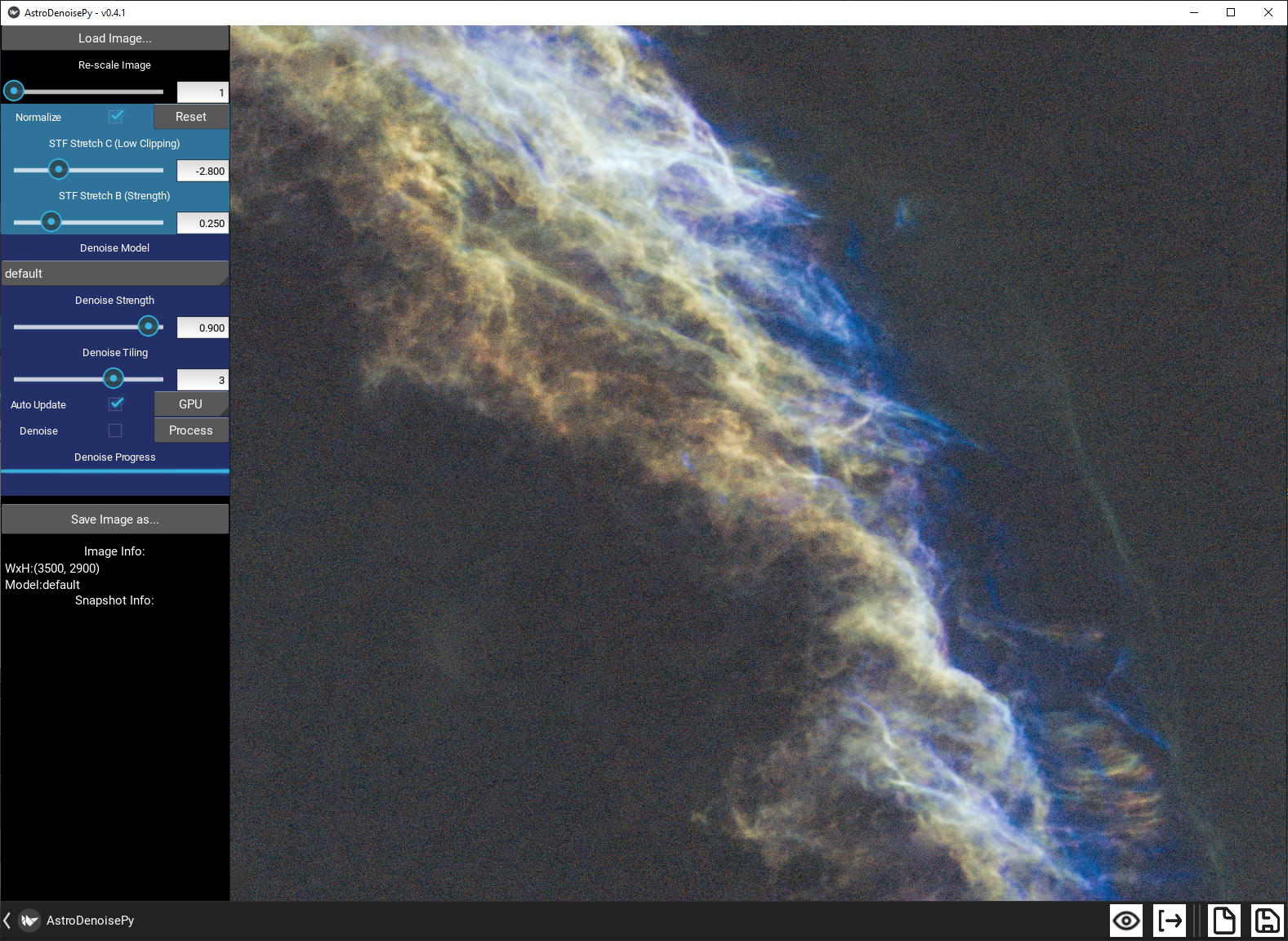

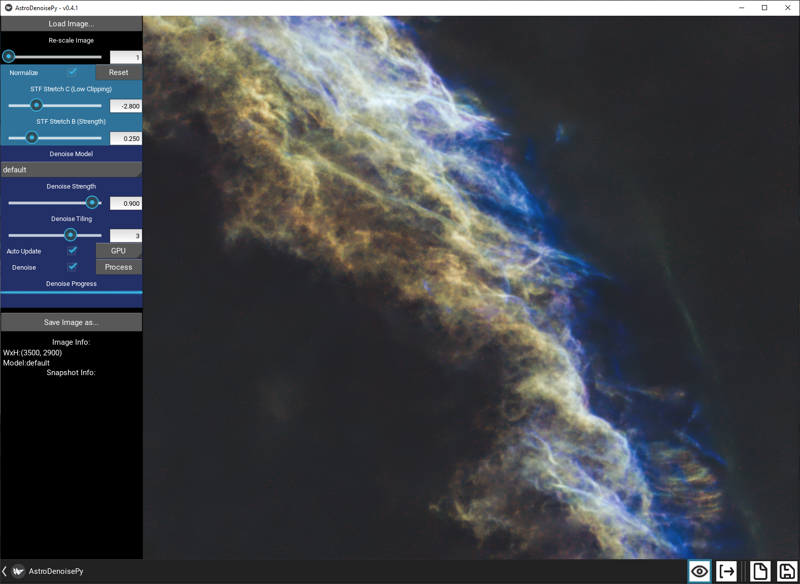

lordzurp a écrit :
20 août 2022, 12:06
ha ben voiila ! bienvenue dans le club des photomoches :D
pour le bruit, en mode total arrache, j'ai testé astrodenoisepy, quand ça massacre pas tout ça fait du bon job en 1 clic :ninja:
Pas mal du tout ce soft, bien que gourmand sur ma vieille bécane, je ne connaissais pas, merci @lordzurp
EDIT merci @Cyg ;)

Message par lordzurp » 24 août 2022, 00:55
Caprice a écrit :
24 août 2022, 00:33
faut remercier @Cyg ;)

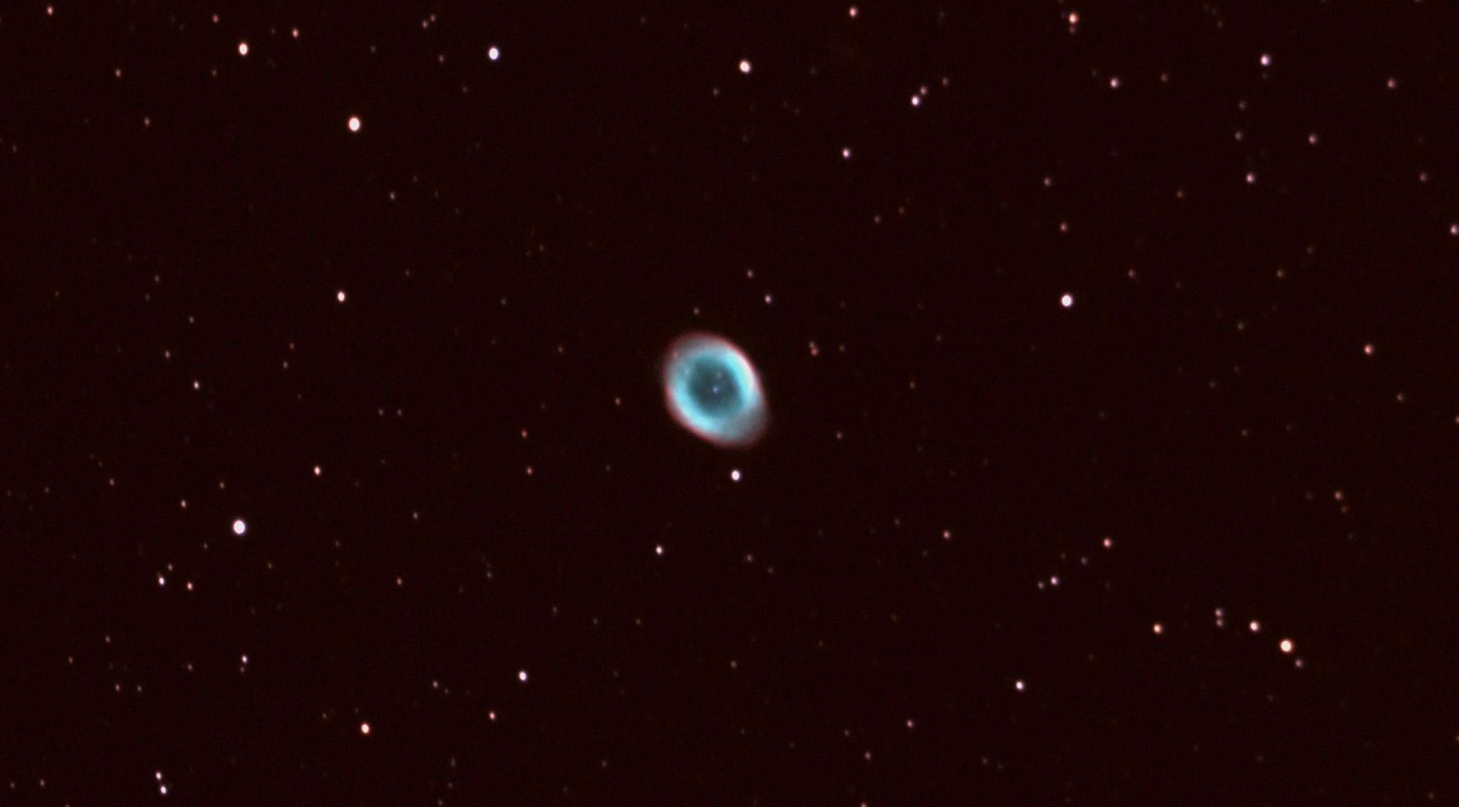

Message par pejive » 28 août 2022, 18:38
J'aimerais bien voir une brute non sirilisée de M57 en particulier (elle est toute décolorée) ....

Message par pejive » 28 août 2022, 19:02
Mis à part que c'est très sombre et vert, et qu'il n'y a pas de rouge , le résultat n'est pas mal du tout :clap:
Le stack de M57 travaillé et croppé dans Astrosurface

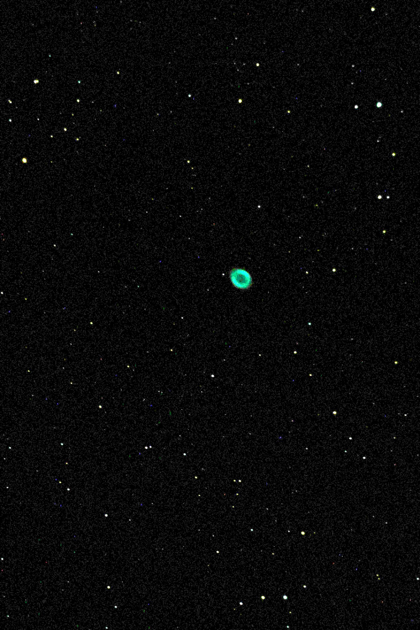

Messages : 11787
Va-y Zibou !!
Message par pejive » 28 août 2022, 19:09
La brute de brut est quasiment noire; c'est bizarre avec 30s de pose...
Après ajustement des niveaux

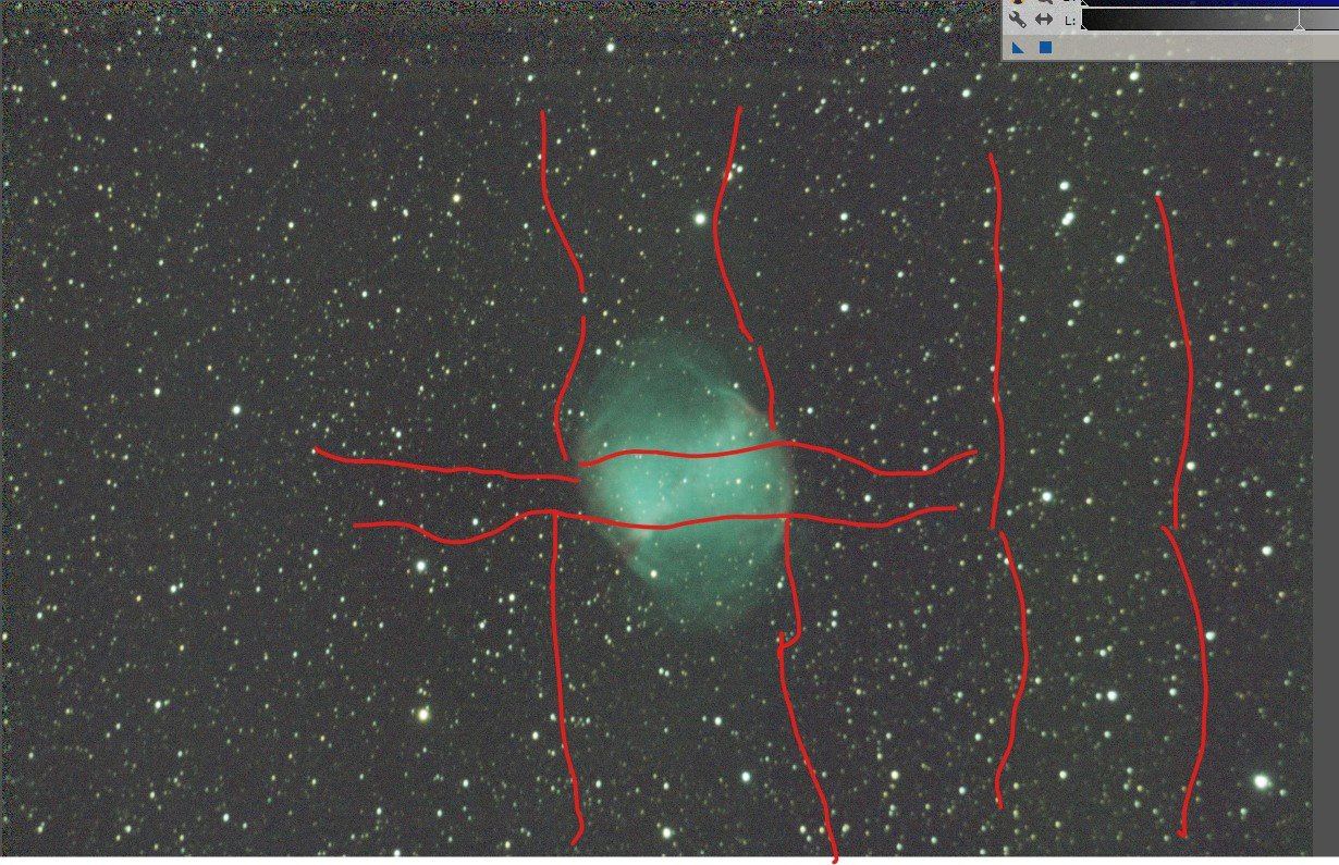

Va-y Zibou !!
Message par Fabiolat74 » 28 août 2022, 20:23
@Zibou bon je suis en trin d 'essayer de retoucher tes photos bon y as un truc qui m interpelle , je pense que ton empilement effectuer sous siril n est pas bon , pour faire un retrait du gradient sur tes photos il m'apparait des bandes de luminosités qui je dirais gachent tes photos , certes il y as un moyen de cacher la misere mais cela fais disparaitres pas mal de details

Va-y Zibou !!
Message par Fabiolat74 » 28 août 2022, 20:26
ou alors tu as un soucis sur ton train optique genre fuite de lumieres j ai les mêmes défauts mais sans faire les empilements avec siril , a voir cela n est qu'une supposition de ma part je suis pas assez confirmé pour l affirmer

Va-y Zibou !!
Message par Fabiolat74 » 30 août 2022, 18:43
Zibou a écrit :
30 août 2022, 18:34
Qu’est ce qu’une fuite de lumière, comment l’éviter, comment y remédier
tres bonne question moi meme je suis toujours a la recherche de ma fuite de lumiere cela est difficile a trouver pour ma part, donc je fais des test sur le chemin optique afin de voir quel pieces me pose probleme OAG? ROUE A FILTRE ? CORRECTEUR DE COMA ? PORTE OCCULAIRE , etc en eliminant les pieces une part une je pense finir par trouver le soucis du moins je l espere, pour l 'instant le temps me permet pas de faire les recherches de mon coté

Messages : 11787
Va-y Zibou !!
Message par pejive » 31 août 2022, 08:39
Si l'ouverture du télescope est éclairée par un lampadaire ou un spot, pas étonnant qu'il y ait des halos
Si c'est possible placer le télescope dans l'ombre d'un mur ou d'une haie, sinon le pare-buée est indispensable.
Il faut prendre le temps d'expérimenter.
