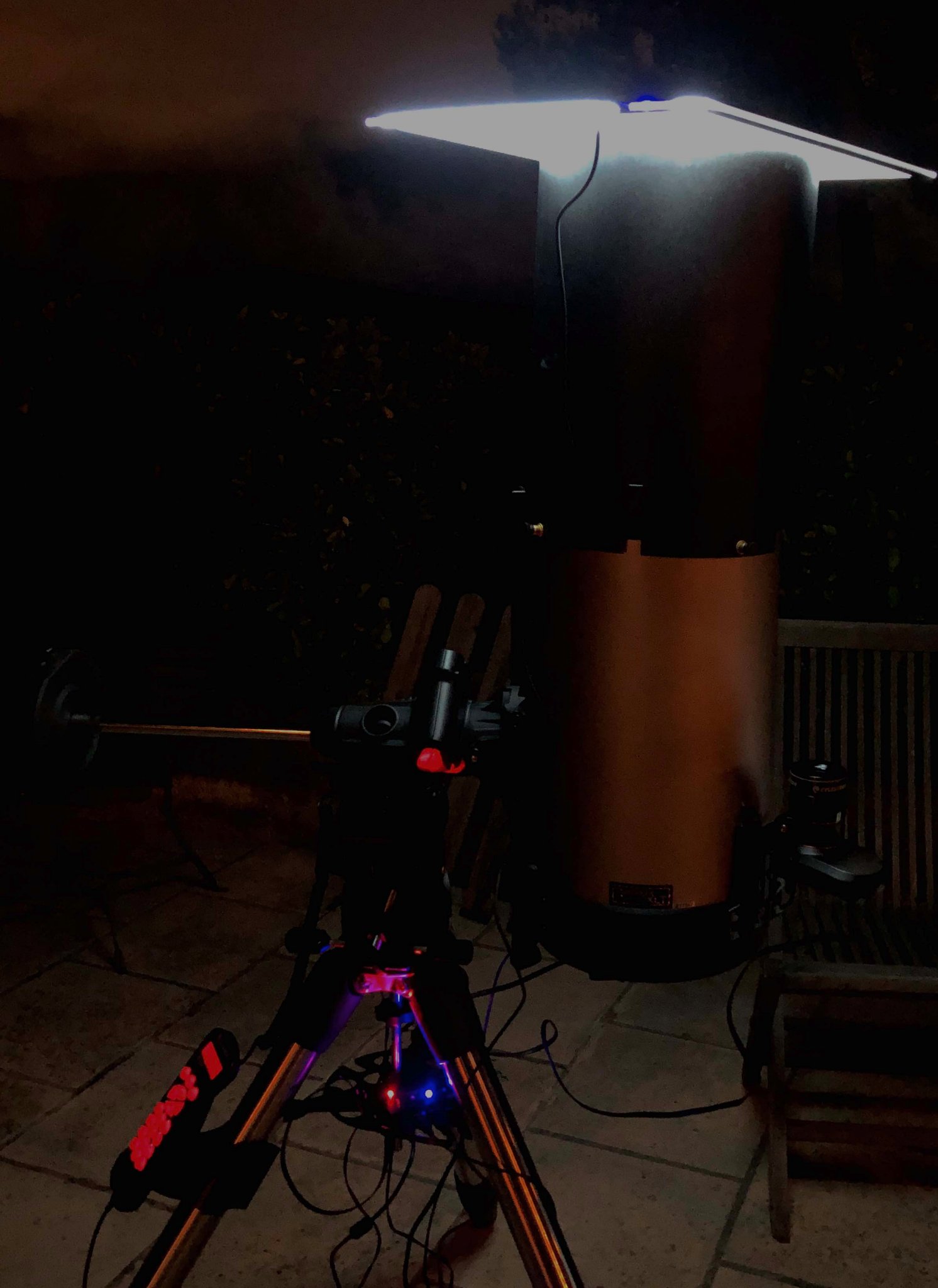

J'ai moi aussi une tablette amazon au format A3, et mon expérience a été que :
- l'illumination n'est pas forcément ultra constante sur toute la surface.
- l'illumination est trop forte pour faire des flats avec une 294. C'est un point important : cette caméra est connue pour avoir un comportement bizarre sur les poses courtes inférieures à 1 ou 2 secondes. Ce n'est pas un souci avec la 183 (et probablement pas avec vos 533 flambant neuves non plus).
Solution adoptée (je crois que c'est @bemo47 qui m'avait donné le truc) : deux couches de plexi blanc translucide (3mm d'épaisseur chacune, c'est que j'ai trouvé dans mon brico local).
C'est nickel pour le C9 au foyer à f/10 ou f/6.3. L'alimentation en USB est super pratique.
Par contre c'est un peu casse-gueule (il faut vraiment pointer au zénith sinon catastrophe) et l'inconvénient majeur est que ça attire la totalité des moustiques dans un rayon de 2 km. Ci-dessous mon premier test l'été dernier
J'ai fini par prendre un écran (fort cher) Geoptik du bon diamètre et un atténuateur (pas suffisant pour atténuer assez avec un Hyperstar ceci dit : je dois rajouter t-shirt ou feuilles de papier pour dépasser la seconde de pose à gain mini).
