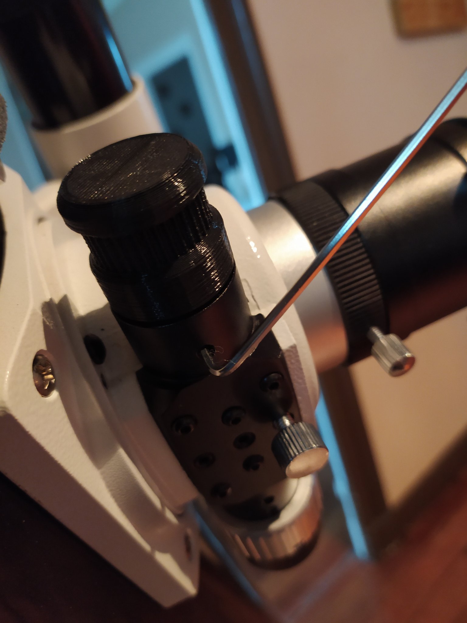

Dans ce cas là, regarde du côté démultiplié si tu as une vis ;) si oui, tu vires la molette, tu mets le bon raccord sur l‘arbre et ça pourrait le faire !

Ca ressemble pourtant bien a celui de mon PO du Newton .
Regarde bien dans le trou sur le support ,en tournant la molette si tu ne verrais pas la vis .
Tu as certainement regardé , mais si c'est comme le mien il n'était pas pile en face , j'ai du tout démonter et agrandir un peu le trou . J'en ai même profité pour inverser droite /gauche car ça m'arrangait .
Si la plaque de fixation vient par dessus comme le mien du coup la vis de blocage d'origine est trop courte .

Yop !
Ça ressemble à celui de mon 200 , la vis de la molette est accecible depuis le trou , il faut la tourner pour la mettre en face (une lumière aide bien a voir la vis) :
Une fois démontée :
