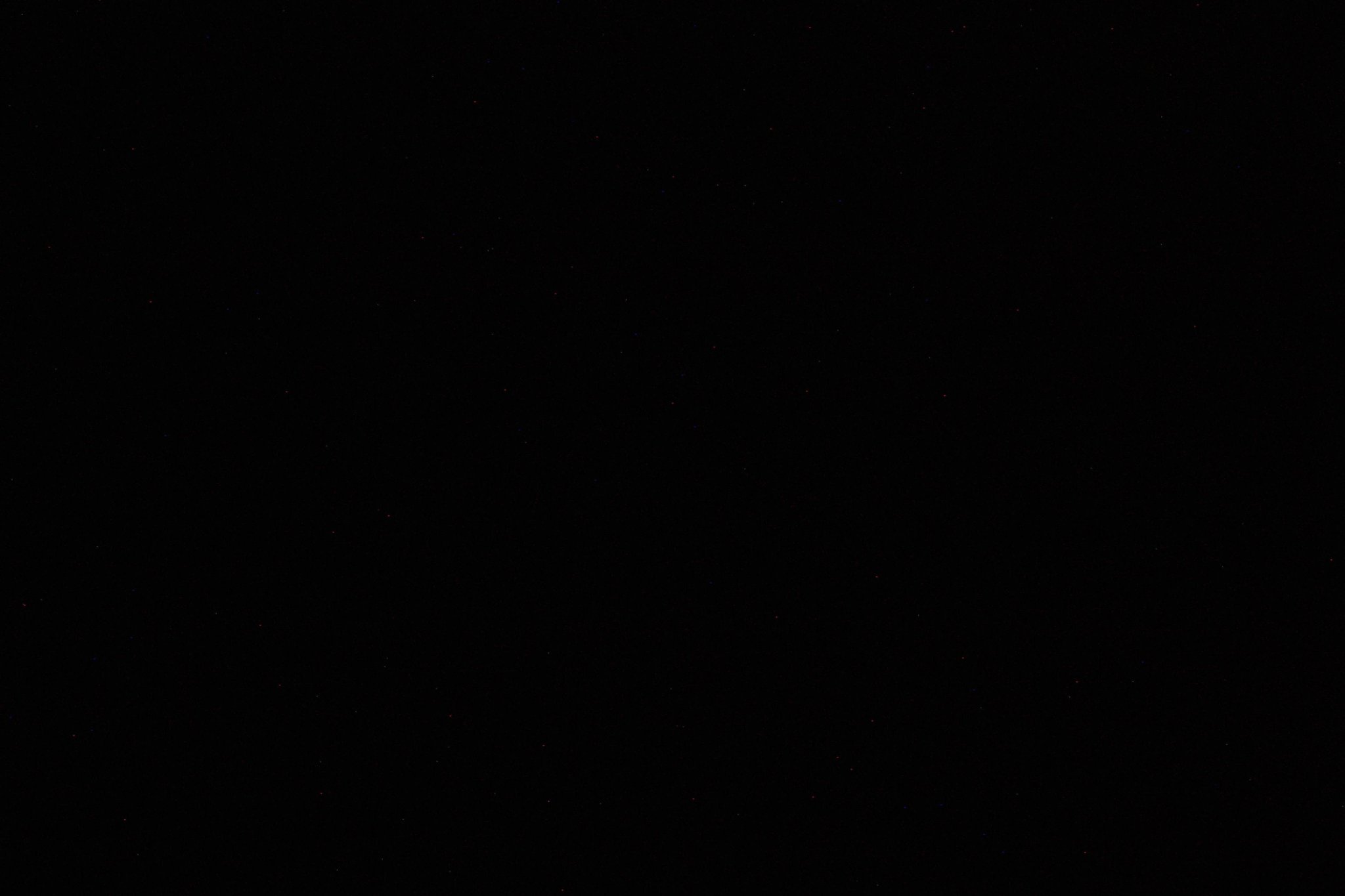

je me questionne sur mes darks et photos (toujours sur APN car pour l'instant l'achat de la cam est en suspend pour des raisons diverses et variées :( ) :
donc une photos avec toujours une tendance de faire des bandes horizontales (avant et/ou après traitement)
Darks correposndant :
bon normalement on voit quelques petits points colorés en rouge et bleu (pas de vert)

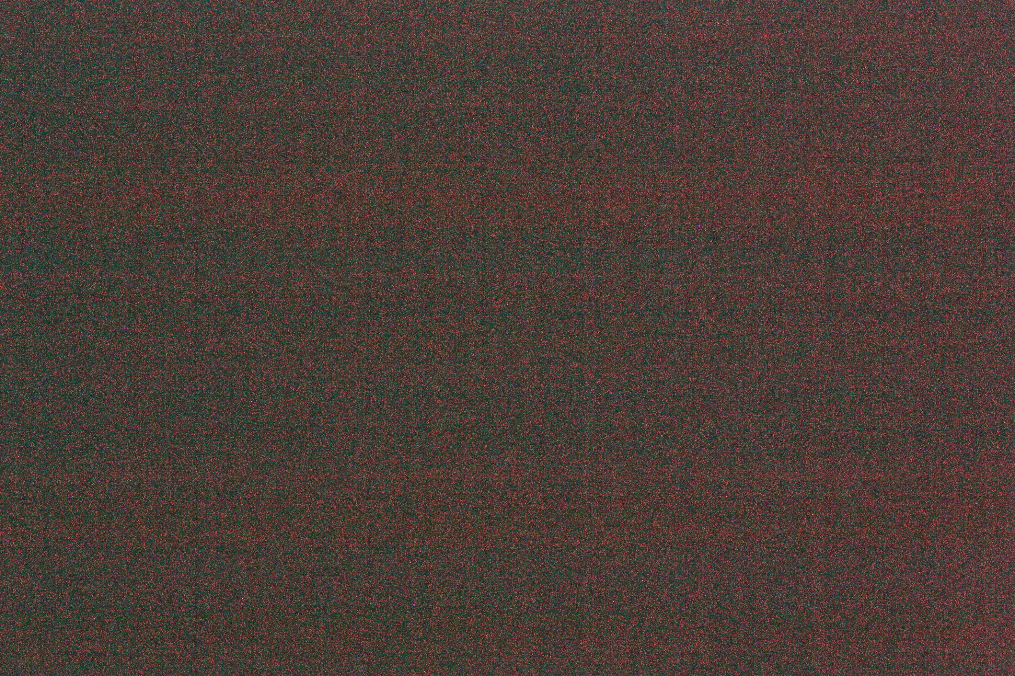

Dark vu avec corretion histo
Sur la dernière photo on constate plus ou moins les mêmes bandes horizontales que sur la première.
Est ce qu'il y a moyen de les enlever ? j'ai essayé d'utiliser ce "dark histo" pour voir si cela faisait qqch mais ça enlève trop de signal et il n'y a plus grand chose à voir sur la photo. Iso trop important qui parasite trop la photo (possible mais c'est chiant en iso 800).

Salut @albireo, je n ai pour ma part, jamais utiliser d‘apn pour l’Astro, mais dans les outils de traitement des logiciels d’astronomie, il y a généralement un « Banding suppression » qui pourrait ptre t aider à atténuer voire supprimer ce phénomène.
Des plus expérimentés que moi te guideront sûrement mieux.

Trouvé sur SIRIL "traitement de l'image" et "Reduction de la trame"
Pas très transcendant... Ca disparait un peu et ca fait planter Siril... :o :o

Oui c'est du "banding" et j'en ai un paquet en remote avec ma 294. :snooty:

Tu peux tenter en live avec... Sharpcap. Il y a deux réglages de Banding Suppression qui sont assez efficaces avec ma 294 (qui en souffre aussi), et qui sont appliqués à chaque frame entrante.
Le principe est de shooter en boucle du dark (ou un flat) avec peu de pose (1s ou 2), de l'étirer avec le mini histo en mode Auto pour voir ce qu'il se passe, et de trafiquer les deux réglages (on monte le banding suppression jusqu'à virer les bandes, puis on ajuste le threshold jusqu'à ce que les bandes réapparaissent)
Le réglage est systématiquement en action, même pour faire mes darks d'ailleurs.
