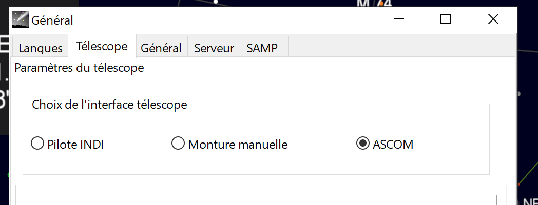

@Papylima : il faut installer ASCOM + le driver synscan Ascom + puis dans la fenêtre de Cdc, avoir synscan comme driver.
Je pense que tu as dû installer l'ASCOM (sinon, dis le moi).
ASCOM ici:
https://ascom-standards.org/Downloads/Index.htm
Le driver synscan / ASCOM, se télécharge ici:
https://www.skywatcher.com/download/sof ... om-driver/
Après installation, tu dois l'avoir dans la liste des choix:
Tu essaies et tu me redis.

Merci @kaelig ça marche bien avec SynScan et Cartes du Ciel (j'avais oublié de reconfigurer CdC pour SynScan).
Mais ça marche toujours pas avec GSS. :cry:

1) dans CDC, remplacer choix "synscan app driver" par "Ascom GS Sky telescope"
2) cliquer "properties" > l'interface GSS s'ouvre
3) sélectionner l'onglet "skywatcher" > settings (les trois traits) > Mount à positionner de Simulator à Skywatcher
4) Connecter (moi ca bloque car rien sur le port com)
C'est ce que je verrai, sachant que je n'ai ni équatoriale ( elle est dans un camion de transport), ni de cable EQMOD
(aussi quelquepart en transit). Donc, peux-tu tester et me dire.
