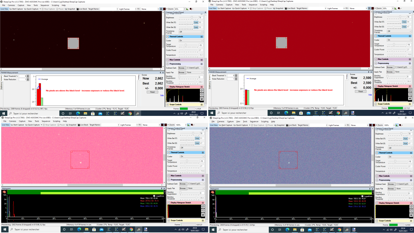

Je débute et depuis hier soir qu'il y a une trouvée dans le ciel j'ai d'étranges résultats de captures avec SharpCap: le fond du ciel change de couleur, du rouge au vert, puis au pourpre, etc ?
J'ai enlevé/ajouté un dark, l'effet reste.
Auriez-vous une idée sur la cause ?
Le seul changement par rapport à une autre nuit où je n'avais pas ce soucis est l'ajout d'un réducteur qui est normalement à la bonne distance du capteur.
Il y a aussi eu des passages nuageux, mais je ne vois pas pourquoi avec des captures toutes les 2s ça changerait autant le fond.
Config : lulu 107/700 ASI 533MC réducteur 0.75
SharpCap: fond de ciel coloré différement à chaque capture

Sur la droite, dans caméra control panel, tu as white bal (r) et white bal (b) qui sont en auto.
Clic sur auto et tu mets une valeur fixe genre 50. Tu pourras ajuster a la main si besoin

Merci beaucoup @Poussin c’etait bien ça!
