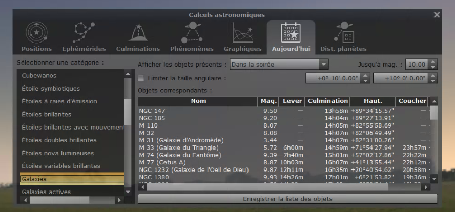

bon cela dit pas d'outil miracle, en général c'est stellarium mais avec calculs astronomique et aujourd'hui, ça présente les objets dans le ciel à l'endroit choisi et pour la nuit choisie, mais effectivement il semble manquer quelques objets, à vérifier, mais mieux que la recherche
