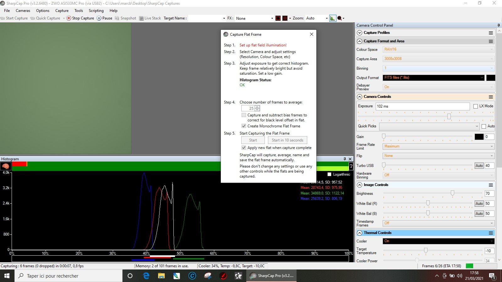

bien je refais une serie de darks et 2 master flat en fit et png comme je savais pas lequel faire et me demande lequel utiliser
en esperant que cela va lefaire

Publié : 21 mars 2021, 20:13
par clouzot
Pas de raison que ça ne passe pas, sauf comportement bizarre de la 533 (mais à ma connaissance elle est au contraire très "propre").
