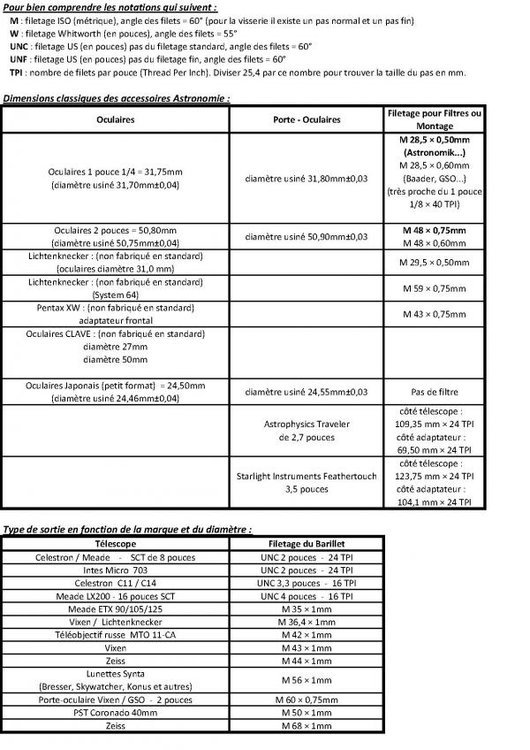

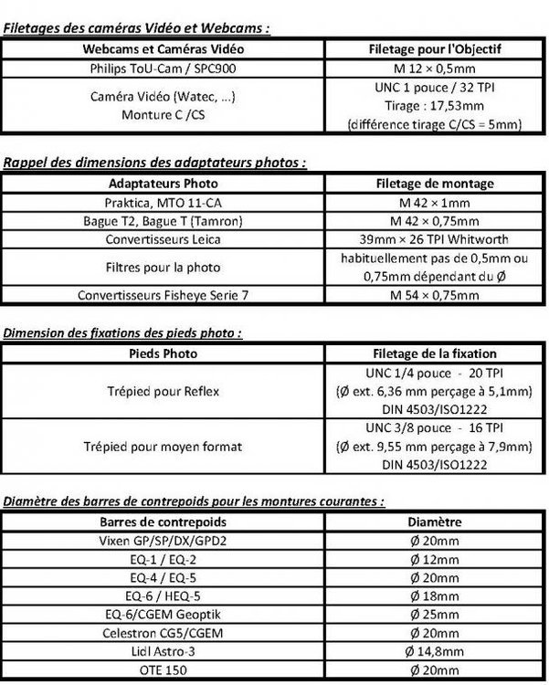

J'ai été recherché ce que j'avais mis sur WA: https://www.webastro.net/forums/topic/1 ... age-astro/
Oui, c'est le gros bordel et la facture monte très vite (pour des pièces qui restent dans un tiroir).
Source: http://astronomie.aparcourir.com/c_publ ... &affiche=a
Les principaux filetages
T2 : filetage de 42mm de diamètre avec des filets de 0,75mm, c'est le standard astronomique pour la plupart des instruments
M48 : standard des filtres ou accessoire 2" (50,80mm),
M28 : standard des filtres 1,25" (31,75mm), utilisé pour visser des filtres ou des accessoires 31,75mm la plupart du temps
SCT : le filetage en sortie de telescope Schmidt-Cassegrain (Celestron, Meade). Diamètre de 2" (50,80mm)
Il y en a encore d'autres standards ...
et une jolie image récupéré sur WA dans le même fil:
